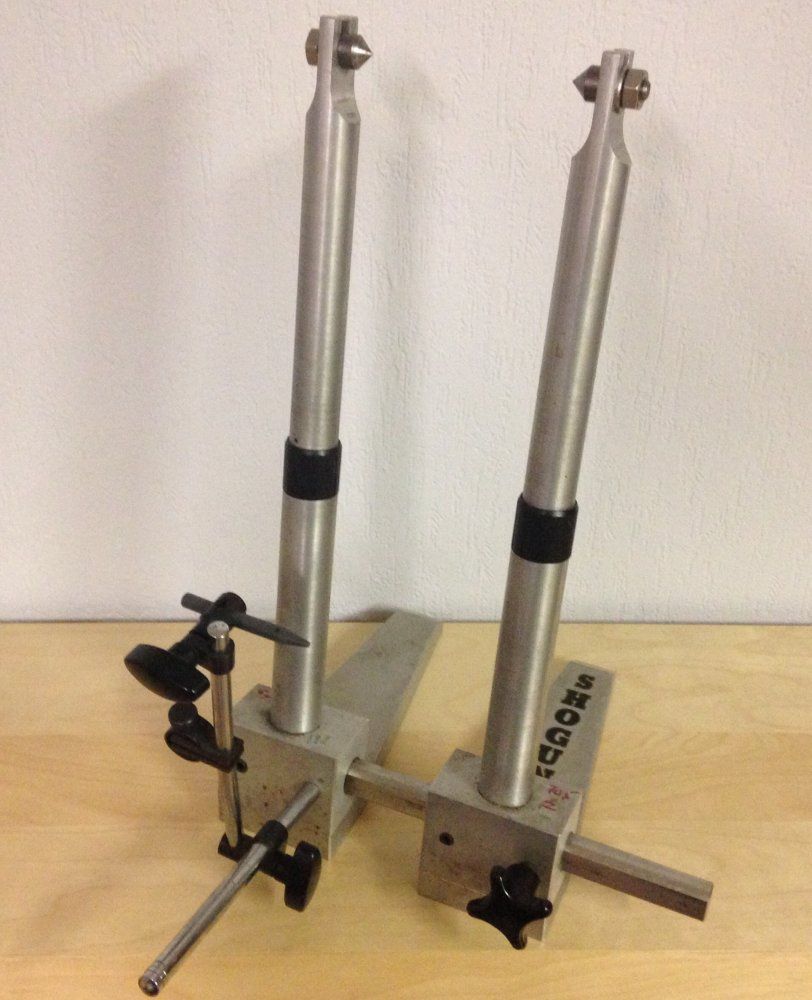

Habt ihr Empfehlungen für Fatbike-taugliche Zentrierständer? Bis 190mm?
Schau mal:
Hier zu finden!

ich hatte mal bei Centrimaster angefragt ob der Genius Zentrierständer Fatbike-Naben bis 190mm Breite kann.
Hier die Antwort:
Das Wundert mich ...
In meinen gehen maximal 180 mm rein !!!
Achtung ! Edith sagt :
Ich hab den Centrimaster Classic, der geht hier offiziell bis 175 mm.
Kauft also besser den für Fahrrad und Motorrad um 890 €, da gehen 300 mm rein :daumen:
Oder den Genius, mit etwas Bastelei bei den Fühlern ist die Achsbreite nur durch die Wohnung begrenzt !
