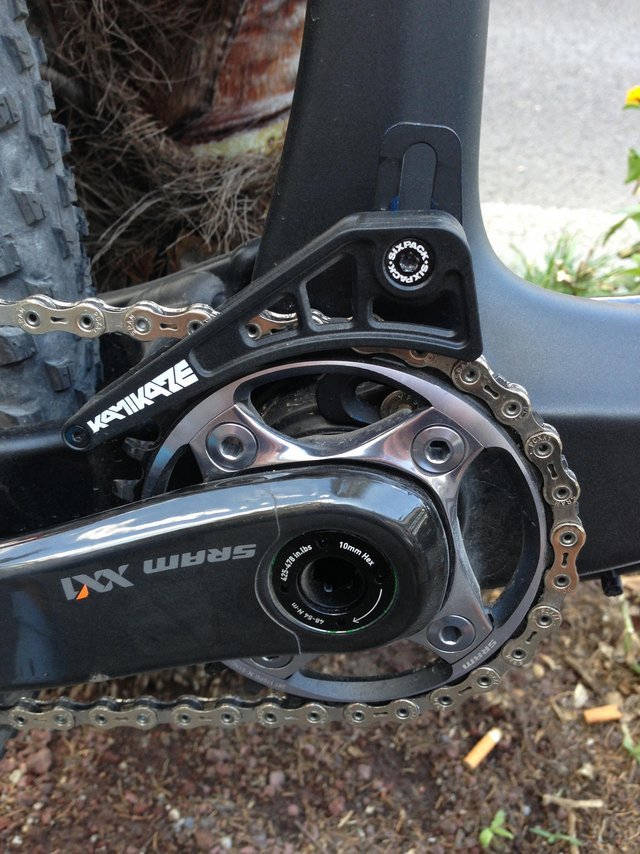

Der XX-1 KB Stern und das 32er XX-1 KB wurde auf der CD Kurbel montiert, passt super...ob es sich im fertig eingebauten Zustand sauber schalten lässt, mal sehen.
Komplett incls. dem BB-30 Tretlager wiegt die Einheit 467g

Jap, den Rockguard hab ich auch schon da liegen, der SOLLTE passen. Kam leider noch nicht dazu es zu probieren. SCS fände ich auch nicht angebracht. Die Reibung kann man sich sparen. Sollte doch KF nötig sein, was ja anscheinend mit der Zeit, je nach Fahrweise, der Fall sein soll, dann würde ich spontan an die XCX denken
Könnte mir vorstellen, dass die CXC beim rückwärts treten einen Kettenabwurf erlauben würde, bzw. die SCS die Kette auch zusätzlich strafft.
Ja, die wäre ja von der Funtion her ähnlich wie die CXC (bei den Namen kann man mal durcheinander kommen;))
Muss aber sagen, hab selbst keine Erfahrung damit. Bei mir ist einmal die Kette runter. Aber das war wohl nur die normale Längung nach dem Einfahren, ausserdem hatte ich sie bei der Montage nur großzügig gekürzt, nach dem Motto "Kürzer geht immer"
Seit dem hält sie einwandfrei.
Ob man dann viel rückwarts tritt und deshalb lieber ne untere KeFü will, ist jedem selbst überlassen. Wollte eben nur die erhöhte Reibung anmerken.
Ob die am Ende viel oder wenig ausmacht, mag ich weiß Gott nicht zu beurteilen. Hatte bisher nur am AM ne c-guide, finde das hat man schon gemerkt und gehört.
