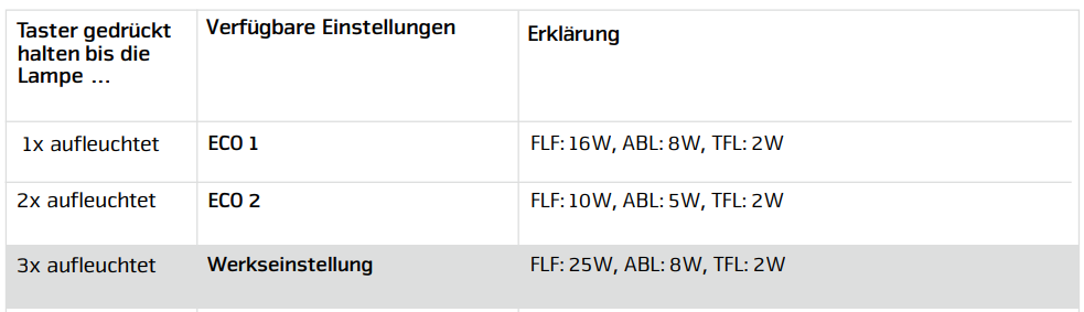

Ist 'auf Werkseinstellung zurücksetzen' laut Anleitung nicht 6x Aufleuchten ?
Vielleicht ist dieses nur 3x Aufleuchten lassen die Ursache für dein konstantes Problem mit dem Blinken.
Könnte sein daß 3x Aufleuchten nur das Einstellen der Werte wie in der Werkseinstellung ist, aber kein richtiger Reset der Lampe wie mit 6x ist.
@Rockside, ich bezieh mich auf das Rücksetzen auf Werkseinstellung wie es im Handbuch beschrieben ist:

Ist schon klar, du beziehst dich wieder nur auf die Angaben im Handbuch für das Setzen der Werte, wie sie für eine Werkseinstellung vorgesehen sind.
Aber du führst mit 3x Aufleuchten keinen Reset der Lampe (6x Aufleuchten) aus, was übrigens genauso auch im Handbuch steht. Den Punkt hast du gerade unterschlagen. :D
Daß das mit der alten, fehlerbehafteten App ein Software-Ducheinander gegeben hatte, ist aus meiner Sicht klar - und daher wird auch ein echter Lampen-Reset mit 6x Aufleuchten unumgänglich sein und nicht nur die Rückstellung der Werte.
