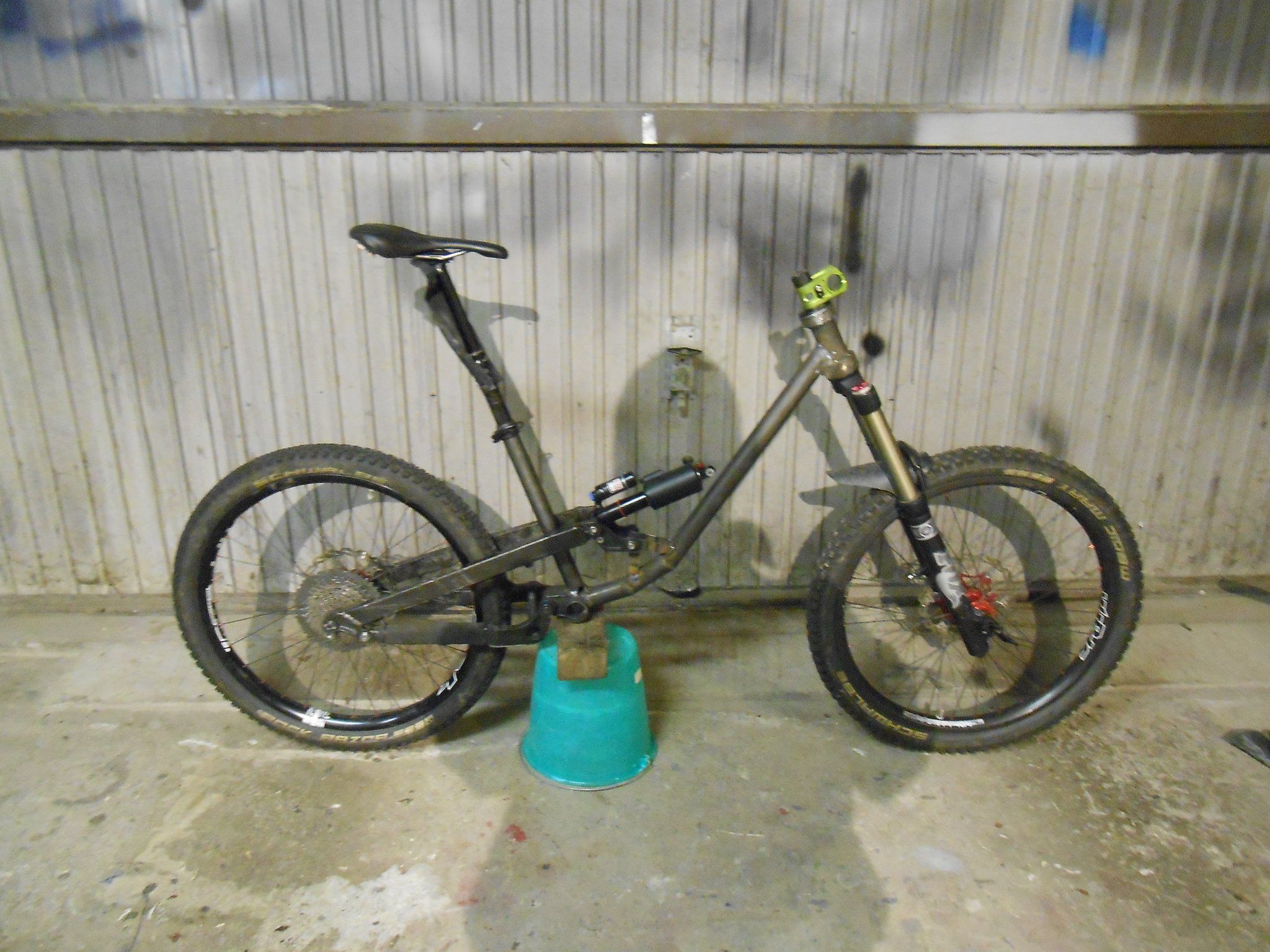

Mein Gebastel aus den vergangenen 4 Wochen. Sieht fast aus wie der Vorgänger, jedoch mit 1° steilerem Sitz- und Lenkwinkel sowie mit Pressfitlager. Ist ca. 1 kg leichter geworden durch die Verwendung dünnerer Rohre.
Mega cool, wenn man sich selbst verwirklichen kann.
Mir persönlich gefällt der vordere Bereich nicht so wirklich.
Oben dick mitte dünn unten dick...
Ist mir zu unruhig
Ist wohl dem gewicht geschuldet, aber eine konische form ohne harten übergang hätte ich passender gefunden.
Ansonsten einfach nur wow

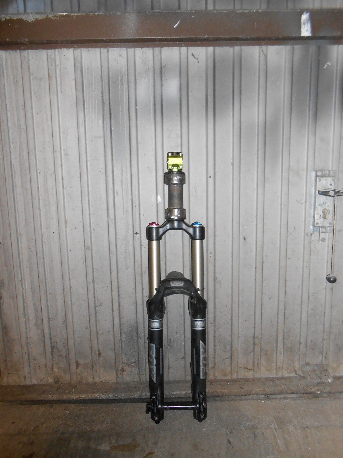

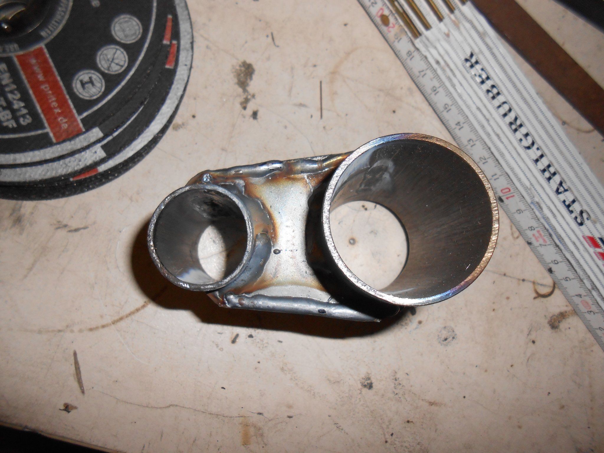

Das Steuerrohr besteht aus 5 Teilen. Für den riesigen Superspin-Satz brauche ich oben und unten ein Pressmaß von 57mm di. Wandstärke ist 4mm. Da das Steuerrohr brutal schwer wird wenn ich das durchgehend so dick mache, ist in der Mitte ein 1mm CrMo Rohr drin. Hast vollkommen recht, ist aus Gewichtsgründen. Beim nächsten Rahmen kommt aber auch ein anderer Steuersatz rein damit ich von den riesen Maßen und Massen wegkomme.
Radstand : 1270mm (das bleibt auch so lang)
Gewicht: wie auf den Bildern 19,2 kg. Mit anderen Reifen sind es schon 800g weniger. Und dicke VA Speichen mache ich auch in kein Laufrad mehr rein. Der reine Rahmen ist fast ein ganzes Kilo leichter geworden.
