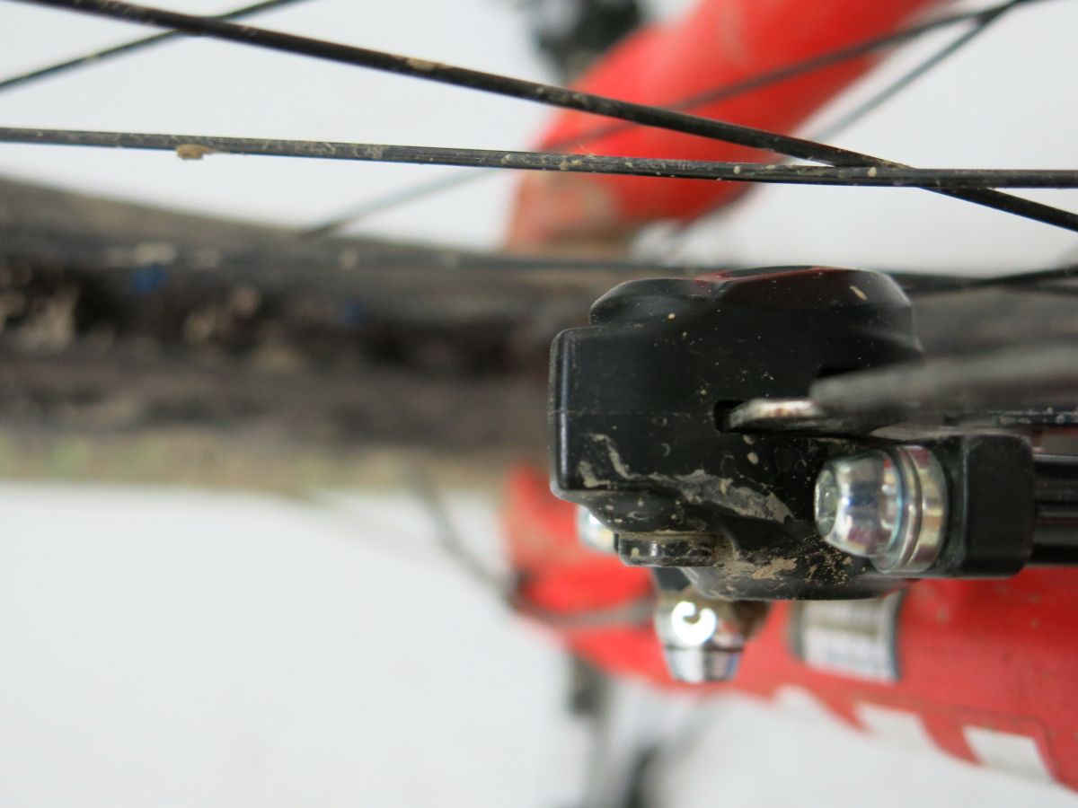

Formula Adapter PM 7" to 203 passt
Wieso sollte er nicht sein? Muss an der wichtigsten Komponente des Bikes alles spotbillig sein? Ausserdem bleibt er so lange wie die Gabel bleibt - es sei denn man rüstet ab auf kleinere Bremsscheiben.
der ist aber, wie auch der hope, nicht gerade im preisrahmen für einen adapter??
hmm,ich glaub ich habe nen 180 oder 185 Adapter,wo ich auch mit relativ wenig Hilfe auskomme.wenn ich Montag zu hause bin,mach ich mal ein Foto von meiner Lösung.
aber gut;bei avid war früher als standard vor und hinter der bremse dieses konisch-konkave ScheibenPärchen.also hier ist alles weniger umständlich als das ;-)
naja, ~18€ für eine PM-PM adapter (ohne gewinde!) sind auf der anderen seit von "spotbillig". aber jeder so wie er meint
@Felger der Hope hat Gewinde. Dass das nicht billig ist, ist klar. Aber es muss ja nicht billig sein. Das Ding verschleisst ja nicht, kannst du auch in 20 Jahren noch verwenden - theoretisch. ;)
