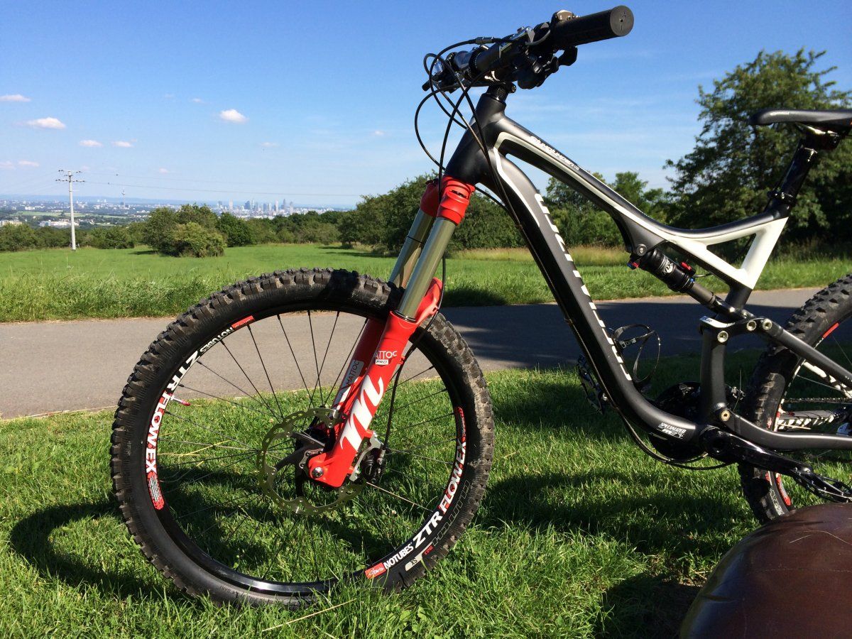

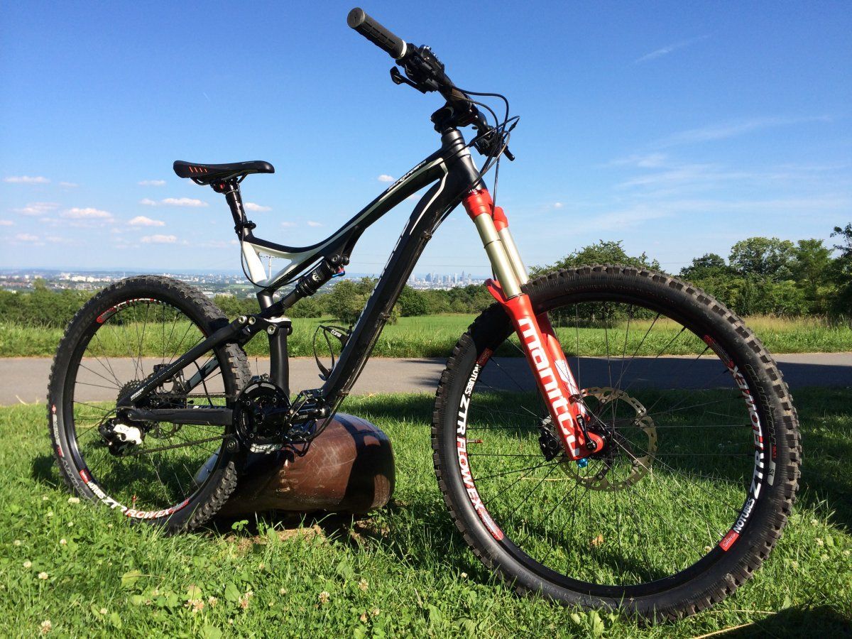

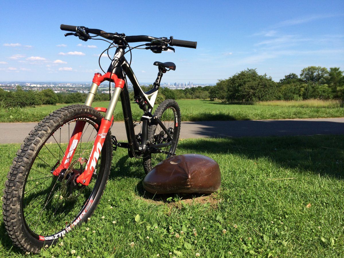

Fertig.
Erste Ausfahrt im Taunus hat sich sehr gut angefühlt!
