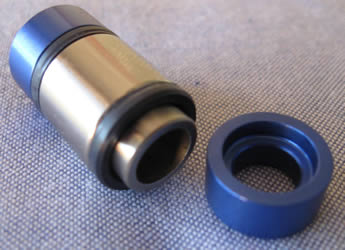

Bei meinem Gebrauchtrahmen war auch ein Kit vom Huber dabei, das war aber alles andere als toll. Die Reduzierhülsen hatten hinten axiales und radiales Spiel, weil der innere Absatz, der ins Lager gepresst wird, radial untermaßig war und der äußere Absatz axial untermaßig, dafür der innere Absatz axial übermaßig, sodass die Flanken nicht am Dämpfer anliegen. Mit einem Gleitlager von TFTuned ist das radiale Spiel immerhin beseitigt und die Hülsen sind so an Ort und Stelle gehalten, dass das axiale Spiel nicht mehr relevant ist. Link: http://www.tftuned.com/polymer-eyelet-bushings-127mm-bag-of-4/p516
btw Bansaiman, passt der Konus? Wenn Igus, dann wohl Iglidur J mit di=12.7mm, da=15.08mm (19/32") und b=12.7mm. http://www.igus.de/iPro/iPro_02_0017_0000_DEde.htm?c=DE&l=de Soweit ich weiß, verwendet Huber auch Material von Igus, die sitzen ja quasi um die Ecke.
Die Lagerbreite ist immer die gleiche, es werden aber noch Dichtungen mitgeliefert.
Was sind das für Buchsen von dem Bild?
Ist ja wie das System vom Huber.
