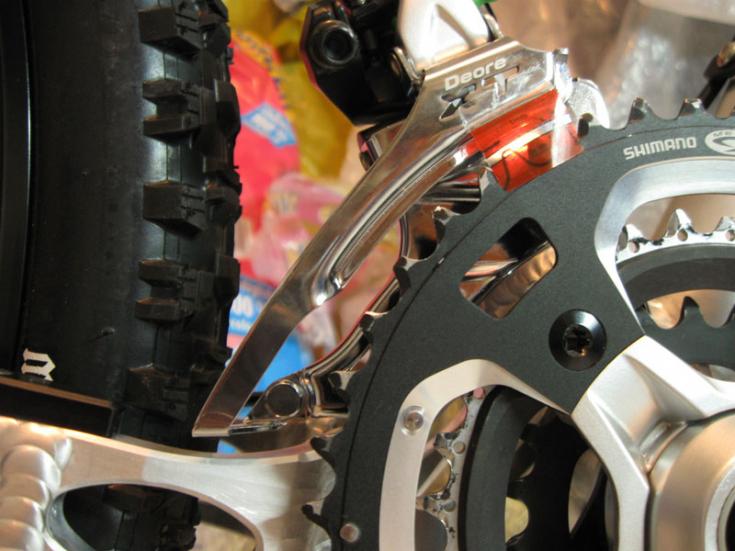

Der Abstand entspricht der Ausrichtung mit einem 44er KB exakt nach dem angebrachten Aufkleber, wie auf dem Bild oben zu sehen.
Ich habe gerade auch nochmal nachgemessen, ca. 4.0cm Abstand bei mir (bzw. 3.9cm mit der Abklebung). Die Zähne eines 44er-Ritzels (drangehalten) haben dann ca. 11mm Abstand zum Umwerfer.
Möglicherweise könnte ich bei mir den Umwerfer also noch ca. 5mm runtersetzten. Bleibt noch eine Restabweichung von ca. 4-5mm. Aktuell ändere ich aber garnix, da es in Kürze in die Alpen geht :)

A propos Kollisionen, ich bin von einem 26-32 Setup ausgegangen,
wenn ich den Umwerfer am 32er ausrichte schlägts an, soweit ich
mich erinner mit eingebautem Dämpfer und ohne Laufrad.
Auf dem Bild:
sieht mans eh sehr gut ... schätzte das sind gut 2cm,
ev. a bisserl tiefer geht noch,
mein Umwerfer is jedenfals ähnlich hoch montiert.
Ich habe ein 22/33 Setup. Der Umwerfer ist nach Shimanovorgabe ausgerichtet, dazu habe ich ein 44er Blatt montiert. Hatte dazu ein Bild auf der vorigen Seite gepostet.
Weis nicht ob ich Dich richtig verstanden habe, aber wenn man den Umwerfer am 32er Blatt ausrichtet, wäre er definitiv in der falschen Position. Das Leitblech hat 3 Bereiche für jedes KB, d.h. der Bereich der eigentlich für das große Blatt konzipiert ist, würde dann das mittlere Blatt bedienen. Was der Funktion nicht zuträglich ist.

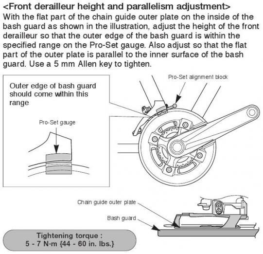

Dochdoch, du hast mich richtig verstanden ...
in der Beschreibung zum SLX steht, dass der Umwerfer zum Bashguard (=32)
ausgerichtet werden soll - und so funktioniert er bei mir auch am besten.
attachment.php
Edit: thx timbowjoketown :daumen:
Die Anleitung bezieht sich auf den 2-Fach SLX Umwerfer (FD-M665/M667) in Verbindung mit der 2-fach Kurbel mit 22/36 (FC-M665).
Hast Du den 2-Fach Umwerfer im Einsatz? In diesem Fall würde es natürlich kein Sinn machen ihn mit einem 44er Blatt auszurichten. Der normale 3-fach SLX Umwerfer FD-M661 (bzw. jeder andere 3-Fach Umwefer) wäre allerdings, nach der in der Anleitung beschrieben Methode, falsch ausgerichtet, ausser der Bashguard entspricht vom Durchmesser einem 44 Blatt.
Meine Aussage im vorigen Posting bezieht sich auf einen normalen 3-Fach Umwerfer, wie den XT.
