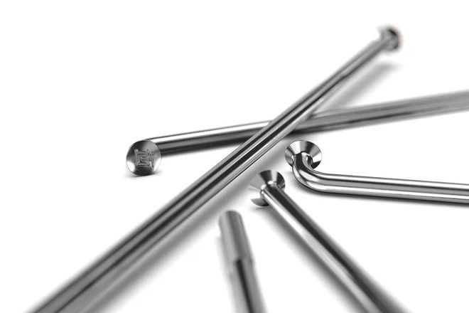

Neue DT Swiss Complite Speichen: Das Rad neu erfunden?
Ich hatte eine Ellipse (A=D1 x D2 X Pi / 4) als Querschnittsform angenommen, wahrscheinlich ist das nicht (immer) 100% korrekt.
Ja, das ist das Problem, dass die Querschnitte eben keine exakten Ellipsen darstellen. Leider rechnet z.B. der Spokomat von @xrated ebenfalls mit einer Ellipse als Querschnitt für Messerspeichen, so dass es bei der Ermittlung der Dehnung der Speichen deshalb zu Abweichungen kommt.

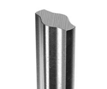

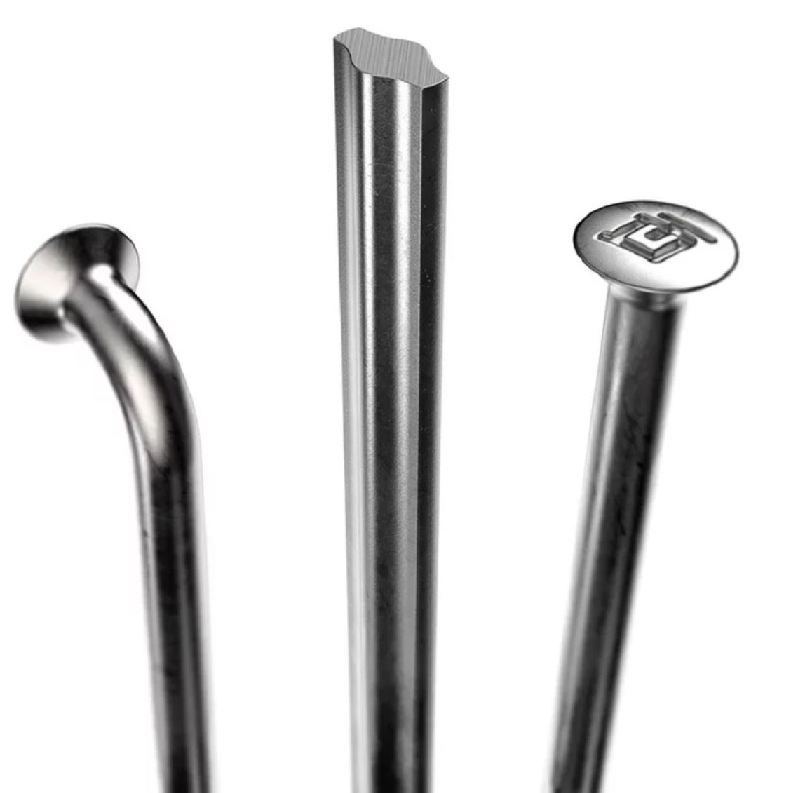

Oh Mann, jetzt hab ich die Antwort raus gefunden...
Sehen die echt so aus? Okaaay, ich hab mich schon gewundert, warum auf den Abbildungen der Mittelteil so seltsam aussieht. Bin immer von einem (mehr oder weniger) ellipsenförmigen Querschnitt ausgegangen. Dann sind also die Speichen eher eine neue "Linie" als eine Ergänzung zu den bestehenden Messerspeichen.
