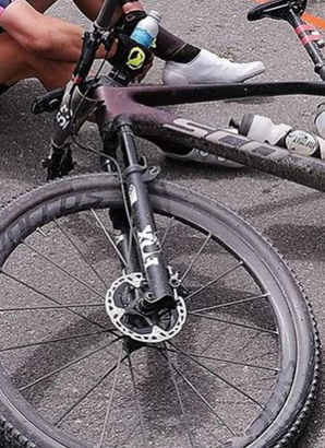

.....Laut Fox beträgt der Zugewinn an Torsionssteifigkeit rund 40 %,

Ist ja okay, wenn Fox merkt, dass Manitou seit über 20 Jahren Recht hat. Aber ein Paukenschlag ist das nicht. Die zerklüftete Brücke ist nichts für mich. Wenn die Gabel nur für Bremsscheiben bis 180 mm freigegeben ist, frage ich mich was das gute Stück verträgt. Und greife zum Wettbewerber der auch 200 mm kann. Auch wenn ich nur mit 180er Scheibe unterwegs bin.

Strukturanalyse/-optimierung statt (als) Brückendesign. Sehr interressant. Aber selbst als Manitoufahrer find ich die Optik mindestens gewöhnungsbedürftig.
Vielleicht ein "Akzeptanztest' seitens Fox?
Ich fänds cool wenn sich die Brücke auf der "richtigen' Seite durchsetzt.

Ob die Brücke vorn oder hinten ist, ist vermutlich nicht so entscheidend. Allerdings fällt sie hinten deutlich weniger ins Auge. Ich kann sie hinten also bedeutend größer/optimierter/ausgeformter ausführen, was hier ja auch gemacht wurde. Vorn muss viel mehr auf ansprechendes Design geachtet werden.
Wenn die Brücke hinten ist, kann man sie (durch den Rake bzw. den Lenkwinkel) ein Stück tiefer am Casting ansetzen (bzw. den Bogen niedriger machen) und damit den Hebel zur Radachse verkürzen.
Auf der anderen Seite muss der Bogen hinten wohl auch niedriger sein, sonst stößt er voll eingefedert an den Rahmen an.
Das Problem mit der Kollision mit dem Rahmen ist vllt. auch der Hauptgrund für die größere Dreidimensionalität des Bogens (weil höher nicht geht).
Wobei ich aber auch denke, dass es rein von der Belastung vorn eigentlich auch Sinn machen würde (eher tief als hoch zu bauen).
PS: Gerade gesehen, die Fox Gravelbike 32 Taper Cast Gabeln haben den Arch schon länger (immer?) hinten dran.

wegen dem offset im casting - ok. aber von was reden wir? 2mm? 5mm? das soll 40% bringen?
Puh, die absoluten Zahlen habe ich natürlich auch nicht. Aber von der Seite betrachtet sieht man das recht deutlich (vorn geht der Reifen nach oben, hinten geht er recht steil runter). Aber stimmt wahrscheinlich. Allein dieser Effekt wird keine 40% bringen.
