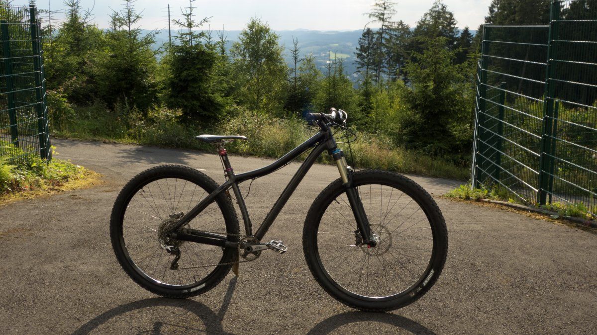

Während andere noch rumlabern, wird anderswo schon gefahren:
Denke man erkennt die zwei Ventile am HR.
Das ganze besteht aus einem Schlauchreifen 28", einer Fun Works AmRide Felge, Tubeless Ventil und Band, etwas Dichtmilch und Abstandshalter über dem Tubelessventil.
Härtetest folgte auch gleich - Reifen war anfangs nicht dicht und hat komplett die Luft verloren, ich konnte aber den Weg über die Straße problemlos zurücklegen und im Wald in Ruhe aufpumpen.
Mit stabilen Reifen sollten niedriege Drücke um 1 Bar gehen, mit dem Ardent war bei ca. 1.5 Bar noch gerade sicheres fahren möglich.

Bin skeptisch, ob ein Schlauchreifen die Felge tatsächlich ausreichend schützt.
Um den TL-Reifen bei niedrigen Drücken zu fixieren langt's aber sicher.
Während andere noch rumlabern, wird anderswo schon gefahren:Anhang anzeigen 302470

Wie bekommst Du die Luft am Schlauchreifen vorbei (oder durch) um den Ardent aufzupumpen?
