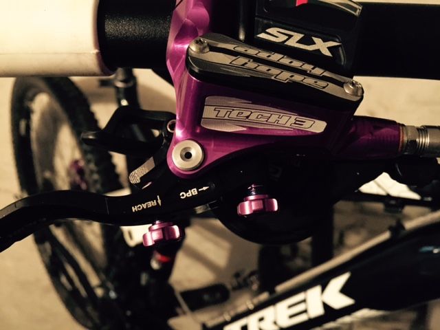

Welche Schraube hinten am Bremshebel meinst Du genau ? Kenne nur die Einstellschrauben und die, die den Ölbehälter öffnen !!??
Griff vom Lenker entfernen. Auf der Rückseite, die sonst am Lenker dran ist, sollte noch eine Schraube sein. Ist beim Evo Hebel der Fall. Ob bei Deinem auch weiß ich nicht ...
Da reicht es normalerweise, wenn man bei geschlossenem Ausgleichsbehälter den Bremsgriff senkrecht nach oben dreht und z.B. mit dem Griff eines Schraubendrehers ein paar mal den Hebelkörper abklopft.
Editierung der Editierung: Natürlich danach nochmal den AGB öffnen und die Luft rauslassen ;)
Sinn der Sache: An dieser Schraube fängt sich innen manchmal eine Luftblase, die eigentlich nicht weiter schlimm ist, aber dennoch zu einem schwammigeren Druckpunkt führen kann.
Edit sacht:
An dem Tech3 Hebel scheint es diese Schraube nicht mehr zu geben, siehe Explo-Zeichnung im Link:
http://www.felix.ch/download/produkte/hope/Bremshebel-Tech-3-2014.pdf
