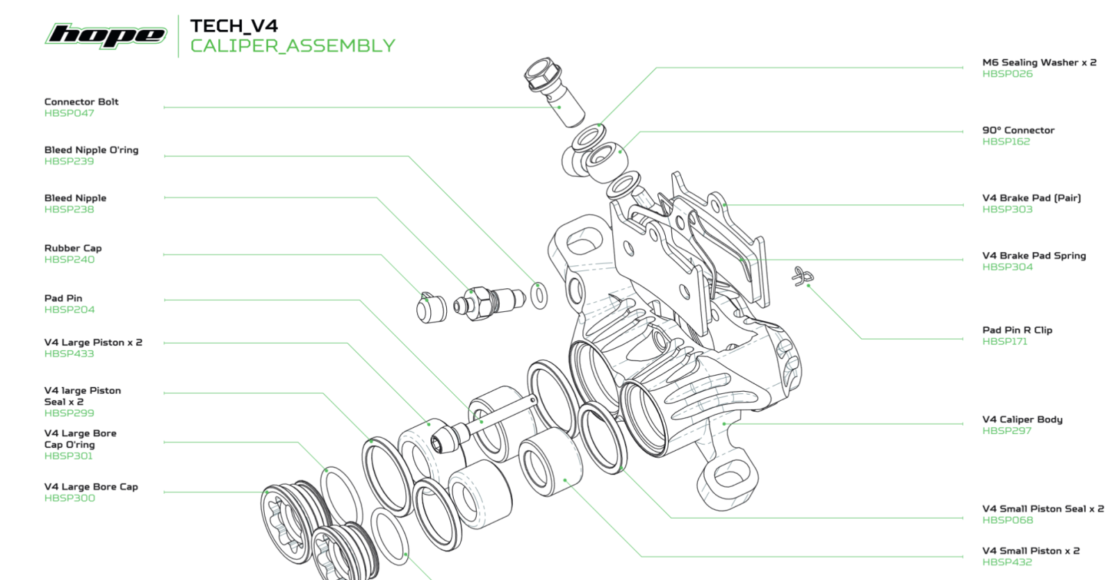

Wenn die Nehmerkolben zu leichtgängig laufen (klassische Auswirkung von einem Hitzeschaden von Quadringen), du eine sehr steife Scheibe fährst und dann der Hinterbau flext, drückt es dir die Nehmerkolben in den Bremssattel und der Leerweg am Fingerhebel wird länger.
Was ich an Dokumentation gefunden habe:
https://www.hopetech.com/_repository/1/documents/V4ExplodedView-2022.pdf
2x HBSP299 und 2x HBSP068
--> Bei Google wirst du fündig.
Gebt dem Mann einen Orden !!
Danke dafür !
Ich werde bestellen, eines nach dem anderen Testen und berichten was es dann schlussendlich war!
