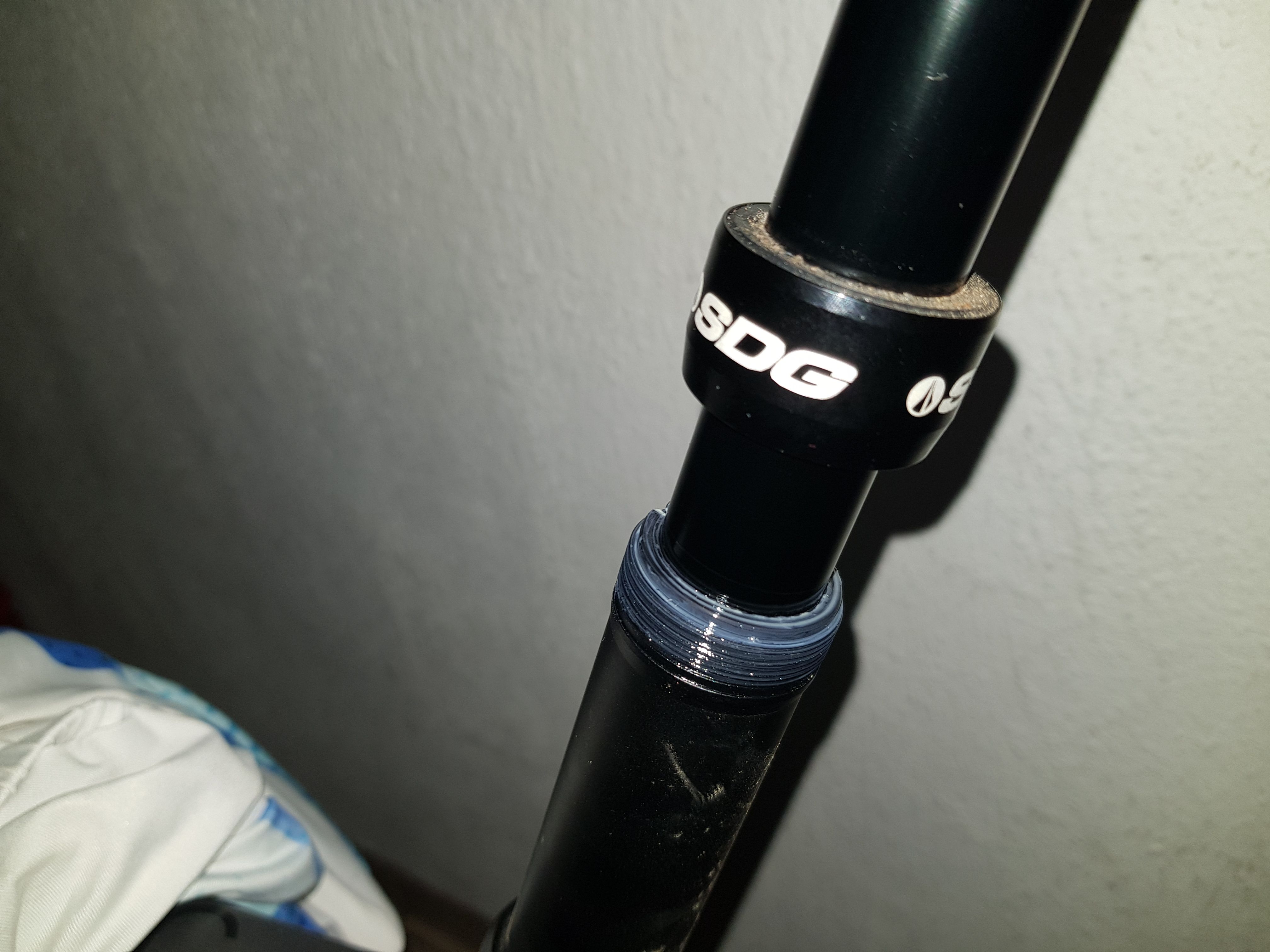

Hey Matz, Slide Nummer 2 ist da. Leider wieder nicht ganz einwandfreie. Die einzelnen Details lass ich mal aus (Schaltung, Kratzer) diesmal ist ist Gabel zum Glück trocken. Leider hab ich jetzt ein Problem mit der Sattelstütze. Diese fährt partout von allein nicht ganz aus. Wenn ich mich aufs Bike setze, den Sattel nach unten fahre, kurz mit Eigengewicht auf den Sattel sitze, fährt er nachher bestimmt 3 cm nicht mehr aus... :/ kacke. Wie läuft deine Stütze? Die Stütze des ersten Slide lief einwandfrei. Luftdruck hab ich schon geprüft und das Drehmoment an der sattel Klemme passt auch. Weiß nicht woran es sonst noch liegen könnte. Grüße Daniel
Unabhängig vom Drehmoment der Sattelklemme, versuche es mal mit einer sehr lockeren Sattelklemmung, nur zum Test Zuhause im Stehen.
Danke für den Tipp! Hab ich schon probiert. Ich hab sogar die Schraube fast offen gelassen (bei gab eingefahrener Stütze). Hilft leider nix, blockiert die letzten Zentimeter. Laut Radon muss ich se reklamieren. Schade bei einem neuen Bike :/
Wenn ich die Klemmung etwas löse, läuft die Stütze einen Tick besser, aber nicht viel. Ingesamt geht es ja so noch in Ordnung.

Kenne die Stütze nicht. Bei meinem JAB ist ne SDG dropper dran. Die sind meiner Meinung nach ähnlich aufgebaut.
Bei meiner kannst du den oberen Ring abdrehen (Da wo die Stange in das Rohr flutscht). Da ist eine Kunststoff Klemmbuchse drunter. Je fester der Ring, desto mehr klemmt die Buchse, desto weniger Spiel hat die Stütze.
Könnte mir vorstellen, dass das bei dir auch so ist. Dann wäre der Ring unter Umständen zu fest.

Danke Dirk für den Tipp das werde ich mir morgen gleich mal anschauen! Bin für jede Idee dankbar, Gruß und schönen Abend an alle, Daniel
Leute die gute Nachricht ist: ich habe es tatsächlich geschafft, nach Reinigung und neuer Schmierung dass die Stütze nun doch ganz ausfährt! Vielen vielen Dank für den echt hilfreichen Tipp! Nicht mal Tranzx als Hersteller hat mir dies empfohlen... Super Sache! Schönen Tag euch, Gruß Daniel
Erste Ausfahrt mit der frisch gewarteten Sattelstütze: Top. Schade eigentlich, dass die Qualitätskontrolle des Herstellers nicht ausreicht, um eine ausreichend geschmierte Stütze auszuliefern. Jedenfalls gut zu wissen, dass man das einfach selbst in den Griff bekommt.

Nochmal zur Sattelstütze des Slide:
Nach dem Nachfetten und Nachjustieren des Klemmrings funktioniert die Stütze nun in der Praxis wirklich erstklassig. Kein Vergleich mehr zum Auslieferungszustand.
