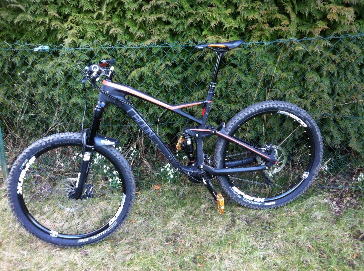

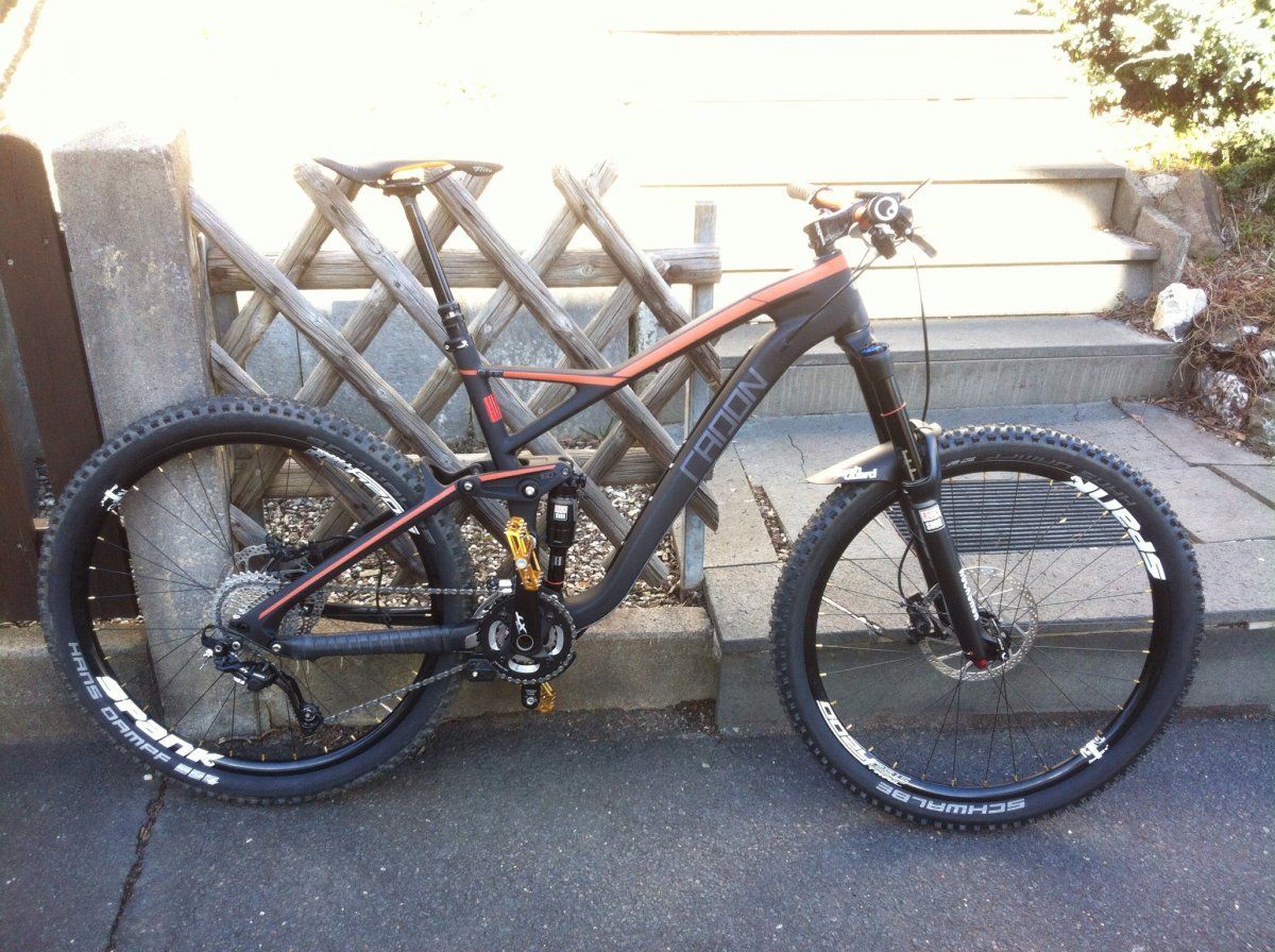

So, gestern sind die neuen Laufräder von German Lightness gekommen, heute wurden sie eingebaut. Naben Acros .74 32-Loch, Felgen Spank Oozy Trail 295, Speichen Sapim Laser/D-Light, Sapim Polyax Nippel - hier hat der Thomas ein kleines Kunstwerk gebaut! :anbet: Gewicht deutlich unter 1700 g. :daumen:
Da die Nabe 6-Loch- statt Centerlock-Scheibenbefestigung haben, habe ich gleich die Gelegenheit genutzt, um die vordere Bremsscheibe auf 203 mm umzurüsten. Die hintere musste zwar auch umgerüstet werden, blieb aber bei 180 mm.
Am Nachmittag dann die erste Tour, 33 km, 950 hm: der Wahnsinn! Das Slide bügelt einfach alles weg, hat eine perfekte, ausgeglichene Geometrie, die einen permanent zum Hüpfen animiert und geht auch noch gut bergauf.
@BODOPROBST Eines musst du mir aber noch verraten: Warum hat das Bike eine Plattform? Du hast an das Bike einen perfekten Hinterbau gebaut, da wippt nichts bergauf, dämpft und federt gleichwohl auf dem Trail, wie es nicht besser sein kann. Eine Einstellung reicht für alles. Ganz großes Kino! Muss auch mal gesagt werden. :anbet:
Ach so, Fotos:
Vor der Tour.
Nach der Tour, andere Seite.
