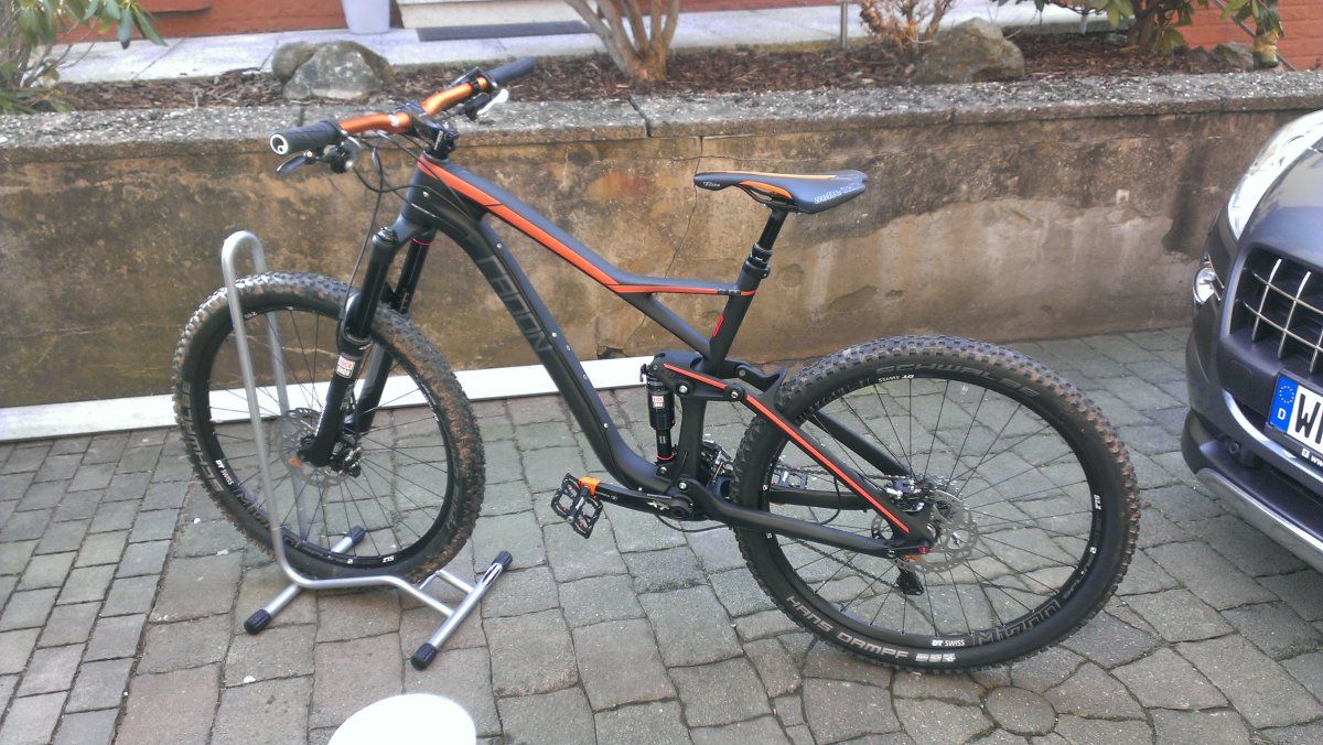

Hallo Leute,
bin neu hier im Forum, verzeiht mir deshalb eventuelle Fehler. Ich lese hier im Forum schon länger mit und habe mich nun registriert weil ich auch mal etwas los werden wollte bzw. euren Rat suche.
Zu meiner Person, bin 28 Jahre alt und komme aus dem nördlichen Saarland. Meine Größe 1,78 und SL 83 cm. Ich war Mitte Februar in Bonn im Megastore mit dem Ziel die richtige Rahmengröße für mein neues Fully zu ermitteln. Es stand schon fest welches es werden sollte und zwar das Slide Carbon 8.0.
Ich wurde dort von einer Dame um die 40 Jahre mit schulterlangen blonden Haaren beraten. Sie kam zu dem Schluss dass ein 20" Rahmen für mich optimal sei. Ich möchte noch kurz erwähnen, dass dies mein erstes Fully ist und ich auch noch nicht mit der Funktion einer hydraulischen Sattelstütze vertraut war. Leider war zu dem Zeitpunkt auch kein 18" Rahmen und kein 20" Rahmen vom Slide Carbon 8.0 dort zum testen. Nur ein 20er vom Carbon 10.0. Ich fühlte mich wohl auf dem bike, wusste aber nicht dass die Sattelstütze runtergedreht war, wurde auch dahingehend nicht beraten.
Lange Rede kurzer Sinn, da mein gewünschtes bike dort nicht auf Lager war habe ich es am gleichen Tag von zu Hause online bestellt. Es kam auch schon wenige Tage später an. Aufgebaut und draufgesetzt. Da habe ich gleich gemerkt dass es viel zu hoch ist von der Sattelstütze her. Gut, kein Problem, die Sattelstütze habe ich dann komplett im Rahmen versenkt. Die erste Tour mit Freunden hat dann gezeigt dass die Stütze, wenn komplett ausgefahren immer noch minimal zu hoch ist. Ich fühle mich trotzdem wohl auf dem bike wenn ich die Stütze etwas tiefer belasse.
Was ich nun wissen will, ist der Rahmen zu groß für mich, weil wenn ich mir hier im Forum die anderen Beiträge mit der Rahmengröße durchlese, dann haben die meisten mit meinen Proportionen einen 18er Rahmen?
Ist es sinnvoll die reverb gegen eine reverb mit 125mm Hub zu tauschen?
Oder ist es besser gegen einen 18" Rahmen zu tauschen? Wenn dies bei Radon irgendwie nach Gebrauch möglich ist.
Ich hoffe das war jetzt nicht zu viel und ihr bzw. auch Radon oder der Bodo kann mir irgendwelche Tipps geben wie ich mich verhalten soll.

Nimm 18. Ohne Zweifel.
Ich bin 179 mit 85 SL und mit 18 8.0 superzufrieden.
Ah, ich sehe gerade, schon den 20 bestellt... Weiss nicht, ob der Tausch möglich ist.
Ich kann aber nicht verstehen, wie 20 bei Dir passen konnte. Ich hätte bei SL 85 die Stütze komplett versenken müssen, wahrscheinlich hätten paar MM gefehlt. Bei 83? Wie?
Die Sattelstütze is auch komplett drin, wenn die 150 Hub voll ausgefahren sind, dann is es minimal zu hoch für mich. Rein vom Gefühl her und vom Reach ist's ok. Ich frage mich mittlerweile auch wie diese Frau im Store auf 20 kommt. Ich will niemandem etwas böses aber nun bereue ich dass ich zu ihr und nicht zu einem anderen Berater gegangen bin:heul:
Du kannst auch mit 20 glücklich werden, wenn der Tausch nicht geht. Wahrscheinlich wird es nötig sein den Reverb gegen 125 auszutauchen und einen kürzeren Vorbau (35?) installieren. Dann kannst Du von der Laufruhe und Stabilität profitieren. Mir waren die Wendigkeit und Spielfreudigkeit vom 18 wichtiger.

Jop ok, wie gesagt die Geometrie passt ja sonst, Arme, Sitzwinkel usw. Lediglich die etwas zu hohe Sattelstütze irritiert. Werde heute nach Feierabend nochmal ausgiebig testen.
Die einfachste Lösung wäre wohl auf eine reverb mit 125mm zu wechseln. Wenn alle Stricke reißen werd ich das bike hier zum Tausch oder zum Verkauf anbieten. Werde auch nochmal Radon kontaktieren wie es mit einem Widerruf mit Wertminderung aussieht und dann abwägen.
An alle vielen Dank für die Ratschläge. Wenn noch jemand ne Idee hat, immer her damit

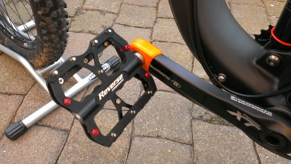

Welche Pedale hast du denn montiert? Die Dinger die mitgeliefert werden sind sehr dick und völlig ungeeignet. Andere Schuhe und Pedale können schon mal einen Zentimeter in die ein oder andere Richtung ausmachen. Ich halte den Rahmen für zu gross, habe selber 84er SL und fahre 18Zoll.
Warscheinlich könnte man die Reverb auch intern begrenzen...
Als Pedale sind die Reverse Escape montiert.
