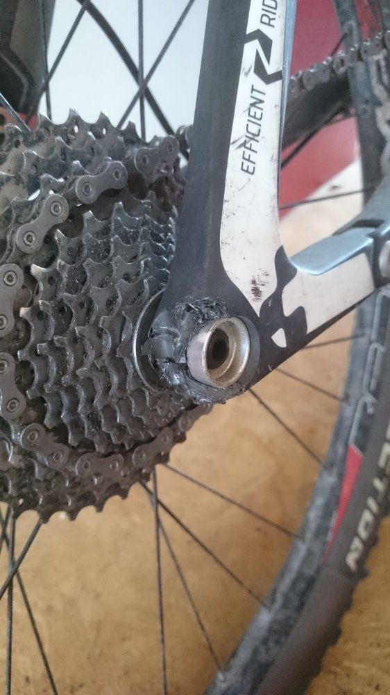

Ich hätte bedenken daß bei einer massiven Schraube der Rahmen an der Schaltaugenaufnahme anreißen könnte, dann wäre es ein Totalschaden, weil so etwas nicht mit der Garantie abgedeckt wird.
Guter Einwand, aber wem das passiert der bekommt seinen Rahmen auch anderweitig schnell klein, oder?
Sowas kann da aber schlimmstens Fall auch passieren.

Die massive Stahlschraube hat bei mir auch ein Schaltwerk am Slide 150 geschrottet. Der Käfig und dann sogar das relativ stabile schwenkbare Verbindungsteil zwischen Schaltauge und Schaltwerk hat sich verbogen, als das Schaltwerk in den Speichen gehangen hat.
Die Schraube sah dagegen aus wie neu, keinen Milimeter verbogen. Danach gleich mal eine Originalschraube gekauft und ersetzt. Und das Schaltwerk. Und die Speiche.
Bist du dann die Schraube von Syntace mit dem originalen Schaltauge gefahren oder hast du dieses auch getauscht?
Identisches Bild bei meinem Kollegen mit Slide Carbon 2015. Bei mir hat es zum Glück "nur" das SChlatwerk gekostet und das kleine Loch indem sich das Schaltauge abstütz ausgebeult. Sowas habe ich in den letzten 15 Jahren noch nicht gesehen. Ist leider ein Mist-System meiner Meinung nach und wurde verschlimmbessert in den letzten Jahren. Syntace macht tolle Sachen, aber das Schaltaugensystem mit dem mini Loch-zu-Knubbel gehört nicht dazu. Leider haben das sehr viele, so auch Radon, übernommen.

Es kann natürlich schon das Schaltwerk ins Hinterrad ziehen. Muss aber nicht und ist mir bisher auch nicht passiert. Eine starre Schraube will ich eben nicht. Da ist das Schaltwerk devinitiv hinüber und um meinen Rahmen hätte ich auch Angst.
Genau aus diesem Zweck wurden Schaltaugen eigentlich erfunden, damit das Schaltwerk abreisst...
Schaltwerk kaputt ? Egal.
Speichen kaputt ? Egal.
Der Rahmen ist das wertvollste Teil am Bike. Das ist das Teil das geschützt werden muß. Der Rest ist Kleinkram.Was sind 70 Euro für ein Schaltwerk wenn der Rahmen kaputt ist...damit ist doch klar daß die Schraube abreißen muß und die Diskussion erledigt.

Das Schaltauge wurde ja irgendwann mal als Sollbruchstelle erfunden. Aber eine die nicht wirklich bricht, sondern erst mal durch Kaltverformung richtig viel Kraft aufnehmen kann.
Abreißen lassen ist natürlich in jeglicher Form irgendwie voll Schei55e.
Andererseits aber auch irgendwo eine Form geplanter Obsoleszenz. Der Verbraucher möchte alles immer billiger, noch billiger und noch noch billiger bekommen.
Bitte schön, dann gibts eben die geplante Obsoleszenz gratis mit dazu.
Bei der Schraube denk ich mir einfach mal:
"Na, vielleicht reißts ja den (Carbon)Rahmen auseinander.
Da ist dann ja definitiv der Nutzer wegen Bedienfehler daran schuld ..."

Ein Schaltauge daß "nach außen verbiegt" kann kaum ermöglichen daß das Schaltwerk ins LR gerät.
All diejenige scheiden mithin als Verursacher größerer Schäden aus.
Es sei denn das billigend in Kauf genommen wird daß durch das Abreißen größere Schäden entstehen können.
Bleiben also nur die die "nach innen" verbiegen. Oder potentiell abreißen.
Wann verbiegt sich das Schaltauge nach innen? Intensiv "nach innen"? Nun, wenn man wieder mal viel zu schnell bergab war und sich dabei gebrettert hat ;)
Oder man fällt einfach so um wenn man zwischen zu großen Steinen zu langsam war :D
In welcher Situation ist denn das LR in größerer Gefahr durch das Schaltwerk verbogen zu werden?
Beim Versuch zu antworten aber bitte mal mit bedenken welcher Gang(bereich) wohl wahrscheinlich geschalten sein wird.
Die Aussage von @BODOPROBST (welche suggeriert das abreißende Schaltwerke die "bessere" Lösung sind) halte ich für bedenklich.
Andrerseits, möglich macht das ja die grandiose Erfindung aus dem Hause Syntace
BEI HOHEN GESCHWINDIGKEITEN HAT, VERDAMMT NOCHMAL, EIN SCHALTWERK NICHT FREI SO HERUMZUBAMBELN DASS ES INS LAUFRAD KOMMEN KANN!
Ein hochgerissener Knüppel, siehe den Thread mit dem zerrissenen Rahmen, darf nicht als Folgeschaden (nur weil das Schaltwerk dann frei herumbaumelt) auch noch das LR schrotten.
