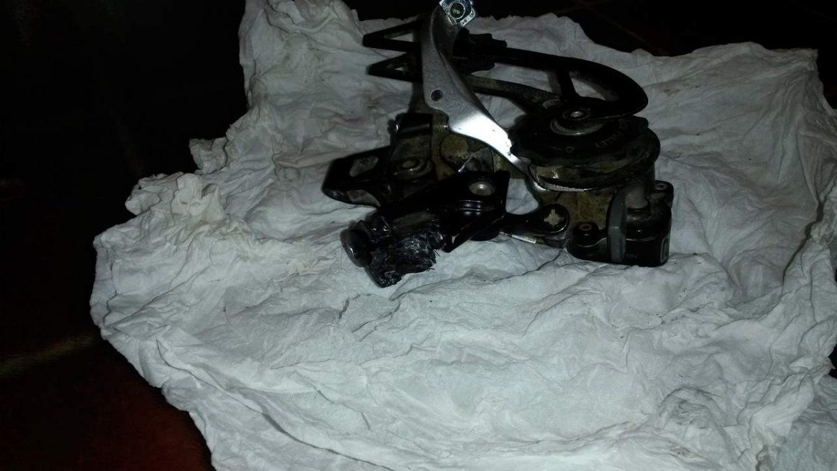

Wenn schon über das Thema Schaltauge diskutiert wird: bei meinem Slide Carbon habe ich statt Schaltauge einen Stück Rahmen mit dem ganzen Schaltwerk direkt am ersten Urlaubstag abgerissen bekommen. Leider wurde in der folgenden Woche mein Bike gestohlen, während ich auf dem Leihbike versucht habe den Südfrankreich-Bikeurlaub noch zu retten. So konnte ich bei der Werkstatt nur das Schaltauge mit nem Stück Rahmen drauf vorzeigen. Mir wurde gesagt, Rahmenbruch an dieser Stelle sei untypisch. Ich erkenne aber jetzt, dass die Lösung mit X12 eigentlich sehr unstabil ist. Andere Hersteller setzen auf die Anbindung des Schaltauges an die Achse, ist so viel stabiler. Das ist jetzt auch die Ursache, warum mein nächster Bike kein Radon wird.
Es wurde mir damals bei einem nachgewiesen gebrochenem erst 3 Monate altem Bike eine Kulanz von nur 100 Euro angeboten. Beim Versprechen für 700 beim Bruch ein Ersatzrahmen zu bekommen fand ich es etwas seltsam.

So hat es aushesehen.
Ich habe den Eindruck, dass Carbonfaser ungünstig verlegt wurden. Abgerissene Faser gibt es wenige, dafür eine Carbon-Fläche gut zu beobachten

Welcher anderen? Mir ist dasselbe mit Syntace Schaltauge und Schraube passiert
Oje, stimmt. Ich sehs oben an dem Bild. Bei mir hat die Syntace-Schraube an einem Canyon Rahmen schon 2 mal "funktioniert". Aber dass der Carbon Rahmen vor der Sollbruchstelle der Syntace-Schraube nachgibt, ist irgendwie unheimlich :eek: :rolleyes:
