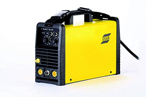

Servus in die Runde,
ich möchte einen Stahlrahmen schweißen. Warum schweißen und nicht löten? Weil ich bereits ein Gerät habe und ganz gut mit WIG klar komme. Außerdem könnten es auch 2 oder 3 Rahmen werden. Derzeit ist ein ESAB 160TIG Buddy im Betrieb. Irgendwie fehlen mir da aber die Einstellmöglichkeiten. Die Nähte werden nicht so wie ich es mir vorstelle. Ich bin ausgebildeter Metaller, aber kein Profischweißer.
Ich würde ggf. in ein neues Gerät investieren. Mich würde interessieren was sind eure Geräte und eure Empfehlungen für ein Gerät? Klar, der Schweißer macht die Musik, aber das Gerät muss sicher auch eine Mindestanforderung erfüllen. (z.B. Pulsfunktion?)
Ich bedanke mich schonmal :)
Grüße Andi
