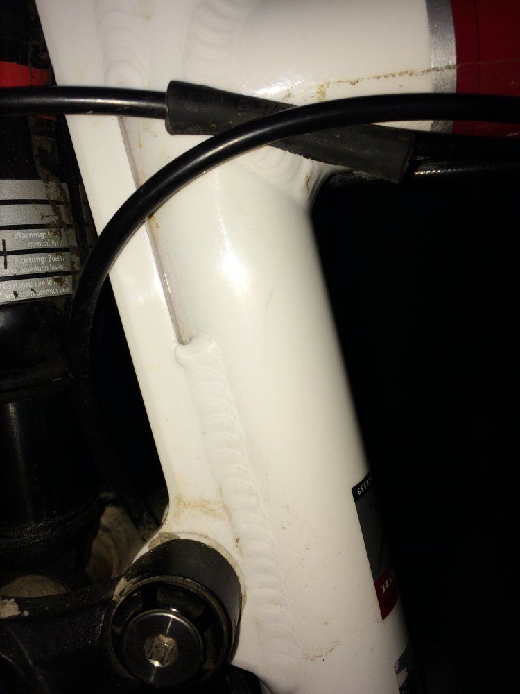

Hey,
kurze Frage, bzw. Einschätzung erbeten..
Habe an der Sitzstrebe diesen Striemen entdeckt.
Er liegt unter dem Lack und läßt sich daher auch nicht wegwischen...:ka:
Ein Kratzer ist es nicht, Oberfläche ist absolut glatt.
Werd mal einen Streifen Tesa draufkleben, und zwei Markierungen machen...
Also wenn es da reißt, dann eigentlich am äußeren Rand der Schweißnaht. Und wie ein Riss sieht es nicht aus. So wie der verläuft kann ich mir auch keine Belastung vorstellen, die dann dort einen Riss erzeugt. Hast mal mit versucht es mit Waschbenzin, Terpentin oder ganz ganz vorsichtig mit Nitroverdünnung weg zu wischen.
"Sinn" macht ein Riss an der Stelle nicht, schon klar. Die Belastung liegt woanders. Mit so "hartem" Zeug hab ichs noch nicht probiert, nur normalem Reiniger.
Reinschauen kann ich, denke aber nicht dass der durchgeht, dafür ist die Wandstärke zu dick, und/bzw. der "Riss" zu klein.
Benzin und Terpentin ist unkritisch. Greift den Lack so schnell nicht an. Bei Nitroverdünnung muss man sehr vorsichtig sein. Vielleicht wäre Polieren der Nitroverdünnung vor zu ziehen.
Die Haarrisse liegen oftmals etwas tiefer. Sind meistens Spannungsrisse im Lack. Würde es einfach so lassen. Meine weiß lackierten Bikes sehen an manchen Stellen auch so aus.

Ditto. Hab ich auch bei weißem Rad aus ähnlichem BJ. Scheint im Lack, wie Gianty schreibt. Sind nicht größer geworden. Autolackreiniger/Politur versteckt sie ein wenig..
