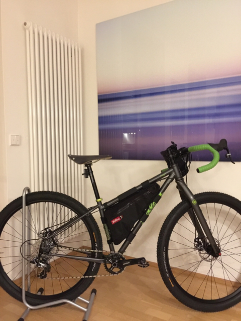

So, mein Inbred ist jetzt fertig :D
(bis auf ggf. ein paar Kleinigkeiten)
Ausstattung Alfine Laufraeder und SLX Bremsanlage, b+m Lampenkram, Tubus Gepaecktraeger, alles in allem also voellig unspektakulaer :lol:
Am ausgefallensten vll noch die FSA F. Gimondi Kurbel, die mit einer 127mm Innenlagerwelle 'passend gemacht' werden musste ;) - 39er Blatt innen und ein entzahntes runtergenudeltes 43er aussen als 'Hosenschutzring' ;)
Anzeige
Re: Sammelthread der Vieleskönner von Surly, Salsa ,Kona, on One etc.
sehr sinnvolle kiste. gefällt mir gut und bin immer wieder begeistert wie wandlungsfähig das inbred ist. hat bei mir auch schon einige aus- umbaustufen durchleben dürfen/müssen ;)
BTW es ist ein 26er in der SSP-Version, aber das habt Ihr sicher alle gleich erkannt ;)
Ich hab eine Alfine 8er drin. Je nachdem, ob das Inbred auch mal als Reiserad herhalten wird muessen, waere eine Umruestung auf 11er oder Rohloff denkbar (die Rohloff koennte ich aus dem MTB nehmen).
Aktuell ist das Inbred als 'besseres Alltagsrad' im Ba-Wue-Arbeits-Exil gedacht. Das bisherige Alltagsrad wird Reserve und 'Parkplatz-Stehlass-Rad', wenn ich uebers WE heimfahre. Es musste die Alfine 8er 'hergeben' und wurde mit seiner alten Dreigangnabe wieder aufgebaut.
Mir ist da irgendwie wohler, wenn ich zwei alltagstaugliche Raeder habe. Die Leute sagen ja immer, man sei 'aufs Auto angewiesen', wenn man da auf dem Land draussen wohnt - die Wahrheit ist, man ist auf das Fahrrad angewiesen (da schafft man die Distanzen genauso, eliminiert aber Staurisiko und Benzinkosten). Und auf Internet-Versandhandel :D
Ich bin ja an sich kein Freund der nach hinten offenen Gabelenden, aber hier habe ich 'umgedacht'. Da sich beim 'gelben Rad' staendig irgendwelche Baumzapfen und sonstige Biomasse zwischen Reifen und festem Schutzblech einklemmte, habe ich mir ueberlegt, es mit Steckblechen gut sein zu lassen.
Dann steht wiederum nix im Weg, wenn man das HR nach hinten rausnehmen muss. Ausserdem sollte mit Marathon Mondial Schlappen (55-559) kein Plattfuss passieren und somit die HR-Demontagen eine seltene Angelegenheit bleiben.
Ist halt eine separat gekaufte Ersatzteilgabel. Andererseits hat das ganze Rad eine gewisse 'schwarz und weiss' Ausstattungslinie, find ich eigentlich ganz nett - allerdings habe ich auf die Optik nicht wirklich geachtet :D
