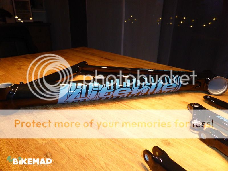

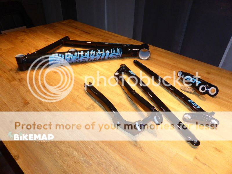

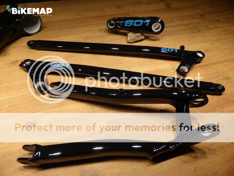

Zurück vom Pulverbeschichten, Rahmen sieht genial aus! Die Jungs haben einfach einen tollen Job gemacht. Freue mich echt den aufzubauen.
Leider hatte der Rahmen am Unterrohr eine ganz leichte Delle, die gespachtelt wurde. Der ausgedampfte Härter hat einen Schatten im Ofen verursacht. Auf dem Bild kommts mega krass raus, in echt sieht man es fast nicht. Mir wurde angeboten es noch einmal neu zu machen, aber durch den Geburtstag am Samstag bin ich echt unter Zeitdruck. Ich werde, falls meine Frau es entdeckt, dort eine schwarze glänzende Schutzfolie anbringen. Immerhin wird dies mit Sicherheit nicht der einzige Mackel am Bike bleiben. Es ist halt immernoch ein Gebrauchsgegenstand :D Ich bin vom Design trotzdem begeistert!
Was die Lager angeht. Die Bezugsquelle wo ich heute Lager geholt habe, hat sich wirklich sehr für alle Lager des 601 interessiert. Ich habe alle Maße nehmen lassen inkl. Steuersatz. Sobald klar ist ob alle bezugsfähig bzw. in akzeptabler Stückzahl produzierbar sind, werde ich dies hier im Liteville Bereich publik machen. Falls eine Zusammenarbeit mit dem Hersteller zustande kommt, werden wir Testbikes brauchen, um zu ermitteln ob die Lager was taugen. Aber dazu später!
Jetzt gibts Bilder vom Rahmen :i2:
Leider hatte der Rahmen am Unterrohr eine ganz leichte Delle, die gespachtelt wurde. Der ausgedampfte Härter hat einen Schatten im Ofen verursacht. Auf dem Bild kommts mega krass raus, in echt sieht man es fast nicht. Ich werde, falls meine Frau es entdeckt, dort eine schwarze glänzende Schutzfolie anbringen. Immerhin wird dies mit Sicherheit nicht der einzige Mackel am Bike bleiben. Es ist halt immernoch ein Gebrauchsgegenstand :D Ich bin vom Design trotzdem begeistert!

Seeeeehr geil!!!! Sieht genial aus!!! Geile Farbkomination - echt Top!
Bzgl. Lager würde ich mich zur Verfügung stellen ;-)
Respekt, finde ich klasse, was Du da für Deine Frau machst!
Als ich das Foto vom Decal für das Unterrohr sah, war ich mir erst nicht so ganz sicher, ob das nicht zu unruhig ist. Aber jetzt, wo man das Ergebnis am Rahmen sieht: wow!

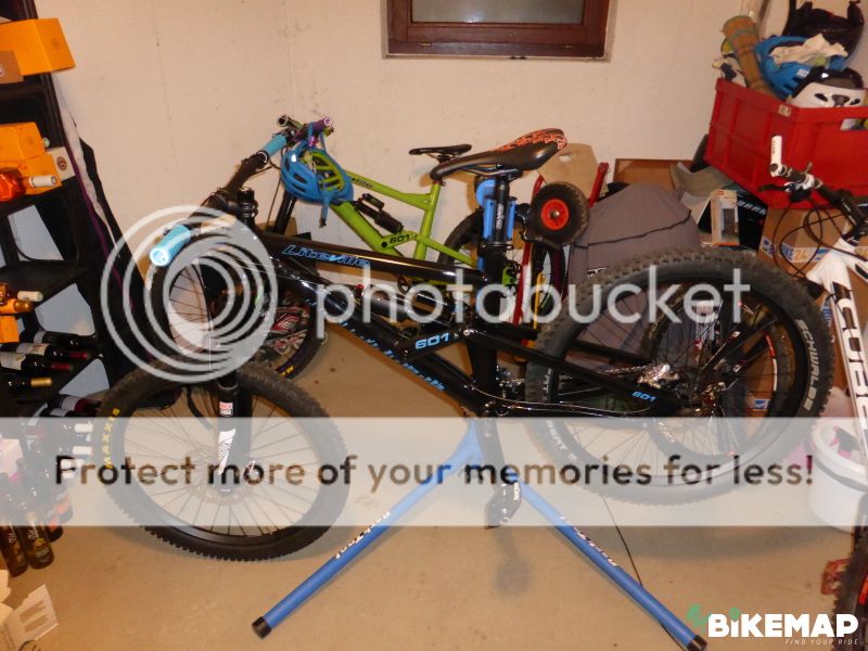

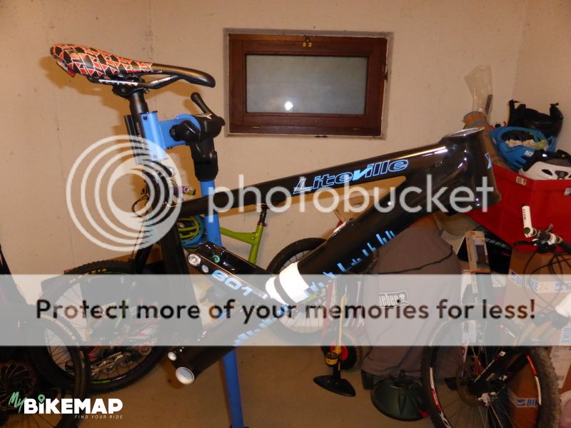

Hallo zusammen, am Sonntag hatte das Frauchen Geburtstag und ich musste davor nochmal richtig schwitzen um es fertig zu bekommen. Leider hab ichs nicht ganz geschafft, aber am Schluss sah es zumindest aus wie ein Bike :)

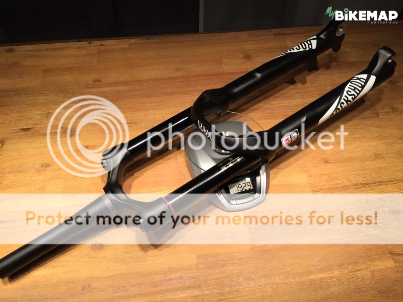

Donnerstags kam die Gabel, habe ich gleich gekürzt und gewogen:
Freitag!

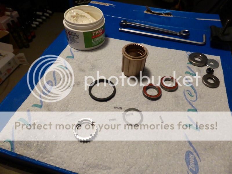

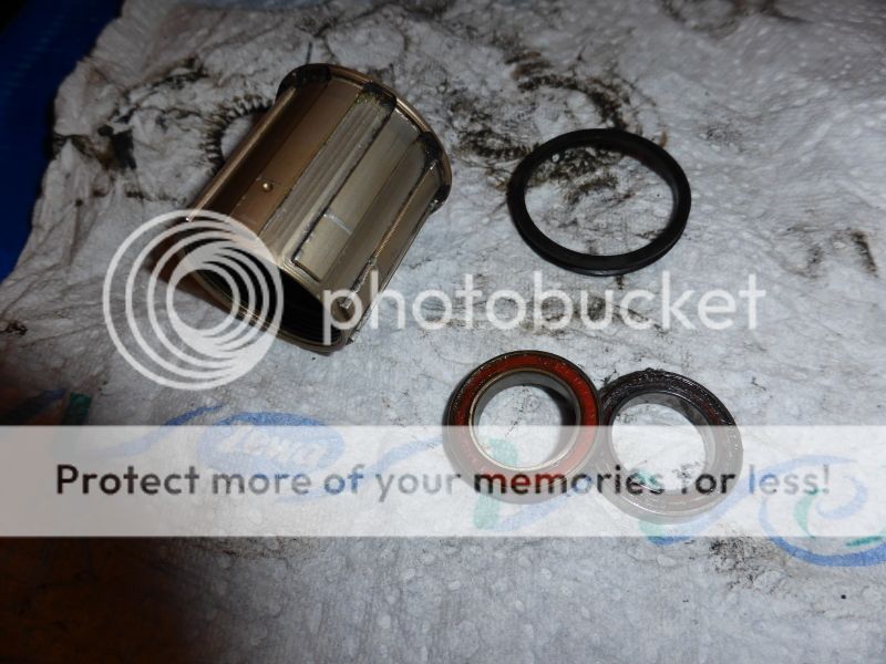

Nachdem ich vom Vorbesitzer mit auf den Weg bekommen habe, die Federn vom Freilauf zu tauschen, habe ich das als zweites, direkt nach der Reinigung der KeFü in Angriff genommen. Da es sich noch um die "alte" 32-Loch Nabe handelt, wurde in diesem Zuge auch gleich der empfohlene Ratchet Upgrade Kit verbaut. Der Grund für die Empfehlung durch Liteville war auch sofort sichtbar, die Dichtung des Lagers hatte ziemlich unter der direkt aufliegenden Freilauffeder gelitten. Eins der Lager drehte sich schon garnicht mehr. gut das ich danach geschaut hab. Ich habe dann auch gleich die Lager der Nabe überholt, bot sich ja an.
Lager gereinigt, Klüber Fett schadet nie
Der Bikeständer taugt auch gut für weitere Arbeiten :daumen:
KeFü dann auch wieder komplett

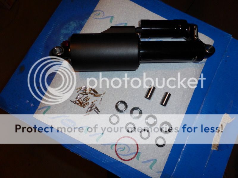

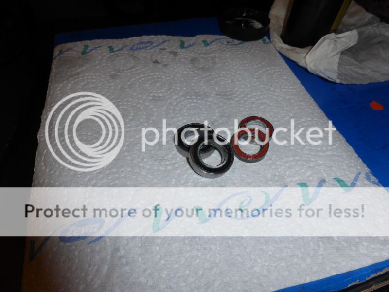

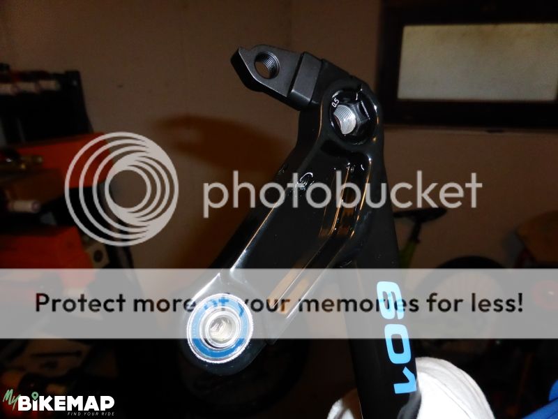

Nachdem das Hinterrad wieder komplettiert und die Syntace Teile angebaut waren, machte ich mich an die Nadellager des Dämpfers. Ein Lager konnte ich überholen, das andere war defekt. Es half nur ein Austausch. Ich empfehle, immer das Auspresswerkzeug (15€ bei BC) zu verwenden, ohne kaum machbar, sitzt echt gut drin. Ich musste es vom ortsansässigen Bikeladen kurzerhand tauschen lassen.

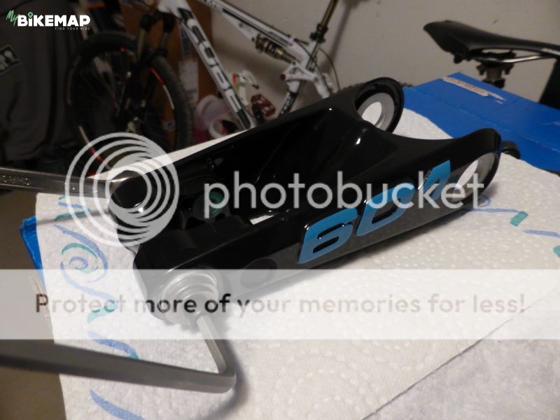

Nächster Schritt, die ganzen Lager wieder in den Rahmen einpressen. Ich hatte zum Glück viele Durchmesser da und konnte sehr gut improvisieren. Für die Zukunft werde ich dann mit selbstgefertigten Presswerkzeugen arbeiten. Ich spiele mit dem Gedanken einen Lagerungsservice anzubieten, als Rundumpaket zusammen mit den Lagern. Mal sehen :)
Hauptrahmen hängt, Feierabend(bier)!

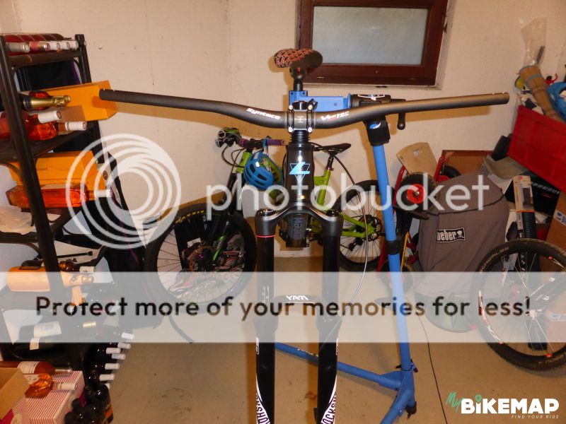

Samstag Morgen 6:30 Uhr, ab zum Bäcker, danach grossen Kaffeepott gebaut und ab zurück ans Bike. Als erstes habe ich den Hinterbau fertig, Yari reingehängt inkl. VR Bremse. Danach kam der Syntace Limited Edition Carbon Lenker an die Reihe. Ich liebe dieses Teil (!!) und bin froh, dass ich neben meinem doch noch einen fürs zweite 601 bekommen habe.

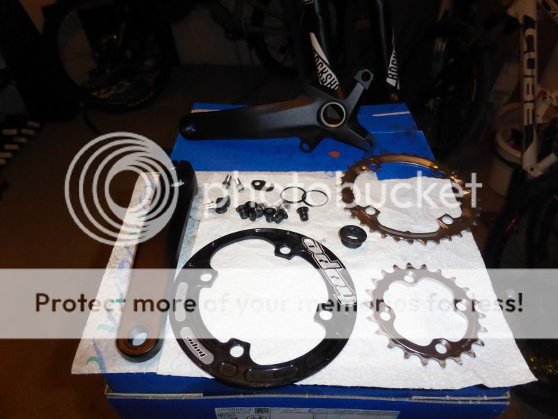

XTR HR Bremse und Ergon Griffe montiert, ebenso der gereinigte Umwerfer

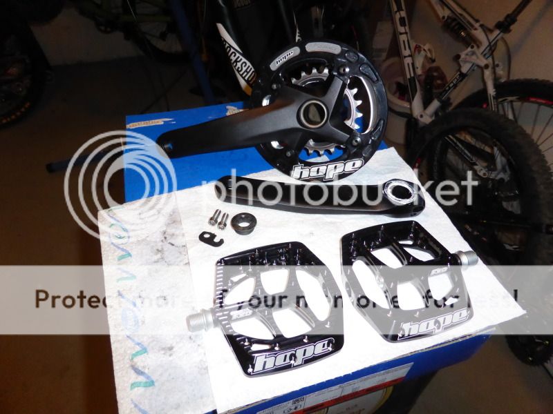

Nachdem ich bei mir schon Hope Parts verwendet hatte, konnte ich schlussendlich nicht anders und habe an der XTR Kurbel auch Hope F20 und einen passenden Bashguard verbaut. Die Kettenblätter sehen wieder aus wie geleckt, wie fast alles am Bike, waren sie komplett versifft, das 601 hatte sehr wahrscheinlich kaum bis keine Pflege abbekommen.

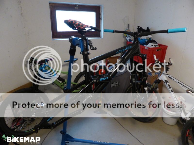

Hinterrad drin, langsam wirds ein Radlrutsch!
Schnell noch das Vorderrad reingehängt und den Dämpfer verbaut, so konnte ich es dann schon fast übergeben. Durch die vielen Putzaktionen und die Fahrt zumBikeshop, war es mittlerweile spät geworden. Nachdem ich feststellte, dass die I-Spec A nicht an die Saint Hebel passen ohne Anpassung, habe ich den Tag beendet und das Bike bis kurz vor Mitternacht allein gelassen um es dann pünktlich zum Tageswechsel selbstzufrieden zu überreichen.
Werde morgen die I-Spec Adapter anpassen, dann werde ich bald wieder mehr zu berichten haben.
Bis dahin, Stand Sonntag bzw. bis heute, tada!
