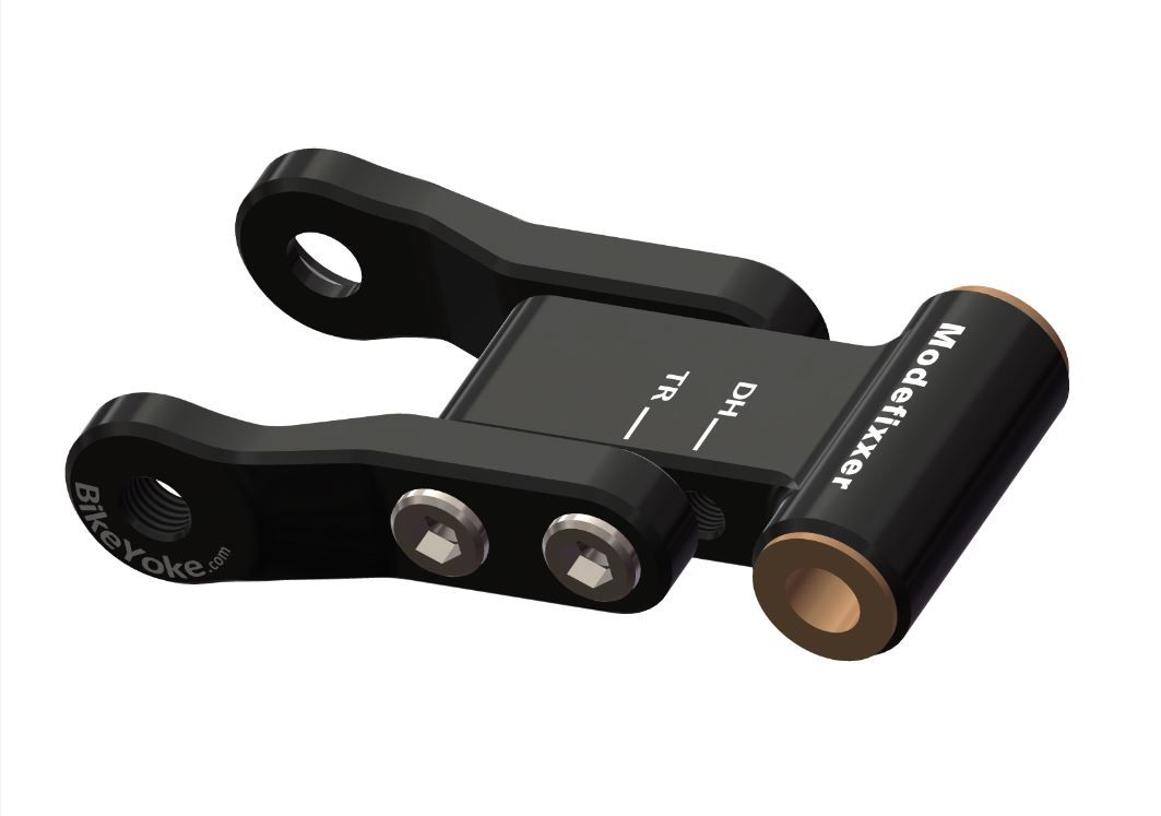

Für die verstellbare Variante erwarten wir gerade ein Angebot vom Zulieferer. Es wird wohl etwas teurer werden, da es ja keine 2, sondern 3 Frästeile sind, die auch noch Gewinde, bzw. Durchgangslöcher haben und auch noch 4 Schrauben dazukommen. Als Schrauben hatte ich an Titan gedacht, weil´s einfach edel ist, ohne dass es aber notwendig wäre.
Nächste Woche sollten wir den Preis festmachen können.
Ich denke mittlerweile auch, dass die verstellbare Variante einfach sinnvoller ist.
Vielen Dank nochmal für´s Nachbohren von so manchem...
Wir wollen ja nichts machen, was uns gefällt, sondern im Endeffekt soll es in erster Linie dem Kunden dienen.
Naja gut, verdienen will ich natürlich auch noch was...
