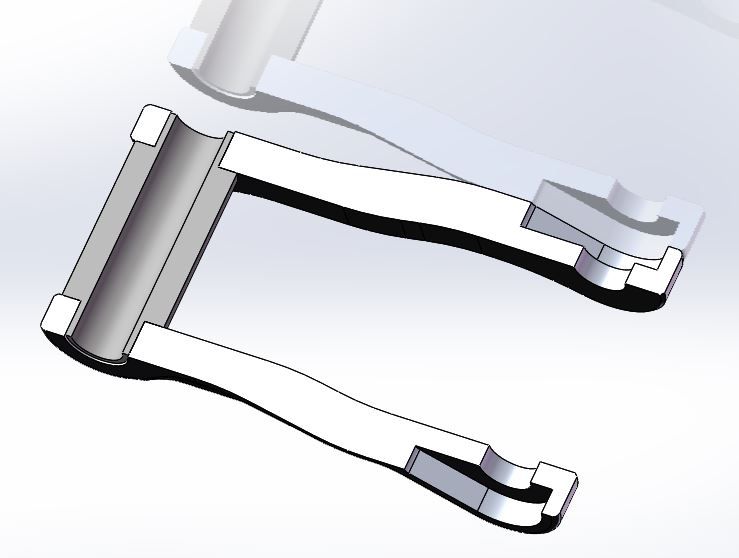

Mein Vorhaben ist das hier:
Ich habe eben von vielen Leuten gehört, dass es vermehrt und wiederholt zu Problemen mit den SS Einheiten kommt. Ein Bekannter aus Italien hat mich deswegen kontaktiert.
Ich möchte einen "Shapefixxer" anbieten, der als Ersatz für den Shapehifter eingebaut werden kann.
Klar fällt die Funktion des Shapeshifters (und damit das Alleinstellungsmerkmal) weg.
Aber ich denke, dass vielleicht ein paar bereit wären, auf den SS zu verzichten.
Und ein klein wenig Gewicht lässt sich auch sparen. Momentan wiegt das Ding oben 36g.
Das Ganze soll es dann für die DH-Geometrie und eine Zwischenstellung geben (ungefähr +0.5° und +5mm Tretlager)
Ich arbeite gerade an mehreren solcher Sachen...
Wen´s interessiert: www.bikeyoke.com
Falls das jetzt jemand als Werbung empfindet, dann kann ich es gerne entfernen. Ich wurde aber quasi gefragt...
Ich habe eben von vielen Leuten gehört, dass es vermehrt und wiederholt zu Problemen mit den SS Einheiten kommt. Ein Bekannter aus Italien muss gerade 3 Monate noch warten, bis er Ersatz bekommt. Und es ist nicht der erste Defekt. Was natürlich extrem schade ist.
Aber ich denke, dass auch viele bereit wären, auf den SS zu verzichten, wenn er denn so viele Probleme macht.
Und ein klein wenig Gewicht und Kabelgedöns lässt sich auch sparen. Momentan wiegt das Ding oben 36g.
Bist also in Kontakt mit dem User "batbuffi" ausm ital. Forum?! :)
Die obere Lösung wäre quasi fünfteilig und es würden wie beim original GFM-0810-10 Bundbuchsen (original ist wohl JFM) zum Einsatz kommen. Zur Eliminierung des axialen Spiels würde ich ggf. noch einen O-Ring zwischen zwei Teilen vorsehen, der die axiale Toleranz ausgleicht.
Die untere Lösung wäre dreiteilig, wobei das mittlere Teil, die Hülse die Knochen mit einer leichten Presspassung aufnimmt. Der Bund ist minimal kürzer, als die Dicke der Knochen, die Gesamtbreite ist etwas breiter als der Original Shapeshifter. Damit kann das ganze zwischen den Rockerhälften spielfrei leicht verspannt werden. Es muss ja ohne SS nichts rotoeren, oder sich in irgendeiner Form bewegen. Die Hülse ist aus POM und kann somit leicht durch die Verschraubung gestaucht werden.
Die Hülse wäre allerdings ein spezielles Drehteil, die Toleranzen des Innendurchmesser müssen zur Achse passen mit einer leichten Presspassung. Es sollte aber nicht zu schwer aufzuschieben sein. Das könnte etwas nervig werden. Standardteile sind da eben etwas einfacher zu handhaben und ggf. auszutauschen. Trotzdem könnte diese zweite Lösung weitaus unkritische sein, als ich mir das grad vorstelle. Ich hasse nur, wenn irgendwas klappert, spürbares Spiel hat, oder gar knarzt.
Was denkt ihr wäre die bessere Variante?

Warum soll das ganze Axial unbedingt spielfrei sein:ka: Radial ist mir klar.
Bei den Toleranzen der Rockerarme (Aluminiumguß und nicht richtig nachgefräßt) und der ganzen anderen Teile wäre ich vorsichtig.
Wen überhaupt Spielfrei(Axial), dann rechts und links O-Ringe zwischen Shapeshifterersatz und Rockerarmen.
:daumen:
Naja da hinten darf es eben komplett spielfrei sein, weil sich nichts bewegt. Prinzipiell wohl nicht 100% notwendig, aber ich muss ehrlich gestehen, dass ich Spiel versuche zu vermeiden, wenn es für die Funktion nicht notwendig ist.
Durch Druck auf die Knochen können die sich eben bei Spiel seitlich doch mal bewegen und dann Anschlagen oder Knarzen, ...
Das ist eben meine Art zu konstruieren.
Bei mir ist die ganze Mechanik jetzt auch komplett spielfrei, habe aber auch jedes Teil überarbeitet.
An der Welle vom Shapeshifter kommt nach dem M6 Gewinde ein Zentrierkonus, im Rockerarm ist das Gegenstück nur gegossen nicht nachgearbeitet (zumindest an meinem)

Dass einer der Hauptgründe, ein Canyon Strive zu kaufen, der Shapeshifter ist, das ist mir bewusst. Auch dass man dem Bike damit seines Hauptfeatures beraubt. Dennoch scheint es auch Leute zu geben, die den SS aus verschiedenen Gründen ersetzen würden:
1. ...
2. Es könnten mit einem fixxen Teil Geometrien realisiert werden, die mit dem normalen SS nicht möglich sind, d.h. es kann eine Version für z.B. +0.5° LW und +5mm, geben. Auch eine Version für einen flacheren LW ist evtl. denkbar.
3. Das Rad kann leichter werden. Ohne es wirklich zu wissen, schätze ich das Gesamtgewicht der SS-Einheit auf ca. 150g. Damit könnte man mehr als 100g sparen. für viele ist das egal, viele würden für 100g sterben.
4. Es gibt Leute, die die SS Verstellung nicht, oder kaum (noch)nutzen.
Ich persönlich kenne ein Mädel, dem die Verstellung von CX zu DH zu schwer geht. Sie muss sich zu stark in den Hinterbau "reindrücken", bevor sich etwas bewegt. Inwiefern man da über Druck Einstellspielraum hat, weiß ich nicht, ich gebe nur wieder, was sie mir erzählt hat. Auch ein junger Kerl, der im letzten Jahr bei Beat your Buddy mitgemacht, war zum "Trainieren" bei uns am Tegernsee, parkte mit seinem Dad auf dem Hof von B. und fragte nach seinem Bikeride, ob er denn das Bike waschen dürfe. Während eines kleines Gesprächs erzählte er mir, dass er vom Strive bezüglich des SSs nicht wirklich überzeugt sei, da ihm der spürbare Unterschied zu gering wäre. Er brauche den SS nicht. Er fährt/fuhr persönlich noch ein Giant (ich vergaß, welches Modell) das er bevorzugen würde.
5. Es könnte Leute geben, die grundsätzlich der SS-Funktion neutral gegenüberstehen, das Bike an sich aber schick finden, und in solche einem Teil die Möglichkeit sehen, Kabel zu reduzieren und eine cleanere Optik zu erreichen.
Natürlich wird dieses "Produkt" nicht für jedermann sein, denn viele werden nicht darauf verzichten wollen. Es mag aber auch Leute geben, die so etwas gerne in ihrem Bike sehen würden. Das gilt es unter Anderem hier für mich herauszufinden.
