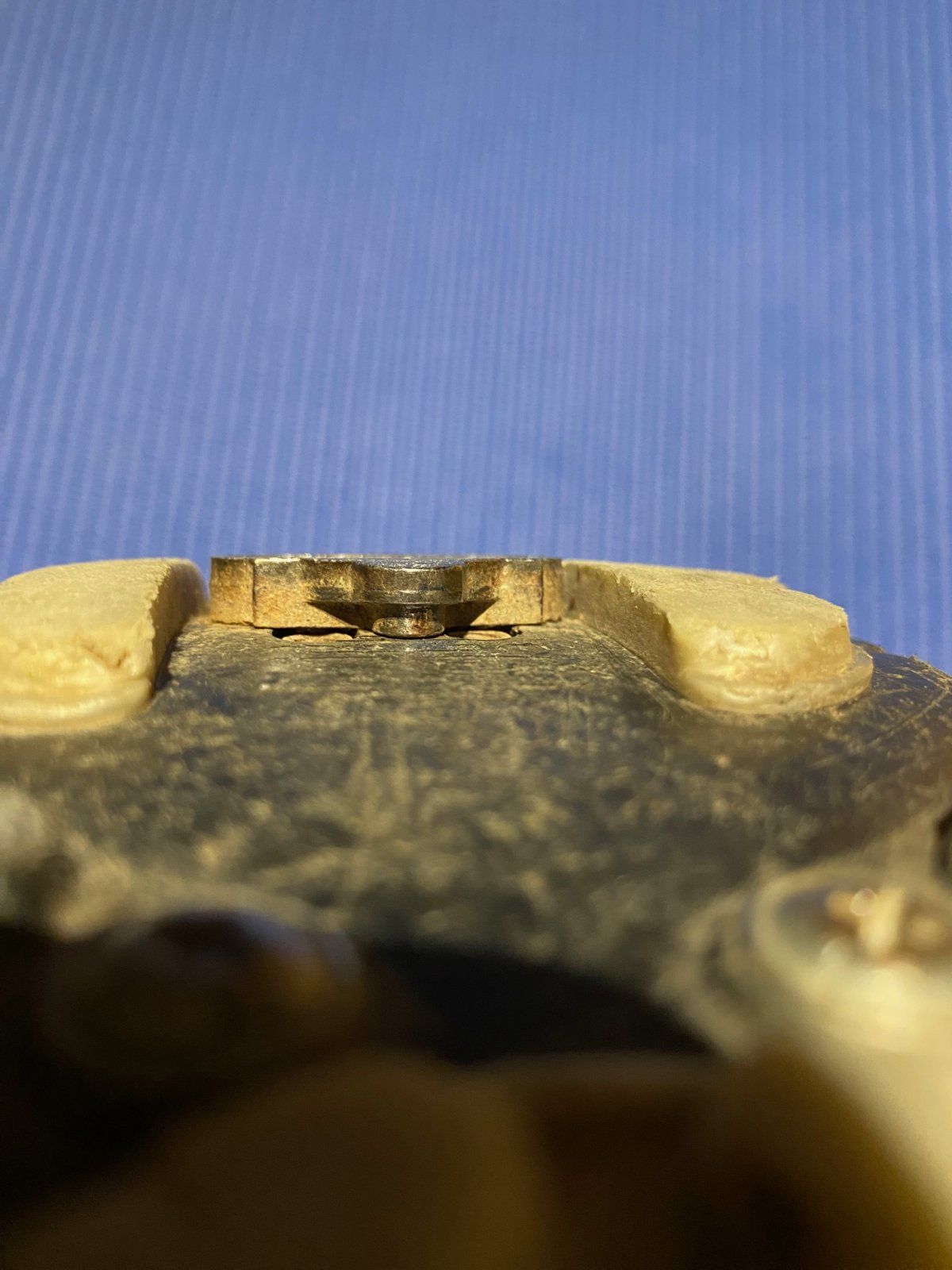

Mir fällt in letzter Zeit auf, dass ich mit meinen SPD Schuhen keinen ordentlichen Stand mehr auf den Pedalen habe.
Sprich die Sohle des Schuhs hat keinen Kontakt zu den Pedalen, nur noch die Cleats. Somit fühlt sich das ganze etwas "kippelig" an.
Wenn man sich die Sohle des Schuhs ansieht, merkt man auch dass die Cleats minimal über die Sohle herausragen!
Liegt wohl an der Abnützung der Sohle. Kann man da irgendetwas machen damit die Sohle wieder Kontakt zum Pedal hat? Oder hilft da nur neue Schuhe kaufen?

Viele Manche Hersteller bieten die stollen als Ersatzteile an. Die alten ab, neue mit vernünftigem Kontaktkleber dran.
zB Sidi (hier gerade nicht lieferbar, aber grundsätzlich verfügbar) https://www.bike24.de/p1312554.html
Schonmal selbst probiert? Hält das denn? Meine Versuche bei verschlissenen Schuhen "irgendwas" unter die Sohle zu kleben sind eigentlich immer kläglich gescheitert. Wirken ja recht große Kräfte auf die Kontaktfläche.
Waren bei mir die passenden Ersatzteile für einen Fizik Schuh und das ging problemlos. Ansonsten baut der Lokale Schuhmacher/MrMinute dir das auch an.
Bei dir meine ich einen Sidi Schuh zu erkennen? Die haben wenn man ein bisschen sucht eigentlich für alle Schuhe Ersatzprofil.
Ja sind Sidi, das Profil ist allerdings nicht geschraubt sondern vermutlich geklebt.
Die Cleats minimal abschleifen ist vermutlich keine gute Idee?!
Ok, ich hatte "damals" auch probiert, die Sohlenteile nicht komplett zu ersetzen, sondern ein Stück Gummi draufzukleben, um den Verschleiß auszugleichen. War neben linken Händen und mittelmäßigem Kleber möglicherweise Teil des Problems.
