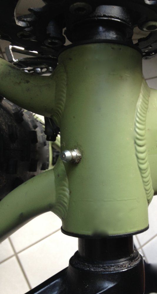

Kette+ Kassette habe ich nach nur 2 Monaten gewechselt . Tretlager war komplett Fettfrei zusammengebaut .
Der Hinterrad Reifen GC nun mehr als 1000 km gelaufen macht mit 0,8 Bar schon einen traurigen Eindruck.Die Noppen sind schon fast runter und ein neuer Reifen ist schon bestellt.
Immer wieder knirschen im Tretlager. Dank eines Eingebauten Schmiernippels keine Probleme mehr .
So ein Schmiernippel unterm Tretlager ist ja ziemlich Retro: "Gutes überdauert eben die Zeit". So könnte man auch gleich Dreck und eingetretenes Wasser rausdrücken. Wieviel Fett muss man denn da reinpressen bis es schön aus den Lagern außen rausquillt? Für den gepökelten Wintereinsatz könnte man dann gleich Salzwasserfestes nehmen.
