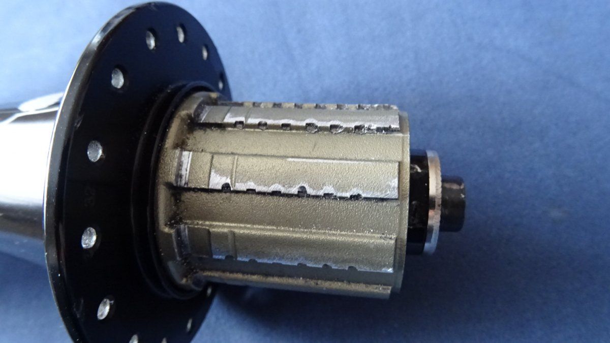

Servus zusammen,
suche eine Original FatBoy-Hinterradnabe ... hat jemand eine über? Oder kennt jemand jemanden, der vielleicht eine über hat? Oder kennt jemand jemanden, der jemanden kennt, der vielleicht unter Umständen ... o_O ... is klaa, ne?
Hy,
danke für den Hinweis, aber ich suche in der Tat die ORIGINAL-NABE!! ;)
Suchst Du eine neue Nabe , oder tut es eine " etwas gebrauchte auch " ? :ka:
Die Lager sind nicht mehr die allerbesten und der Freilaufkörper hat durch das Ritzelpaket auch etwas gelitten. :rolleyes:
Allerdings ist schon die verstärkte Stahlachse drin.
Gegen die Versandkosten kannst Du sie haben.
Die Vorderradnabe in gutem Zustand hätte ich übrigends auch noch übrig. :winken:
