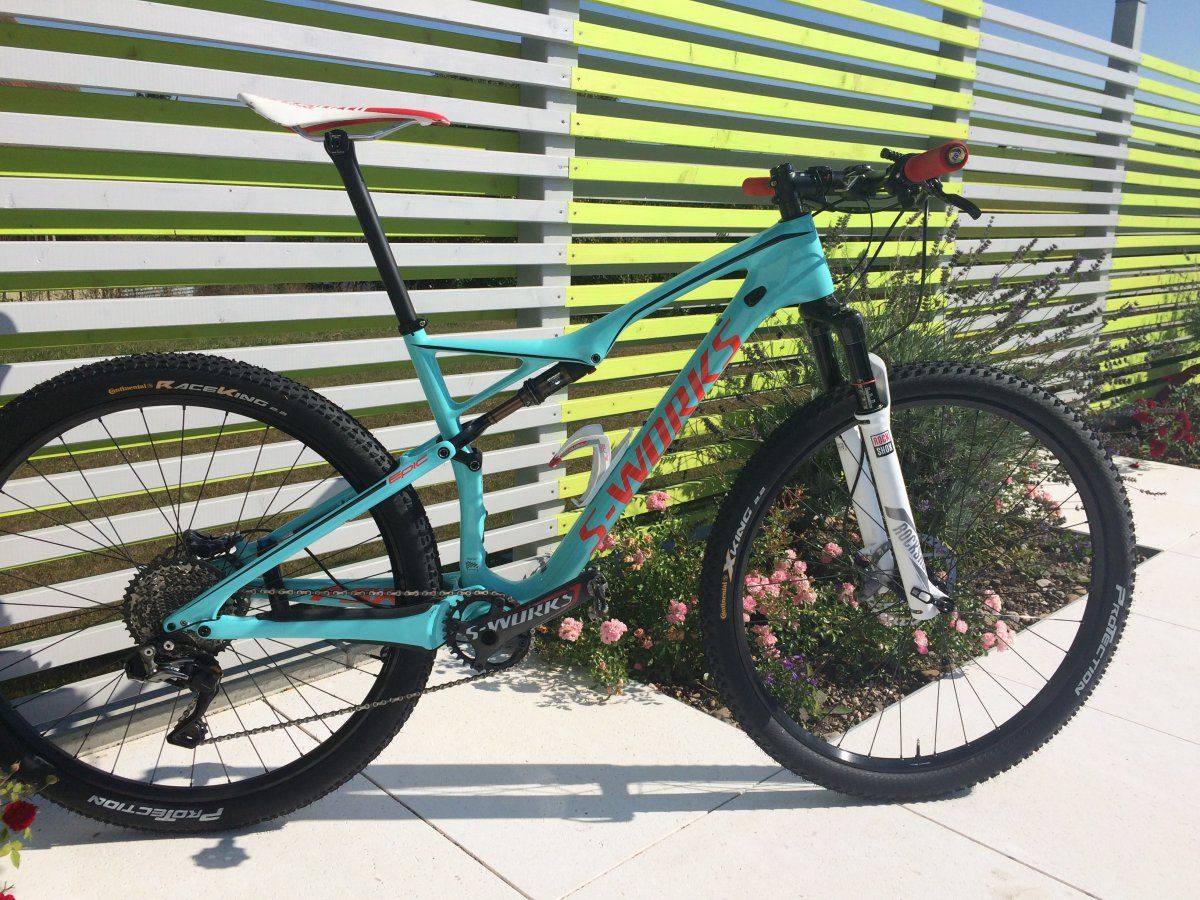

So hier mein fertig aufgebautes Epic. Im Moment ist noch der schwere Laufradsatz mit Xt-Kasette und schweren Scheibenbremsen drauf. Wird sich aber zum Ende des Winters ändern. Für Vorschläge bezüglich des Laufradsatzes bin ich gerne offen.

Anhang anzeigen 531828 So hier mein fertig aufgebautes Epic. Im Moment ist noch der schwere Laufradsatz mit Xt-Kasette und schweren Scheibenbremsen drauf. Wird sich aber zum Ende des Winters ändern. Für Vorschläge bezüglich des Laufradsatzes bin ich gerne offen.
Die Reifenkombi fahre ich auch. Die ist top. Der LRS hängt vom Körpergewicht ab. Momentan kann man den Spline XR 1501 günstig bekommen.
Schönes Rad. Aber die Gabel passt aus meiner Sicht nicht so dolle.
