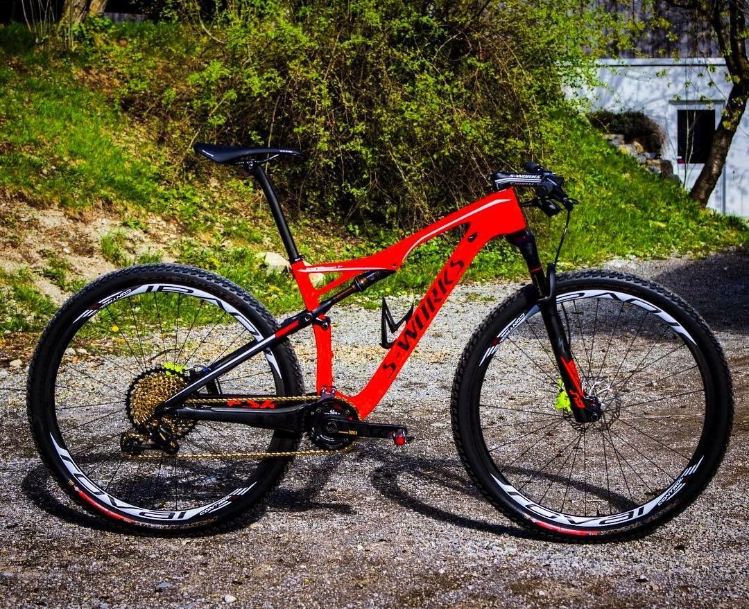

Braucht noch jemand einen roten S works Phenom Sattel von Ende 2016
Passend das rote Epic dazu :D
