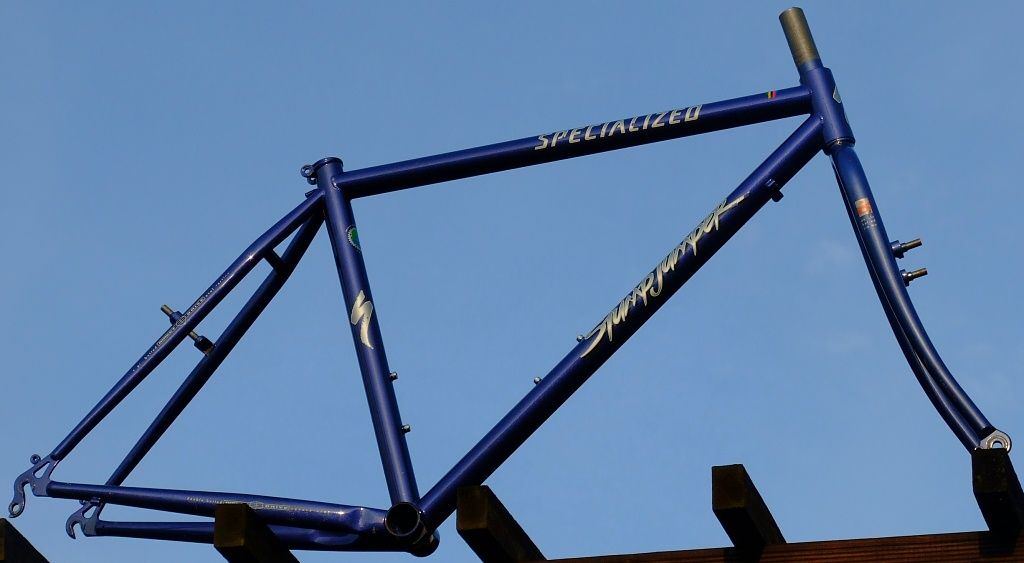

Da fiel mir bei
Ebay ein vermutlich '94er Stumpjumper in die Hände, der noch
fast die alte Geometrie besaß, aber schon ein 1-1/8" Steuerrohr. Eine ganz
gute Basis um dran rumzumurksen:

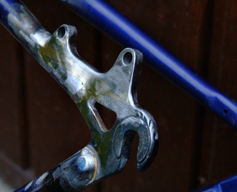

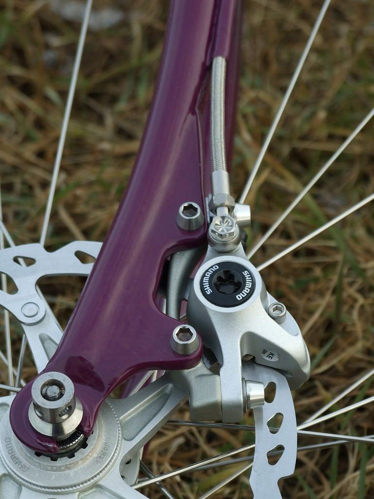

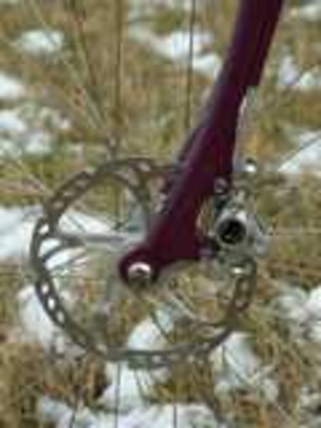

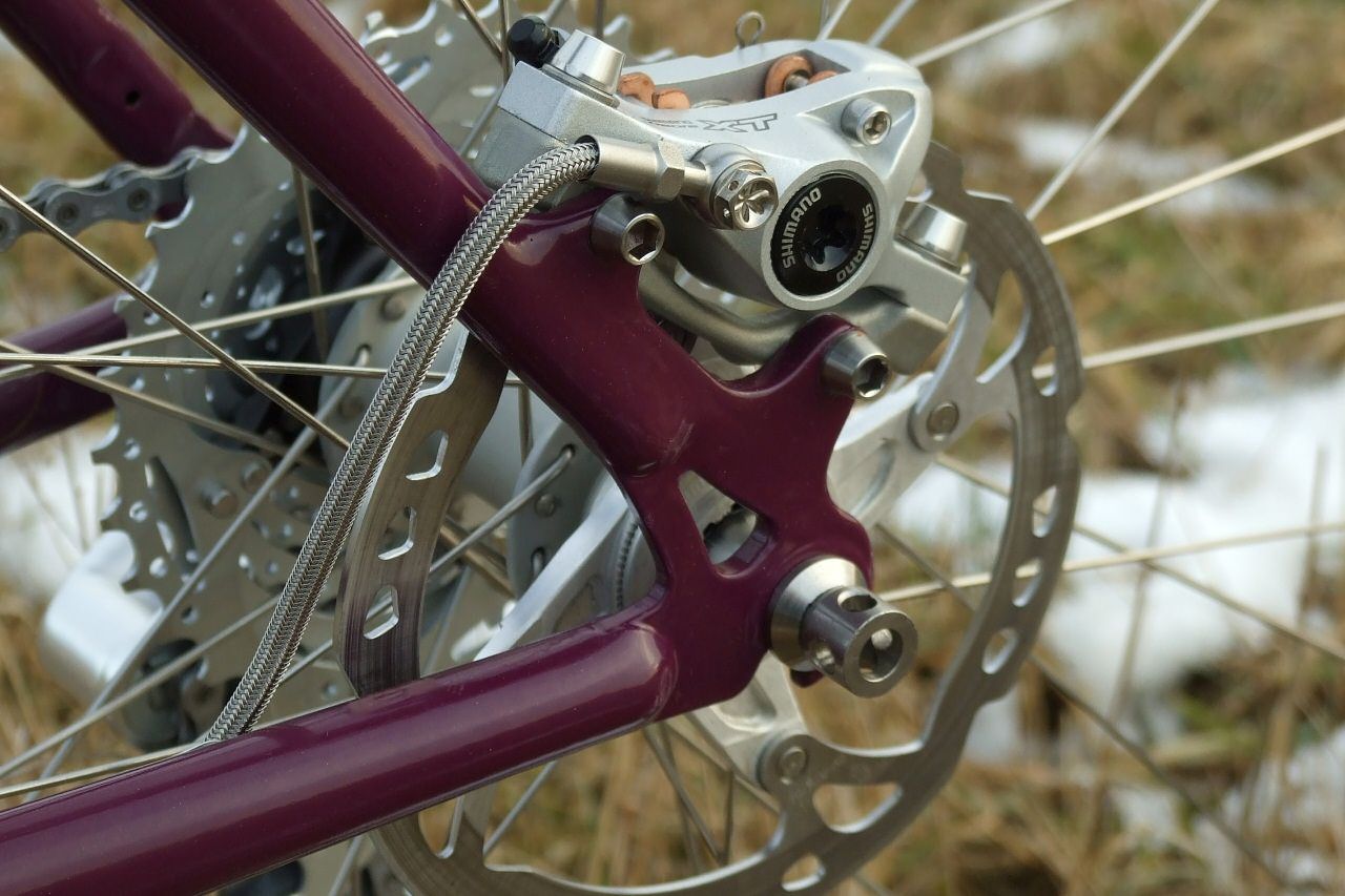

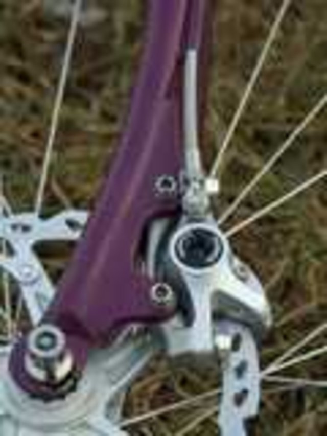

Scheibenbremsen sind toll, dachte ich mir. Nachdem ich bei
Magura die

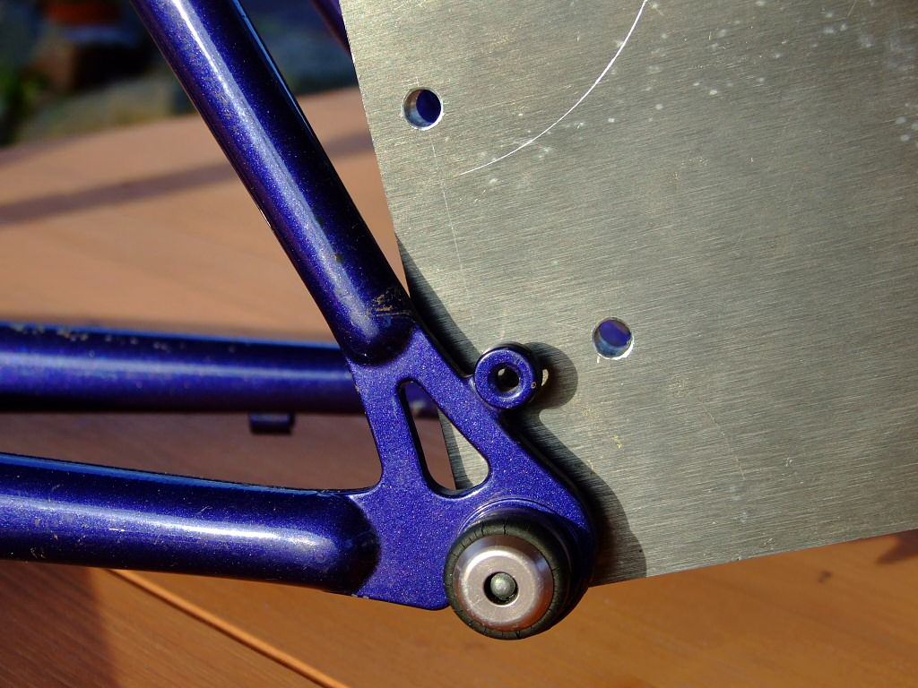

Maße für entsprechende Rahmenbefestigungen gefunden hatte, grübelte
ich, wie die Dinger an den Rahmen zu bekommen wären. Kurzerhand
wurde aus einer 10mm Aluplatte und alten Nabenachsen eine Lehre gebaut:

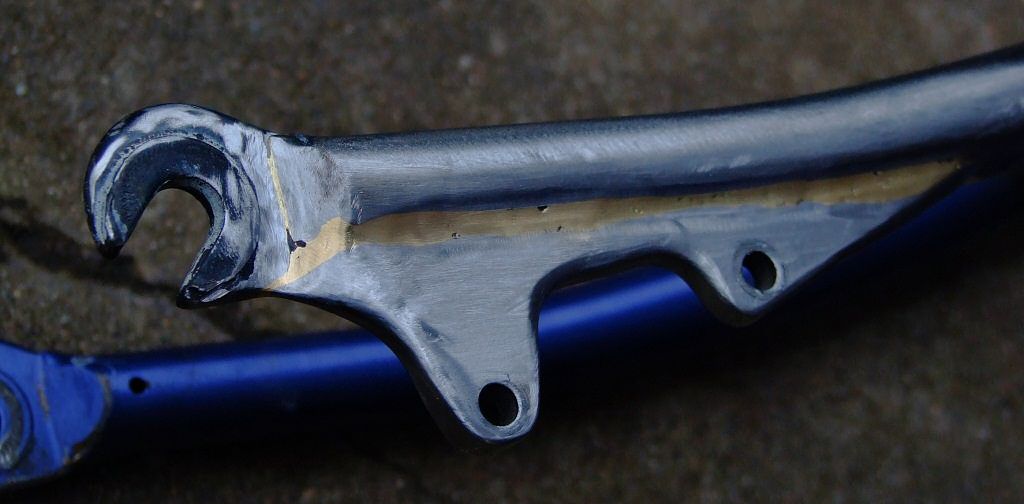

Im Schrotteimer in der Firma hatte ich ein Stück 6mm Flachstahl gefunden,

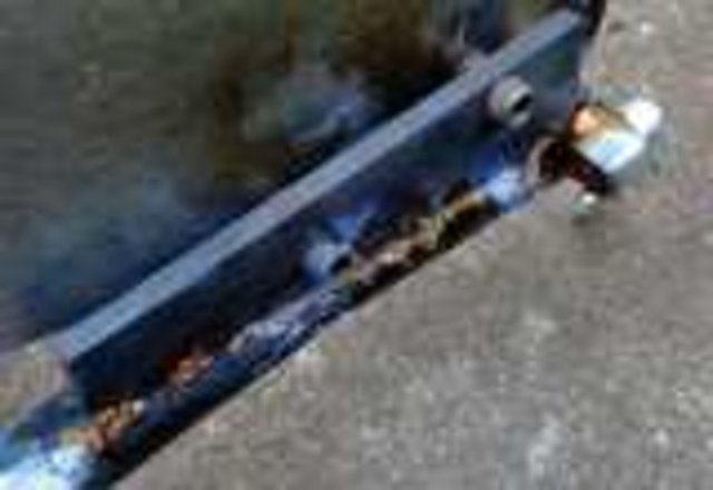

welches ich als tauglich einstufte. Damit ging es in den Keller, wo zuerst
alles abgelötet und geschliffen wurde, was später stören würde. Und dann

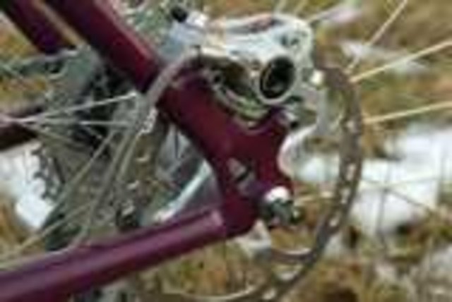

kamen die neuen Scheibenbremsaufnahmen dran. Bis aus dem ollen Stück
Stahl die gewünschten Formen wurden, flossen allerdings einige Topfen
Schweiß. Glücklicherweise hatte ich kurz zuvor von der Firma Fein einen
Winkelschleifer erstanden, der mir die Arbeit erheblich erleichterte:

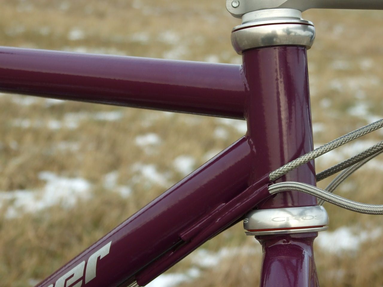

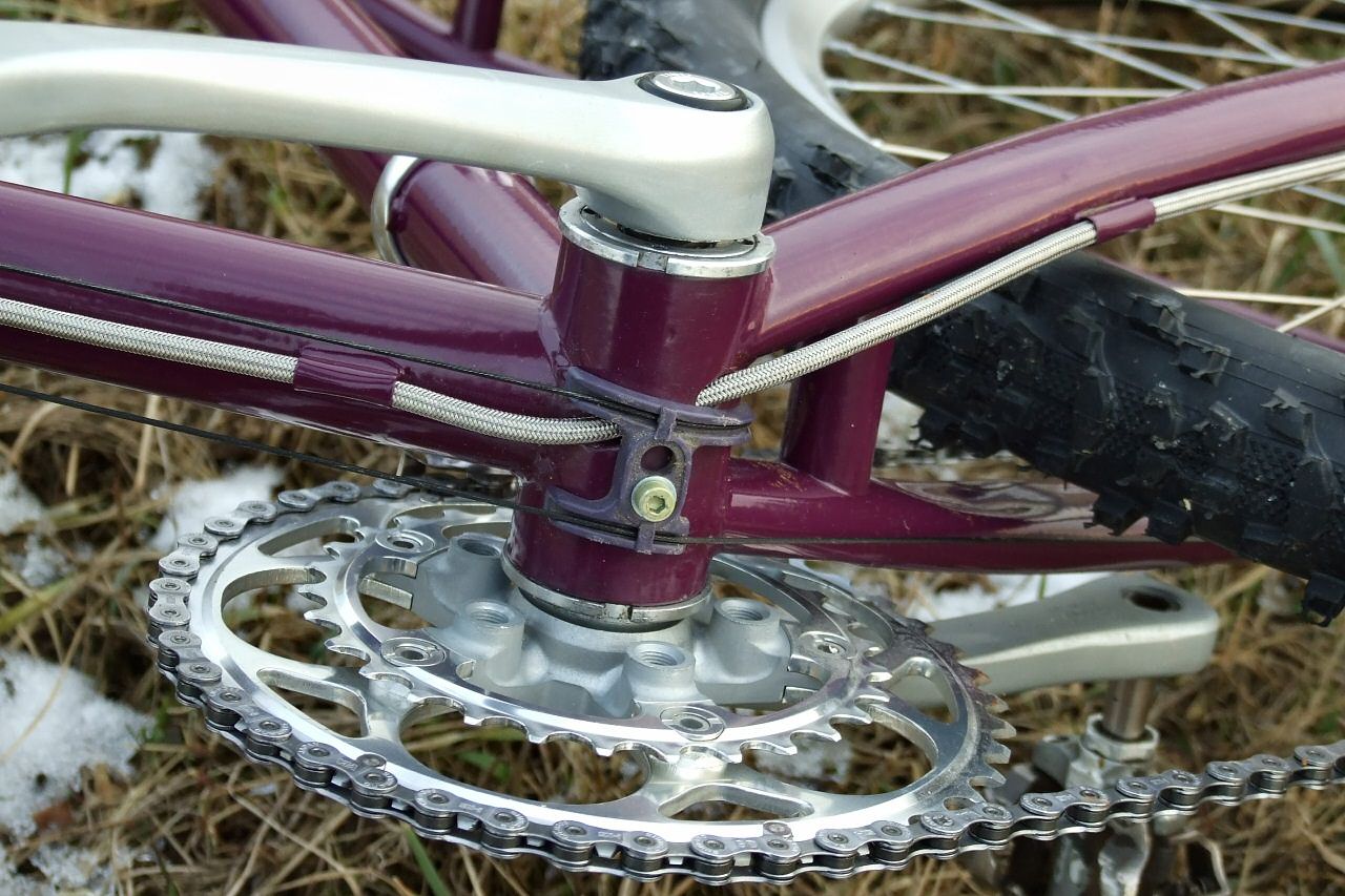

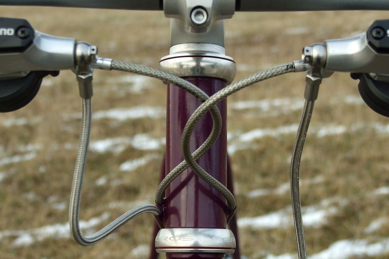

Außer der Scheibenbremsaufnahmen fanden noch ein paar Edelstahlröhrchen
mit 0,2mm Wandstärke ihren Weg an den Rahmen. Sie dienen als Zug- /Leitungs-
führungen.

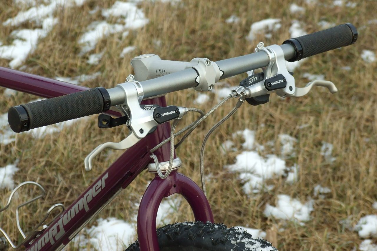

Die Bremshebel habe ich auf 90° Abgang umgebaut um es am Lenker etwas
aufgeräumter aussehen zu lassen.

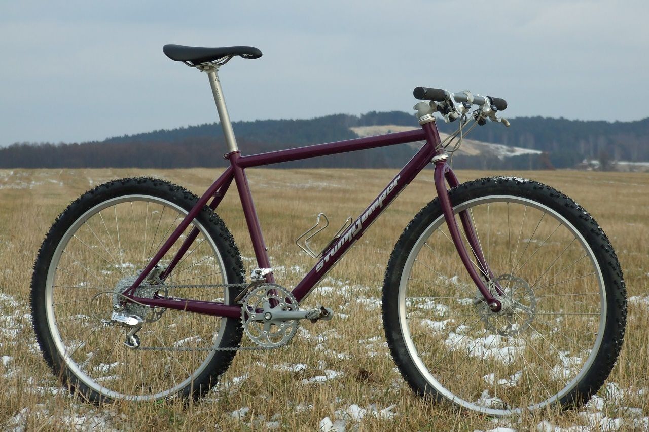

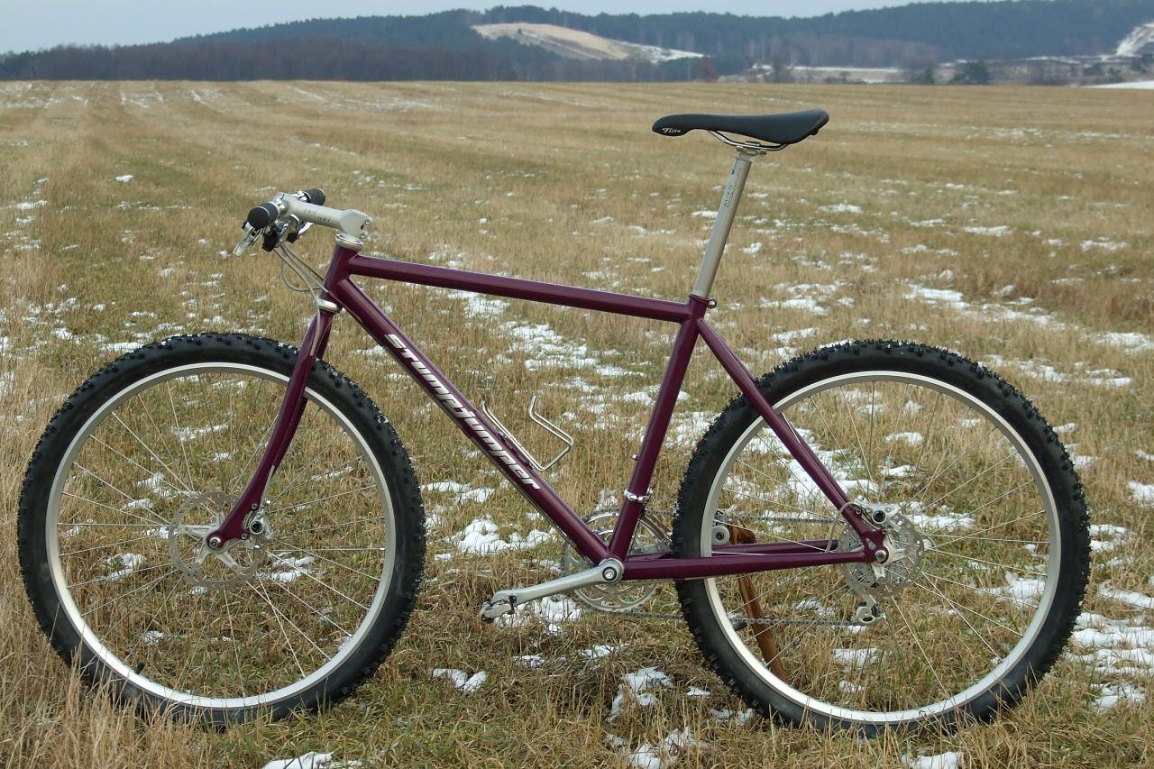

Und jetzt gibts das Ergebnis:
