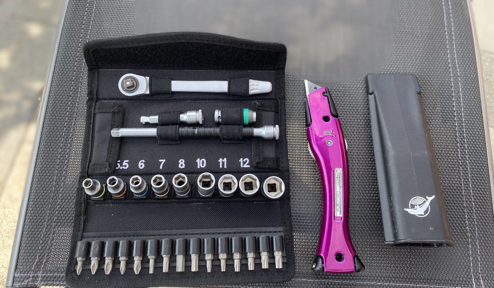

Tooltime - zeigt her euer Bike Werkzeug

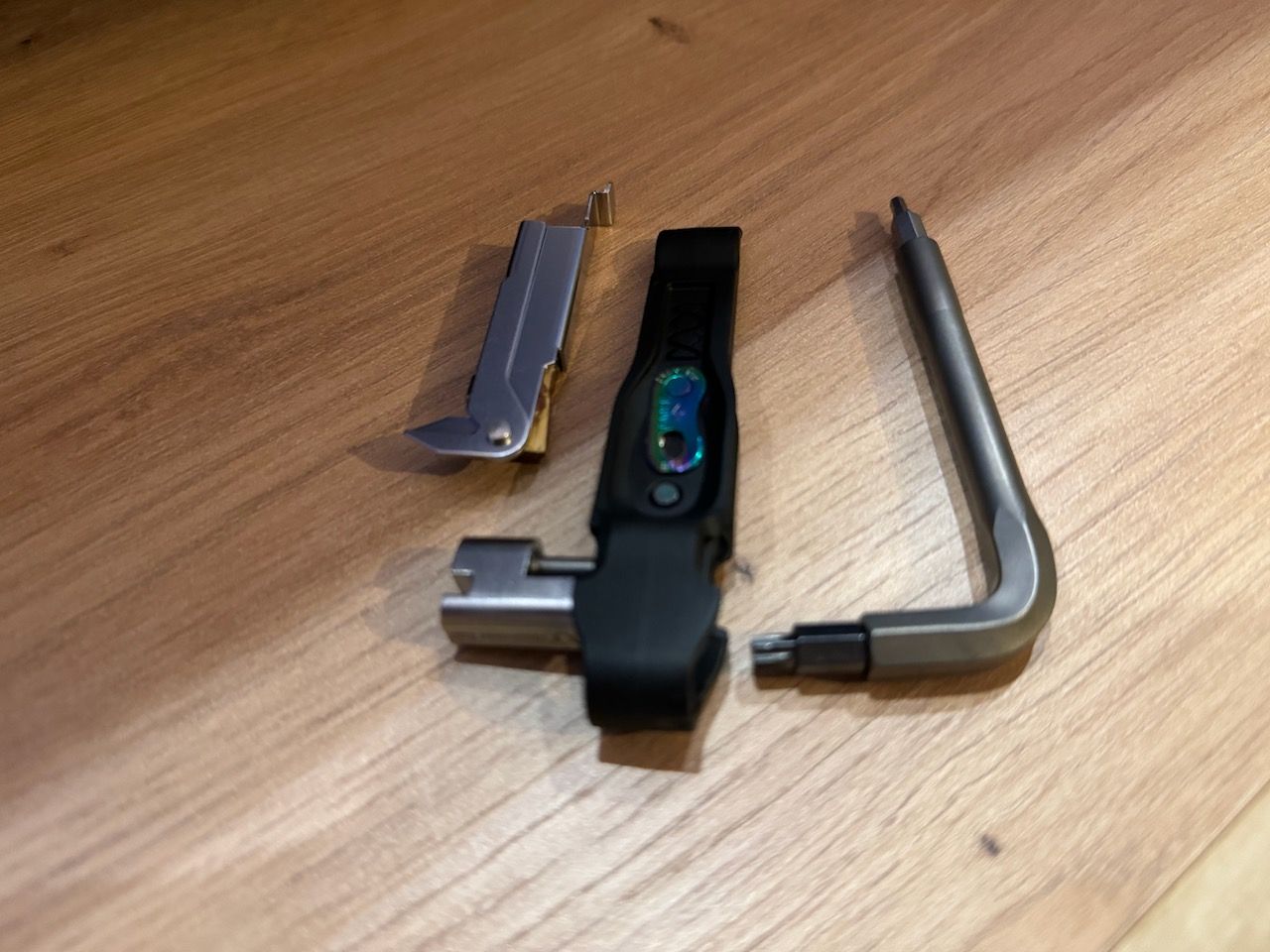

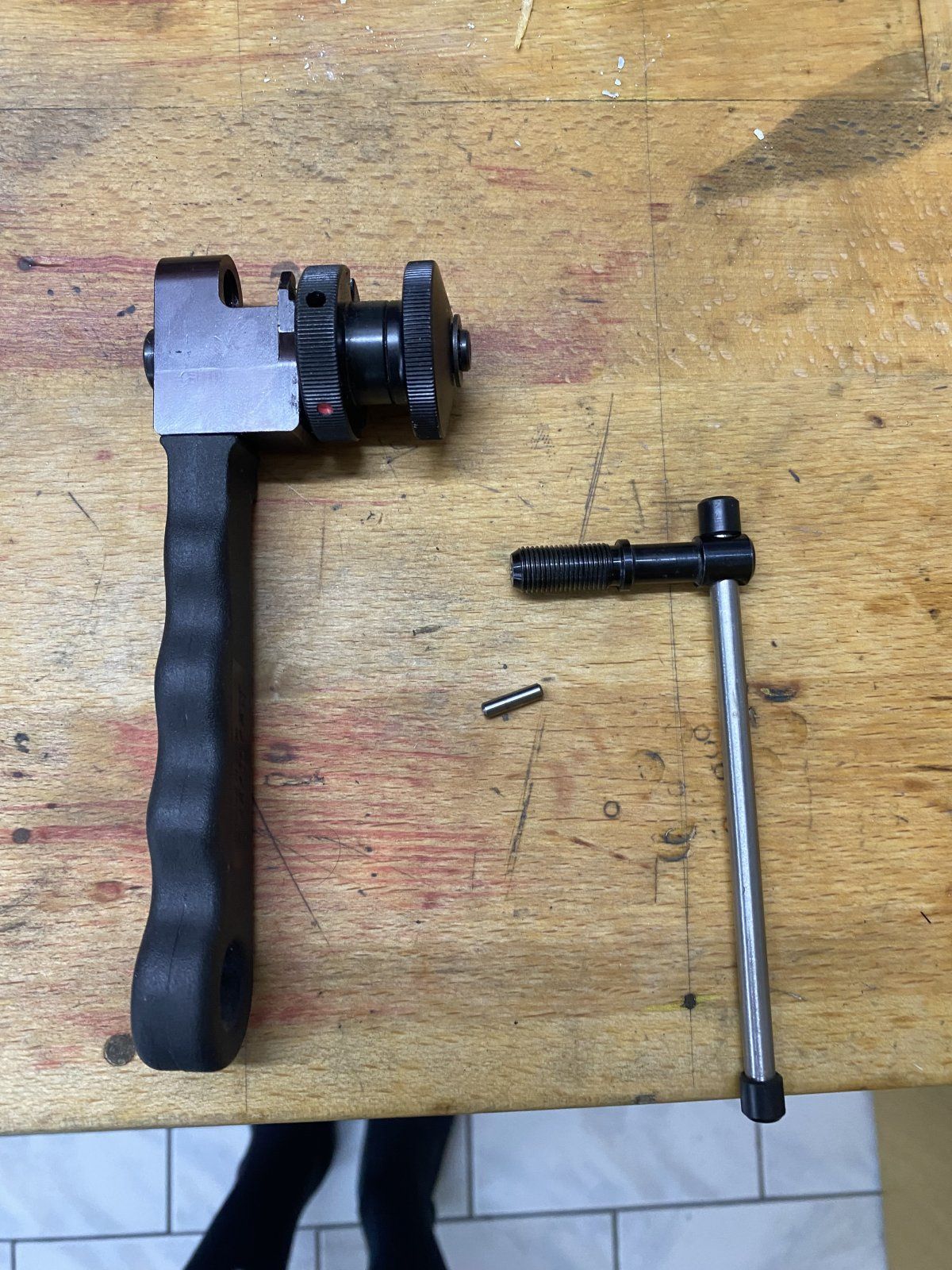

Hier noch zwei kleine Helferlein…
