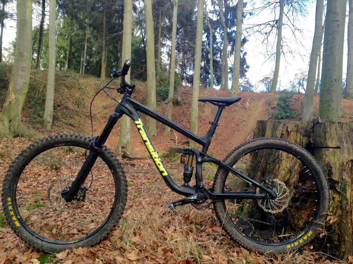

87kg nackig --> 500er wenns weicher sein darf, 550 wenns straff sein soll. 525 wäre wohl FÜR MICH, die goldene Mitte.
Hui, das ist ja schon ein großer Untersdhied zu den Calculatoren. Die haben bei meinem alten Rad bisher immer ganz gut gepasst.
Dann wäre es bei mir ja 550 für weich und ca 575 für hart und straff.
hatte vom Umstieg TR450 auf TR500 meine 550er Titan übernommen. Hab die Kiste aber dann gegen ein Patrol gewechselt. Daher kann ich dir leider keine Fahrberichte liefern. Nackig ca. 95kg, hat sich aber gut angefühlt (RC4)
Ich fahre nicht nackt. Zu den 87kg kommt schon noch einiges dazu.
Ich denke je nachdem wie deine Vorlieben sind liegst du mir der 500er nicht allzu schlecht für den Anfang. Ich bin lange die 500er gefahren und teste jetzt die 550er, aus reiner Neugierde. Kommt dann m.M.n auch auf drauf an wie die Kombination mit der Gabel ist, da steckt bei mir z.B. aktuell eine mittlere Fox 40 Ti Feder in der 888 drin ;) Da teste ich dann bei Gelegenheit noch eine harte Fox.
Danke die sind aber nicht so günstig
Die 500 teste ich erst einmal und dann schaue ich weiter. Diese Information reicht mir für den Start mit dem Rahmen!
Ich fahre ihn mit einer Boxxer WC, diese ist bei ca 20% SAG.

Ich will jetzt zwar keine Grundsatzdiskussion losbrechen, aber hat schonmal einer probiert nen R2C Coil oder anderen Coildämpfer mit dem Piggyback nah unten im Patrol zu montieren?
Wenns möglich is sollte der Piggy ja auf der festen Seite montiert sein, hat hier bis jetzt aber anscheinened noch keiner gemacht?

ja aber die bewegte masse ist geringer wenn der ausgleichsbehälter unten ist...da hat er schon recht! bei meinem m rahmen hat der rc4 upsidedown nicht gepasst....beim kumpel im xl ist er aber so verbaut
Oben Unten
