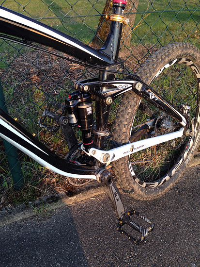

Bei mir jedenfalls nicht, aber wie ich auf den Bildern sehen kann hast du ja noch nicht den DRCV Dämpfer....kann es dir also nicht sagen ist aber bestimmt einfacher zu verbauen als bei mir! Angeblich unterscheiden sich die Dämpferaugen je nach Hersteller. Würde mir da bei Stephan Huber was drehen lassen, kann man sehr empfehlen!
Hast Du Buchsen mit etwas Offset machen lassen? Wegen dem etwas längeren Dämpfer im Vergleich zum DRCV. Danke vorab :)
Nein ich hab einfach den längeren Dämpfer eingebaut. Hab mir bei Stephan Huber eine Achse machen lassen. Sieht bis jetzt gut aus, hab es aber noch nicht lange drin. Mir scheint dass der Lenkwinkel durch den längeren Dämpfer nun etwas steiler ist.....

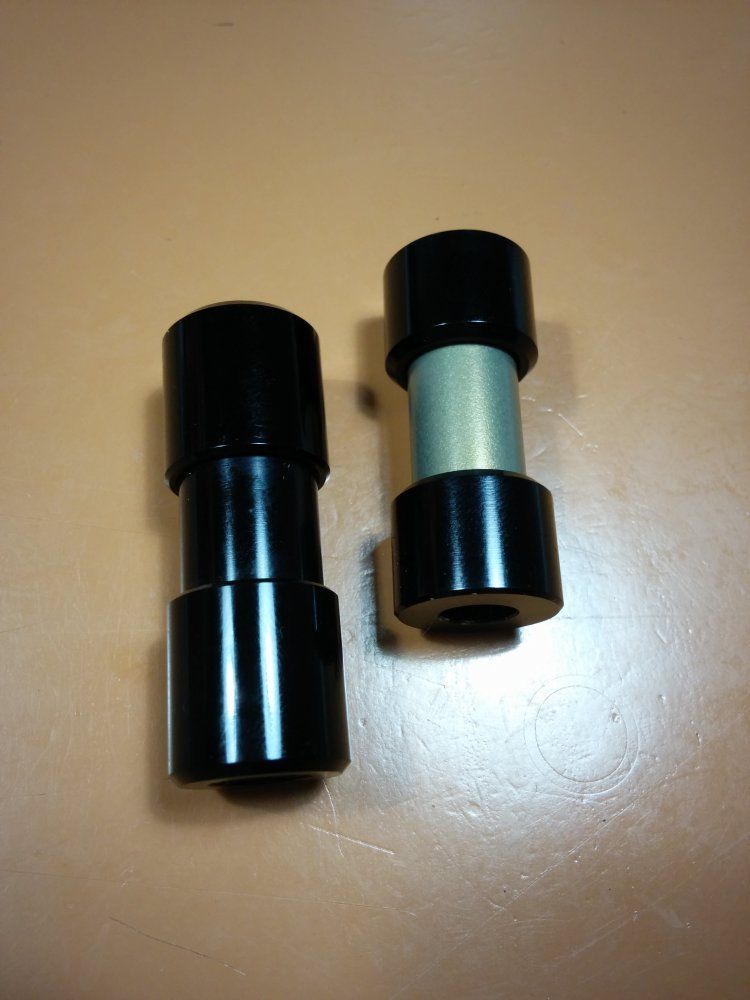

Ich melde mal Interesse an. Was soll alles zu deinem Komplettset zählen? Nur die Achse oder auch die Buchsen?
Wie kommts denn dazu wenn ich fragen darf? Hast du doppelt gekauft oder schmeißt du den Dämpfer schon wieder raus, und wenn ja, aus welchem Grund?
Will mir jetzt noch ein (richtiges) Enduro aufbauen und dann kommt der Monarch plus dort rein (Tyee). Hat mir aber grundsätzlich gut getaugt im Remedy,der steht etwas höher im Federweg, vor allem bei viel Gerumpel...hab es aber nur kurz probiert. Dabei wären die Achsen für oben und unten (je drei teilig) und verschiedene Gleitlager, plus optional ein Inbus zum einbau bzw wenn der Dämpfer wieder raus muss. oben geht die achse direkt durch das Dämpferauge. Zum befestigen nimmt man die Original schrauben, sie achse hat das passende Gewinde. Puuh...habe gut 80 dafür gezahlt.... Sind fast neu! Stelle sie bei mir in den bike markt....bist vorgemerkt!2015-03-11 21.03.31.jpg

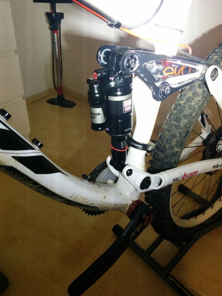

PIKE mit 160 mm und MonarchPlus ohne Offsetbuchsen funktioniert astrein. ich hab lediglich einen Spacer unterm Vorbau entfernt.
Gemerkt habe ich von Geometrieänderungen nix.
