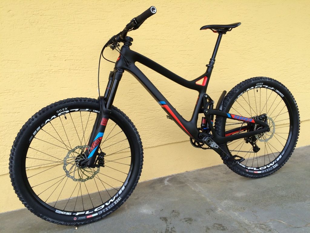

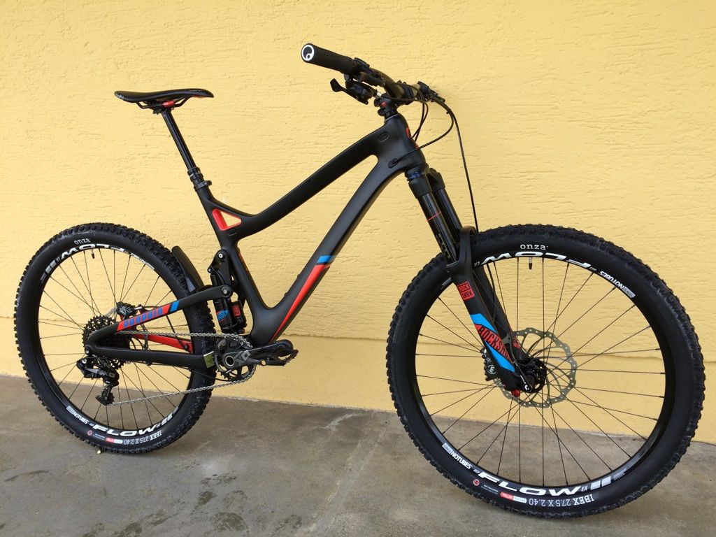

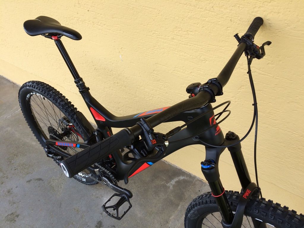

Tyee CF - Rahmengröße: L - 13,0 kg (gewogen mit Kofferwaage)
Umbauten (durchgeführt):
Sattel: PRO Turnix Carbon 142mm
Sattelklemme: Sixpack Skywalker
Griffe: Ergon GA2
Vorbau: Syntace Superforce 45mm mit Syntace Litecap
Bremse: Magura Shiftmix (links - rechts montiert), Magura MT8 Decals, gelbe Ringe entfernt
Reverb: Hebel rechts upsided down links montiert
Schrauben Getränkehalter: durch Gummistopfen ersetzt
Pedale: Sixpack Skywalker mit Alupins
Umbauten (offen):
Laufräder: ACE Offset Carbon 33/26 mm
Bremsscheiben: Magura Storm SL 203/180 mm
Kettenblatt: Garbaruk oval 30Z oder SRAM X-Sync 28Z
Achse: Maxle Stealth
Garmin Halter: K-Edge Gravity Cap

Sauber Markus! Jetzt hast auch wieder was zum treten - und sooo geiiil! :daumen:
Sehr geil! Meins ist noch im Karton...
Allerdings hoffe ich dass meins nicht 13.0kg wiegt sondern die angegebene 12.4kg.
Und das der Reverb Hebel links oben montiert wird und nicht links unten ist echt schade... bricht leichter ab und wer hat den Daumen schon oben an der Hand?

13 kg in Gr. L mit Pedalen. Ohne dann entsprechend 12,6 kg. Der Katalogwert von 12,4 kg ist also realistisch (Gr. M, ohne Pedale).

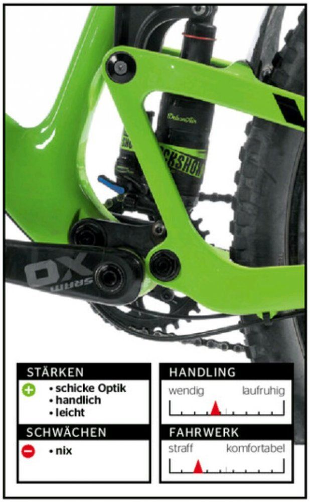

Mich wundert nur dass das Fahrwerk immer noch als eher straff bezeichnet wird, im alten Test vor 2 Jahren mit dem normalen Monarch Plus kam dasselbe dabei raus, mit dem Debonair fährt es sich aber deutlich fluffiger und komfortabler.
...was wir erwartet haben, wurde damit bestätigt:
Viel gab es am Tyee nicht zu verbessern - beim CF wurde geändert was zu ändern war.
Und deshalb: PASST! :bier:
"Schwächen: Nix" ist mal eine eindeutige Ansage.
Gratulation!
Ich scheine dann ein ganz komischer Typ zu sein. Ich fahre mein 2014er Tyee mit 20% Sag am Dämpfer, weils mir sonst zu plüschig war...
Fahre mittlerweile den Debonair auch mit 20-25% SAG, mit dem DA. Gefällt mir besser.
Die Einschätzung aus dem Test wundert mich auch, denke die haben die Skala einfach vom letzten Test übernommen.
Naja wenn man ganz kritisch ist gäbe es schon noch die ein oder andere "Schwäche" - Einschränkung bei der Dämpferwahl, Reifenfreiheit,...
Von den Fahreigenschaften würde ich jetzt (ohne das CF gefahren zu sein) aber mal voll zustimmen :daumen:
