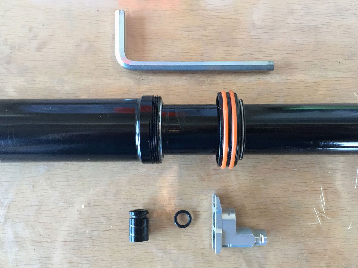

Wie isn das unten fest, das silberne Teil? Übers Ventil nur draufgedreht?
EDIT: Hmm draufgedreht geht ja auch nicht, wegen dem roten Teil. Das muss irgendwie von oben draufgeschoben werden, die silberne Einheit. Ist sicher total easy.
Der Sprengring darunter hält doch sicher die komplette "Kartusche" im Rohr, schätze ich mal? Hatte da eben nur ne kurzen Blick drauf geworfen.

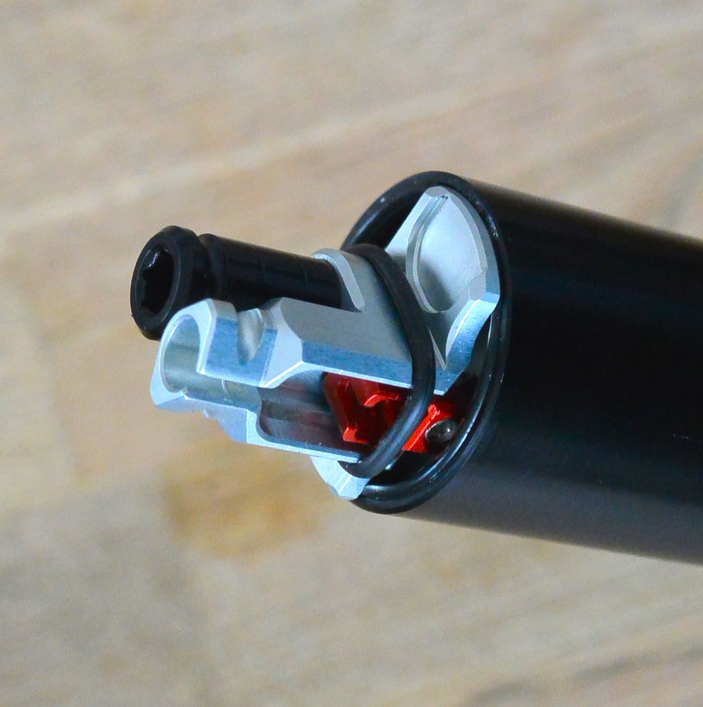

Hab grade mal geschaut:
Die silberne Einheit ist nur mit nem kleinen Oring ums Ventil gesichert. Den muss man mit ner feinen Nadel vorsichtig raushebeln, dann kann man das Teil abziehen und das Ventil liegt frei. :daumen:
Beim Anschließen waren 210psi ca. drauf. Schwer zu sagen, wieviel drin waren..geht ja gut was verloren immer beim Anschließen. Ich hab mal 297 drauf gemacht. Gleich mal wieder einbauen und schauen. Hatte noch nen Kaffee warm, den musste ich ersma zuende trinken. :D
