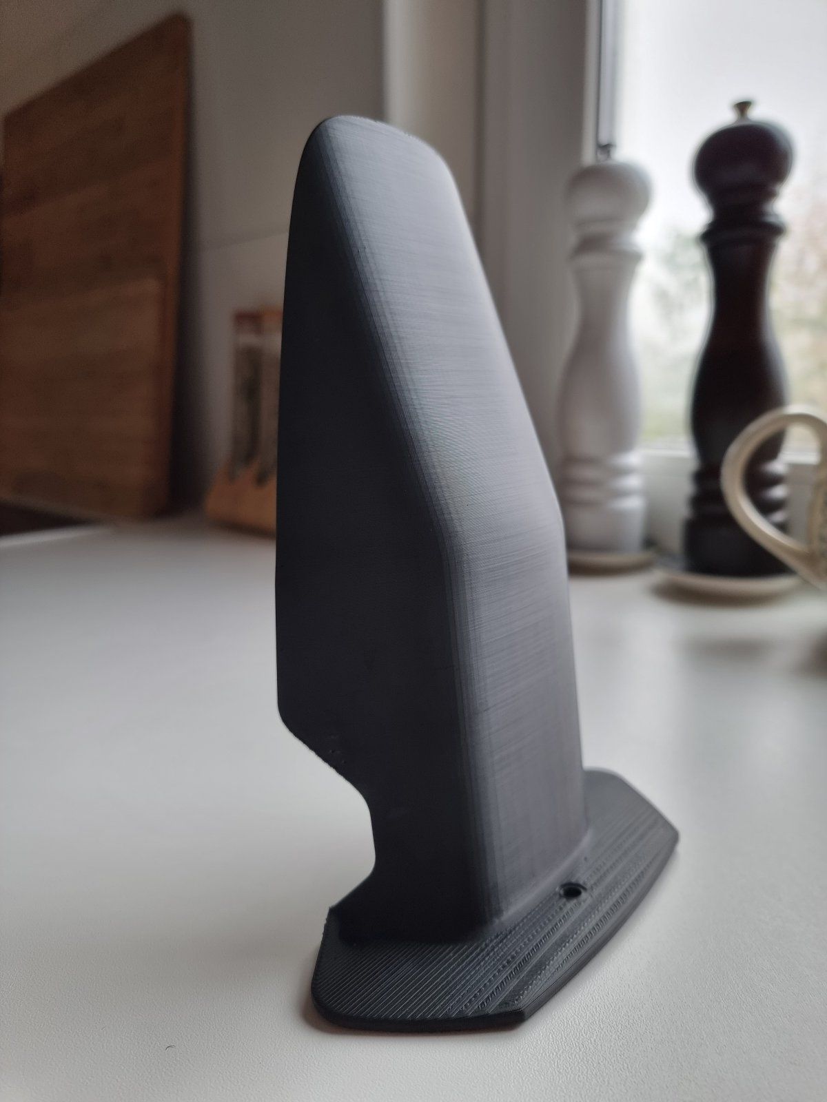

Habe mal ein Schuthblech für die Öhlins DH38 aus PETG (Verbatin) gedruckt. Muss noch ein klein bißchen korrigiert werden aber insgesamt paßt es und hält auch.
Nachdem ich die Tage mal wieder kaum durch die Brille gesehen hab, hab ich mich mal davon inspirieren lassen 😅
Das gleiche, aber für ne DVO Saphire 34, aus Fillamentum ASA.

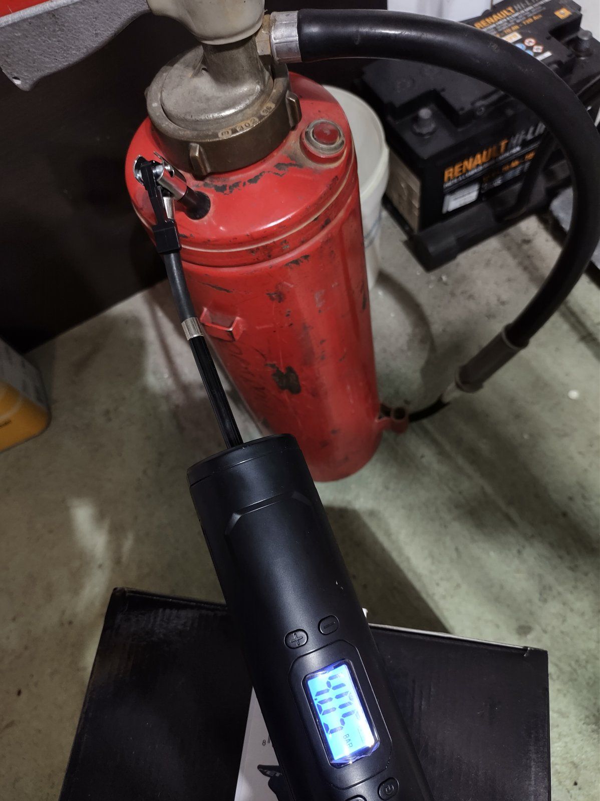

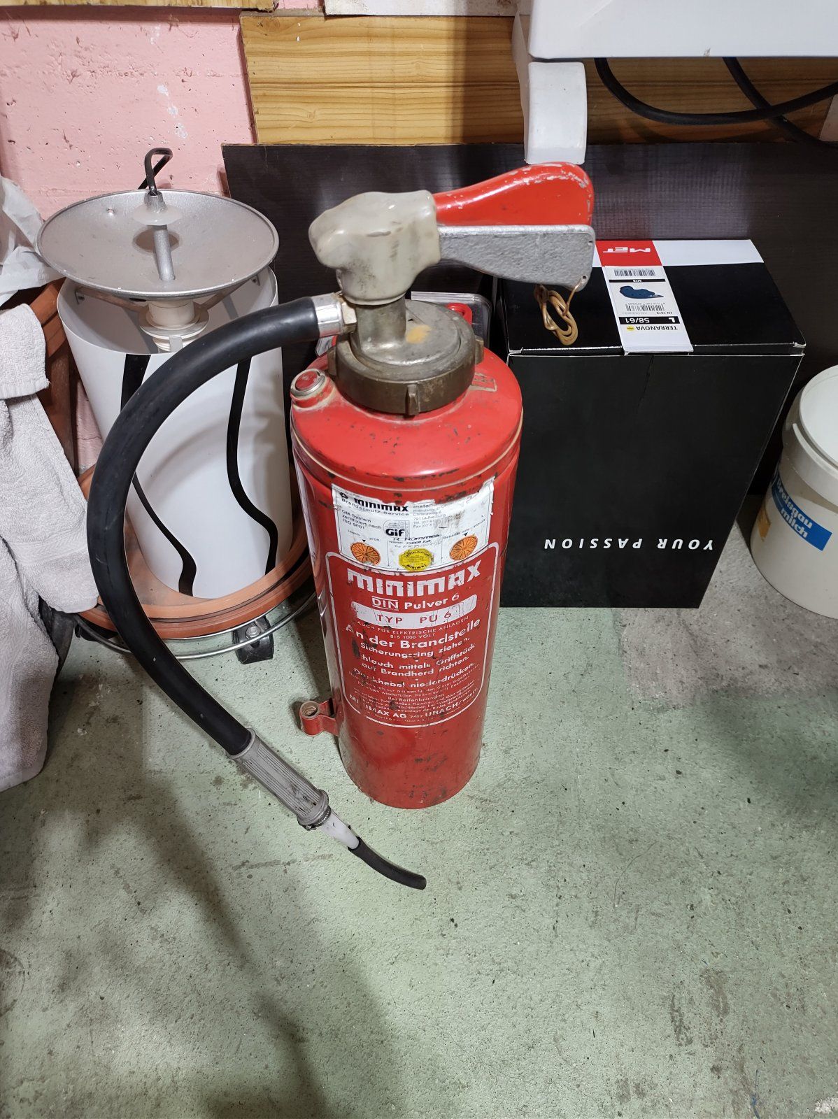

Man nehme einen alten Feuerlöscher, einen Bohrer, Säge, Autoventil, Düse einer Silikonspritze und ein Stück 6er Benzinschlauch...
Der Feuerlöscher sollte schon mal verwendet worden sein, damit die Druckkartusche leer ist.
Man öffne ihn, säubern falls noch was drin ist, loch rein Bohren, Ventil einziehen, und Düse bearbeiten damit es passend für ein Sclaverand Ventil ohne Einsatz ist.
Hab den "Feuerlöscher" mit ner billigen Akku-Pumpe auf ca. 4 Bar aufgepumpt... (es geht sicher noch mehr, so aber getestet)
Schlauch aufs Ventil stecken, und Vollgas 8-)
Geil!
Ich würde den aber noch richtig abdrücken.
Wasser rein bis komplett voll und dann entweder mit Druckluft oder besser mit Wasser hoch auf 1.5 fachen Betriebsdruck.
Geil!
Der Löscher ist von 1966.
Es steht unten 25AT drauf, ich gehe also von 25 Atü aus, was ca 25 Bar sind, und mit so viel wird er nie mehr gefüllt 😉

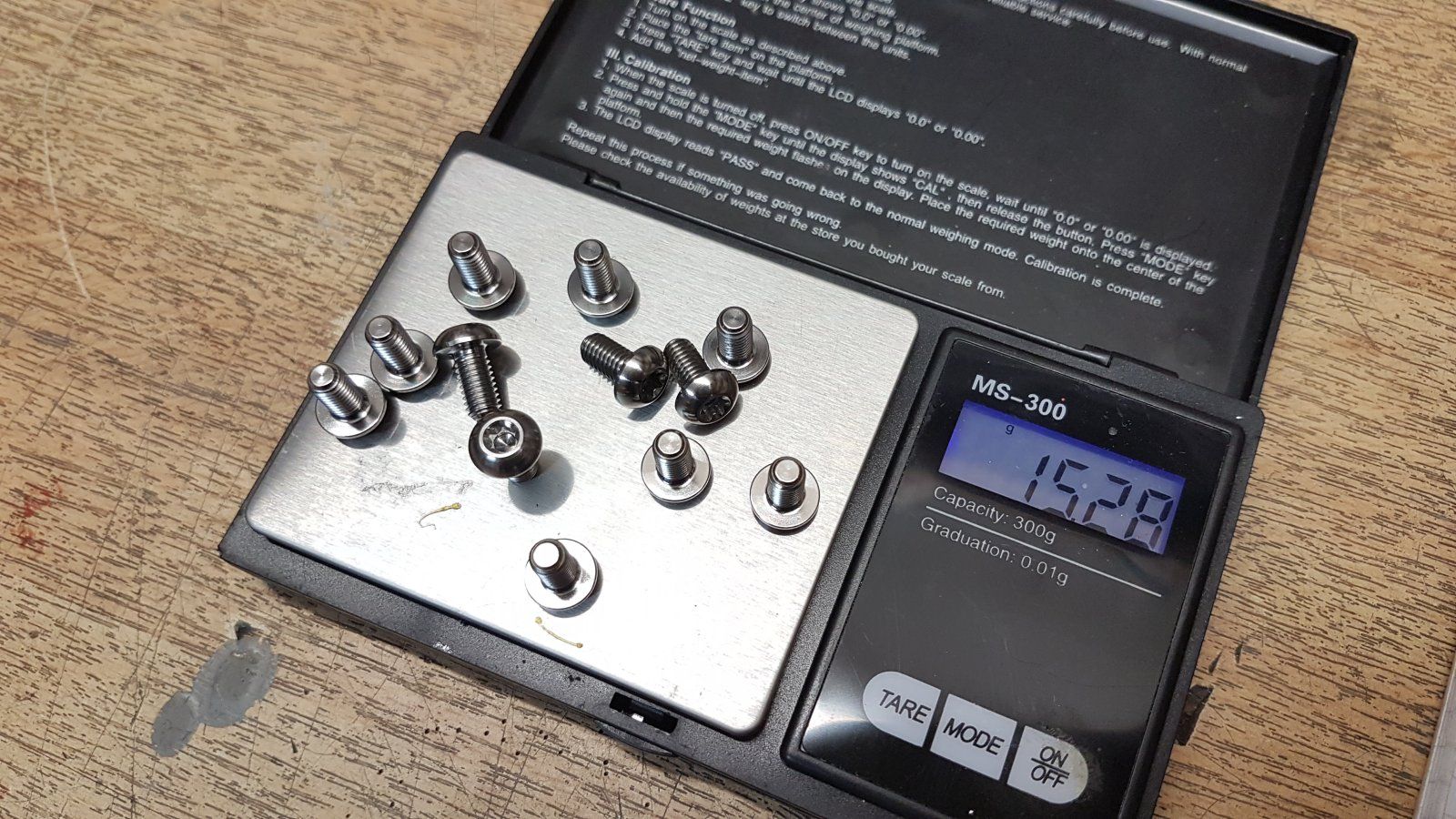

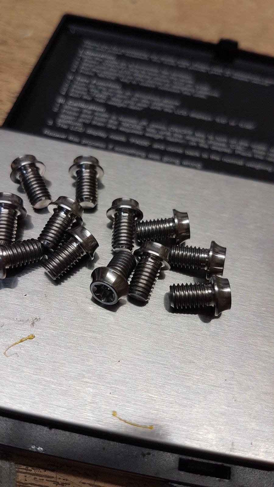

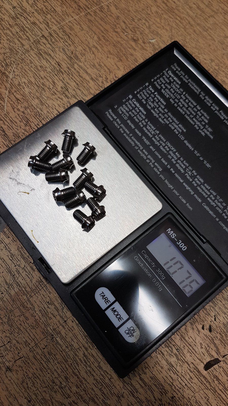

Heute mal Bremsscheiben Schrauben Tuning.
Aussendurchmesser von Kopf der Schraube wurde vom Druchmesser 10 mm auf 8 mm abgedreht und mit deinen 3 mm Radius versehen.
Gewindelänge vom 10 mm auf 8 mm gekürzt.
Anhang anzeigen 1595790Anhang anzeigen 1595794Anhang anzeigen 1595793

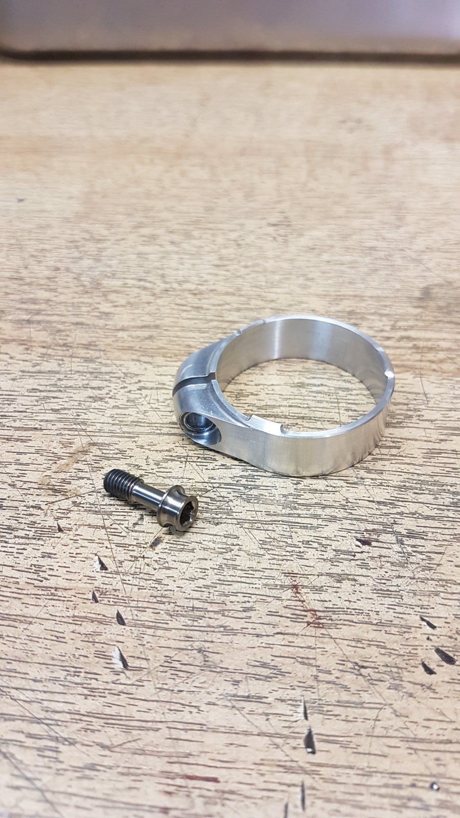

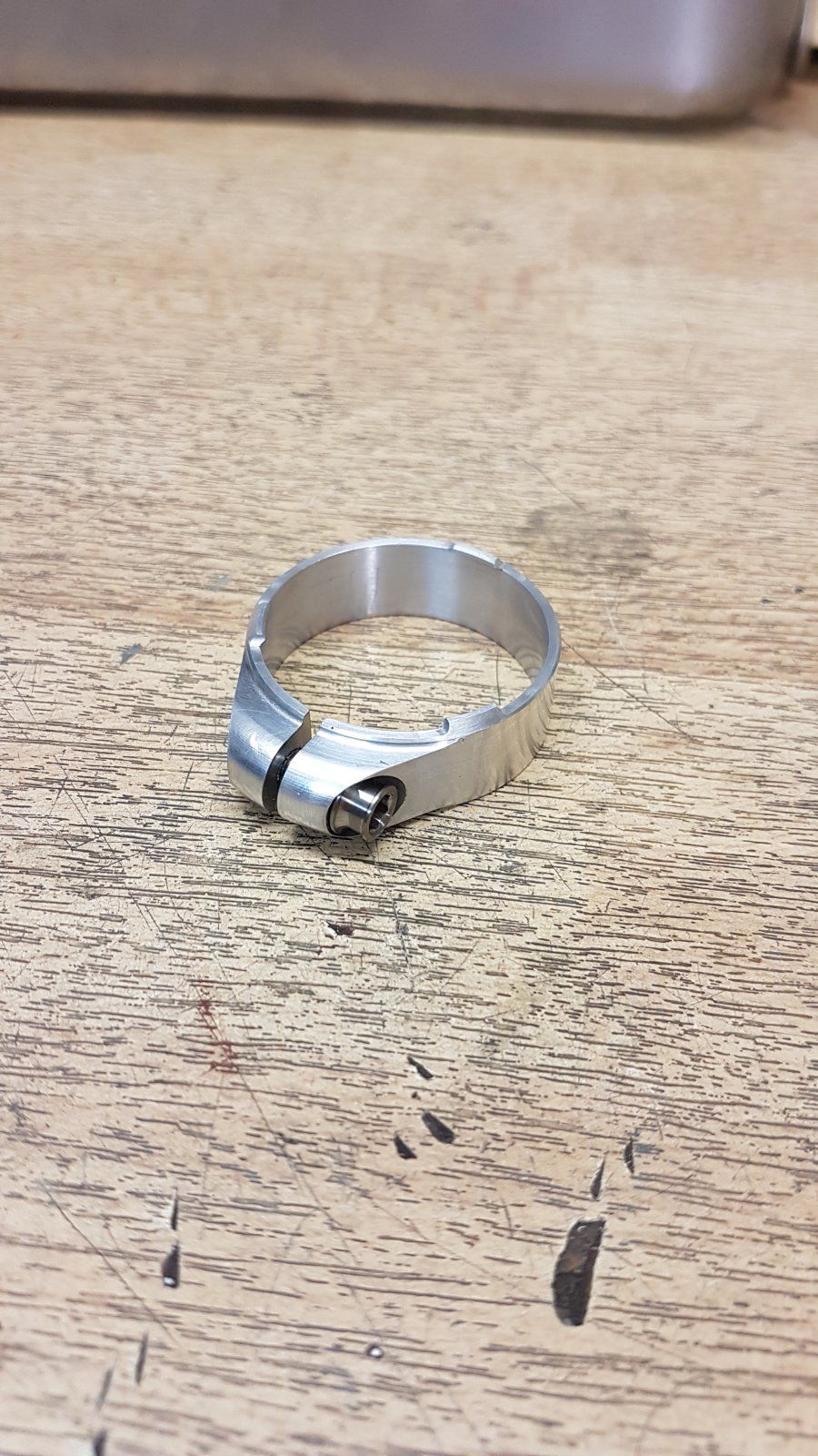

Und noch eine Schraube für die Sattelklemme getunt.
Anhang anzeigen 1595792Anhang anzeigen 1595791
Die Bremsscheibenschrauben sehen ja mal richtig gut aus. Nimmst du Aufträge entgegen?😁
Danke
Wieso nicht :)
Aber wenn du extra die Titan Schrauben dafür kaufen musst( im günstigsten Fall 28,80€ 12 Stück plus Versand) , lohnt sich das eigentlich nicht, da kannst du auch gleich die original von extralite kaufen.
Aber wenn du schon welche hast, kann man sich drüber unterhalten.

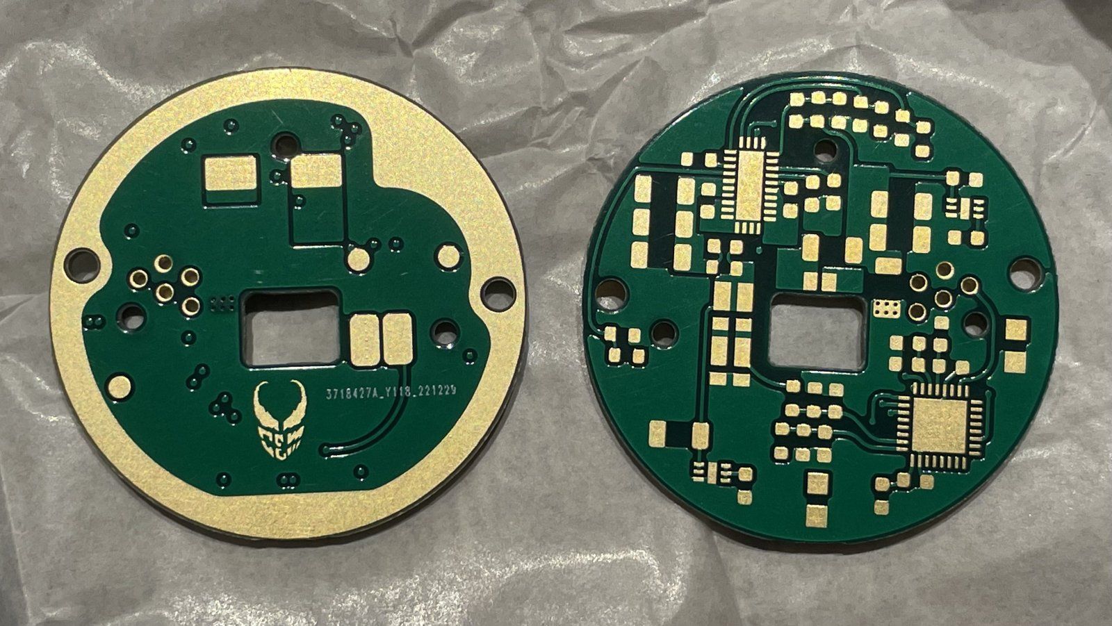

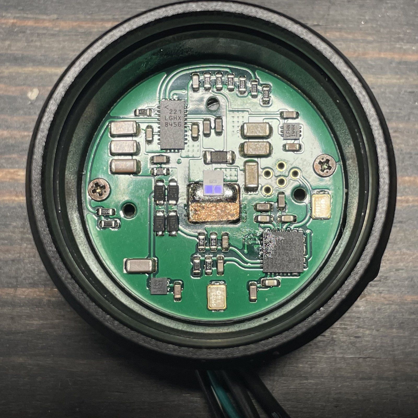

Weiteres Update zum Lupine Nano Umbau: Der nachtraegliche Kupfer-Einlass hat gut funktioniert.
Ich musste die LED etwas veraendern, da sie sonst selbst im reinen Abblendlicht-Modus blenden wuerde. Fernlicht faellt damit weg. Dafuer braucht man leider zwei separate LEDs (damit Phosphor von Abblendlicht- und Fernlicht-LEDs getrennt). Nach der Aenderung ist der Abblendlicht-Modus blendfrei und kann schoen weit ausgerichtet werden.
Mittlerweile sind auch die letzten Bauteile angekommen und die Platine ist verloetet und programmiert.
Einen kurzen Test hat das gute Stueck auch schon bestanden. Mal schauen wieviel Licht sich aus der Platine herauskitzeln laesst. :D
Update: Der LED tun die Aenderungen nicht so gut. Waehrend letzter Software Optimierungen sind mir zwei LEDs in Folge ausgefallen :crash:. Das Gehaeuse des Lupine Nano wurde dabei recht warm, von daher hat die Waermeuebertragung gut funktioniert. Dann werden es wohl die auch vom Hersteller verwendeten Osrams... und dazu eine neue passende Platine.

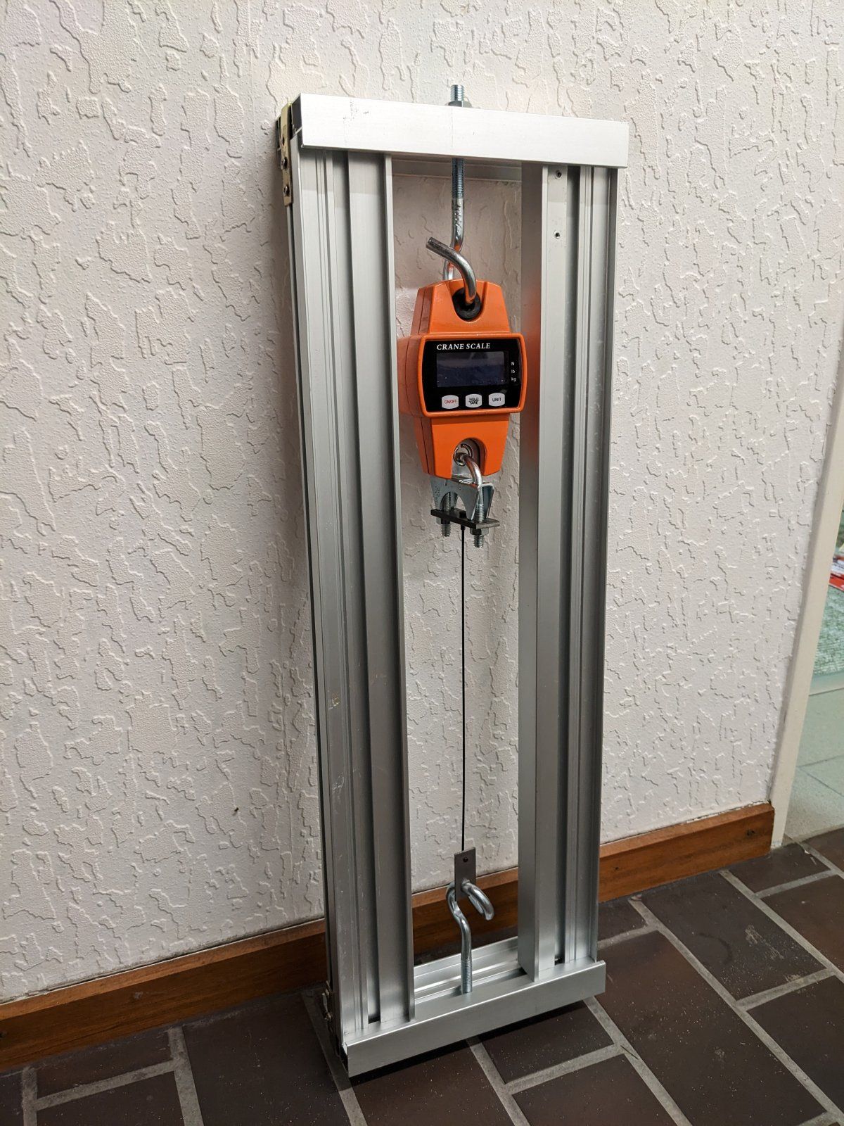

Ich bin gerade tief im Thema Laufradbau versunken und musste dann feststellen, dass man Speichentensiometer selber kalibrieren sollte. Durch die Hilfe div. Postings und Bilder hier im Forum, konnte ich mir dann eine Kalibrierungsvorrichtung bauen. Unbekannterweise danke an alle, die Infos und Bilder gepostet haben. Hat mir sehr beim Bau geholfen 🙂
Schaut gut aus.
Hast Du mal eine Teileliste?
Die Profile hab ich vor ein paar Jahren mal von einer Kollegin bekommen. Waren von irgendeinem Möbelstück oder sowas. Sie lagen dann nur rum bei mir aber ich wusste, irgendwann kann ich die gebrauchen 😄
Für den Rahmen kann man sehr gut Standard Aluprofile mit entsprechenden Verbindern nehmen. Bei meinen Profilen passten leider keine Eckverbinder rein, darum musste ich außen ziemlich dilettantisch einfach Winkel anschrauben.
Ansonsten:
  • Kranwaage/Hängewaage von eBay
  • zwei Schaukelhaken (der oben an der Waage musste etwas aufgebogen werden)
  • Muttern und U-Scheiben um die Haken spannen zu können
  • Schamles Stahlblech um Nippel und Speichenkopf einhängen zu können
  • Rundstahlbügel für den unteren Hänger an der Waage
Oben Unten
