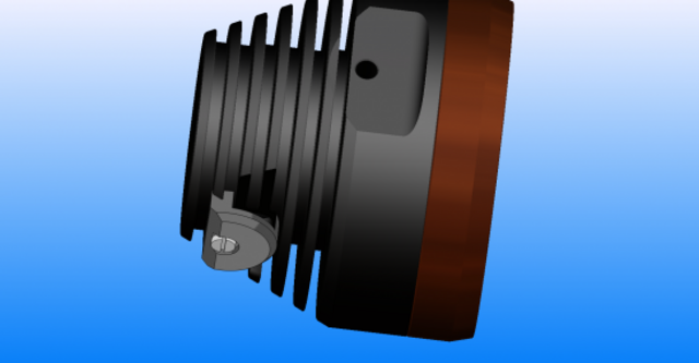

So habe ja angekündigt einen Thread zu starten wenn die Planungsphase abgeschlossen ist.
Technische Daten:
3x XM-L2 T6 3C auf Kupferplatine an 3A
Ledil 21.6mm LXM optiken in 14° und 20°
KSQ: b3 flex
an 4s LiIon/LiPo
Gemessene Lumen
2700 nach 60s bei 30W
Gewicht 140g inkls. Halter
Abmessungen 54mm Durchmesser 46mm Lang
Lupine Betty Frontdeckel
Lupine Betty R Stangenhalter
Externer Taster und eine LED im deckel zur akku kontrolle.
Hab es so gestaltet das von vorne weder Kabel, Schrauben noch Wärmeleitpaste sichtbar sind.
Werde demnächst den Prototyp anfertigen.

Wie "dick" machst du die Kühlrippen?
Ich hab mich persönlich schon länger gefragt: Müssten die Kühlrippen nicht eigentlich um 90° versetzt als in Fahrtrichtung verlaufen, damit die Kühlung optimal funktioniert? Ich lass mich gerne eines besseren belehren .... aber rein von der Funktionalität her machte das irgendwie mehr Sinn für mich.
Ich verstehe es natürlich aus Sicht der Produktionskosten, weil das Drehen des Gehäuses natürlich so einfacher ist, oder?

Die Rippen sind 1.7mm stark der Freiraum dazwischen ist 2mm
und entlang der fahrtrichtung ähm ja wird unmöglich für mich zum herstellen.
