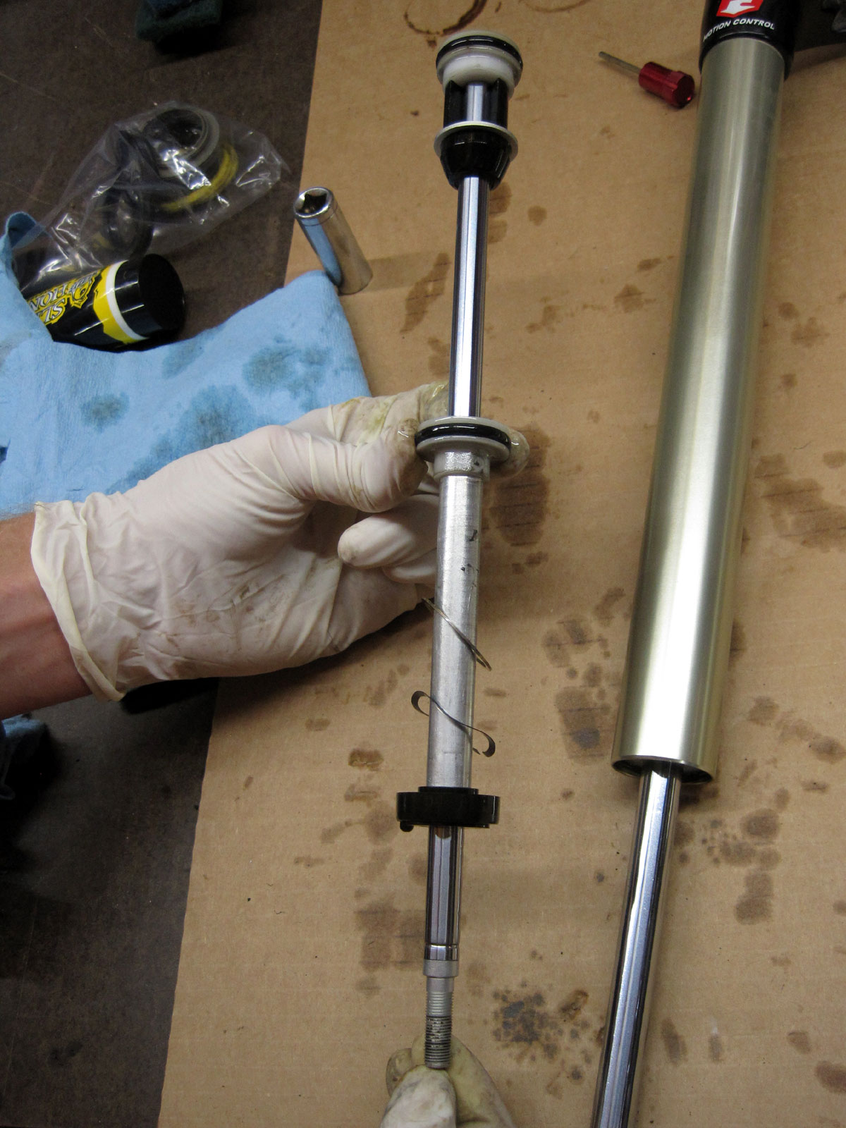

Und zuletzt habe ich noch eine rein technische Frage: An der Federeinheit befinden sich ja laut Anleitung ein "Aluminium Support Washer und ein Wavy Washer". Hier auf dem Bild kann man die ganz gut erkennen (auch wenns keine Reba ist)
Was haben die Dinger denn für eine Funktion? Durch den großen Innendurchmesser liegen die ja nicht am Kolben an... Falls da jemand ne Antwort weiß, würde ich mich sehr freuen :daumen: Schon mal danke für eure Hilfe.

der support und wavy washer sind dazu da, dass sich die baseplate im standrohr gegen den wellenring und dieser sich gehen den support washer und dieser sich gegen das standrohr abstützen kann. die baseplate ist zu weich für die schmale kante, die im standrohr drin ist. die wellenscheibe würde ins rohr kippen. daher die konstruktion
Diese 2 Scheiben liegen auf einer kleinen Kante im Federbein auf (dort wo du die Federeinheit reinschiebst) und drücken den schwarzen Bodendeckel von hinten gegen den Sicherungs-Sprengring! Hatte ich damals mal vergessen und das macht lustige Geräusche, da sich dann der Deckel minimal hoch und runter bewegt bei Ein-/Ausfedern.
