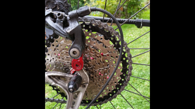

Von Technikverweigerern und Ewiggestrigen, oder wieso fährt man sonst auf 26er ab?
Ey, diese modernen Geometrien und diese Riesenräder sind voll kagge, ich schewöre!
Ich hab mir da mal eben schnell was mit solchen Riesenrädern, 1xScheiß, 65° Lenkwinkel und aufgeräumten Cockpit aufgebaut, fährt sich im Gelände voll kagge! Ich hab da von dem Batavus Winner echt viel mehr erwartet! :mad:

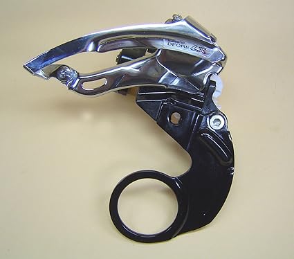

Oder kann man e-Type Umwerfer mit dem Shimanohalteblech nutzen, solange man Platz am Tretlager hat?

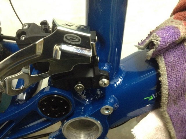

Nein, dafür muss auch ein Gewinde am Sattelrohr vorhanden sein, welches den Umwerfer samt Halteblech am Verdrehen hindert. Hier sieht man das gut: http://www.g-junkies.de/hinweis_et.html
Wobei ich mich aktuell frage, ob diese Kombi nur dann funktioniert, wenn man am Tretlager ne ISCG-05-Aufnahme hat, so daß man das Halteblech mit wenigstens einer Schraube am Rahmen befestigen kann.
Die drei ISCG-05-Gewinde haben nichts mit den e-Type Umwerfern zu tun.
könnte mit einem Schlumpf-Getriebe aus einer 1x12-Schaltung gut noch was rausholen ohne sich sein aufgeräumtes Cockpit zu versauen
Dascha man ein interessantes Teil
Wenn ich mal Bedarf habe und nicht weiter weiß, werde ich mir erlauben Dich um Rat zu fragen.
Nein, dafür muss auch ein Gewinde am Sattelrohr vorhanden sein, welches den Umwerfer gegen Verdrehen hindert. Hier sieht man das gut: http://www.g-junkies.de/hinweis_et.html
Die verlinkte Seite kenne ich. Genau die macht mich stutzig. Schau mal die schwarze Montageplatte an (rechte Bildhälfte). Die kommt ja ans Tretlager (durch Weglassen von Spacern). So wie die geformt ist und am Tretlager sitzt, siehts für mich aus, daß die einzige Befestigungsmöglichkeit der Platte eine Verschraubung an der ISCG-Aufnahme durch den Schlitz der Platte ist. Ich kann mir am Rahmen sonst keine Stelle vorstellen, wo ne Aufnahme für die Platte sein soll. Die Rahmenrohre müßten dann ja so breit wie das Tretlager sein.
Der Umwerfer selbst wird ja an der Montageplatte verschraubt und nicht am Rahmen.
Diese Aussparung ist nur zum Gewicht sparen da, manche Montageplatten haben dieses Loch gar nicht:
Meistens wird die Montageplatte mit der hier oben sichtbaren Schraube befestigt, entweder mit einer Schelle mit Zapfen (siehe im zweiten Link unten) oder an einem am Rahmen angeschweißten Gewindedom:

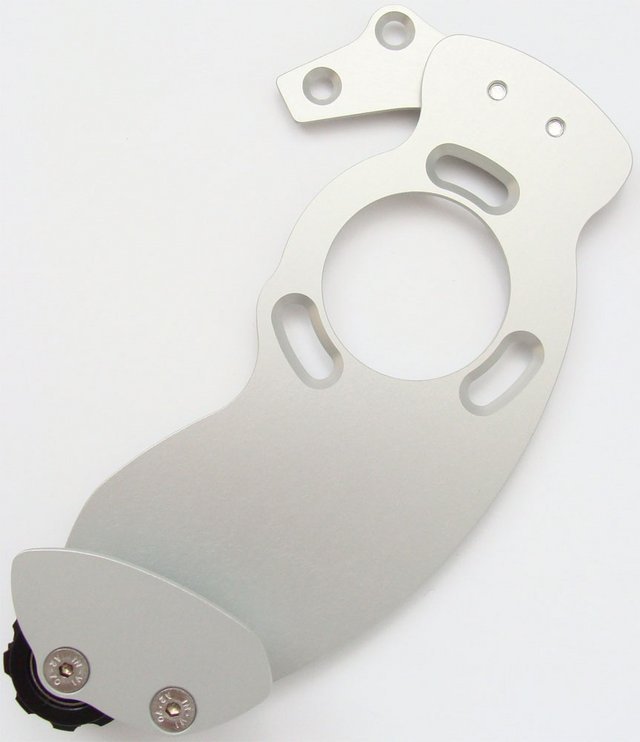

Wenn ich dann an Deinem ersten Link die Montageplatte für die Dreist-Kettenführung sehe (die ja an die ISCG Gewinde angescharubt wird und an die man wiederum den Umwerfer anschrauben kann), dann geh ich doch zum nächsten SChlosser und laß mir gleich ne Dreist-Platte anfertigen (wenn ich die Kettenführung nicht brauche). Sollte nicht so teuer sein.
Vielleicht klappts ja auch mit soner "lochlosen" Platte (wie Dein 1. Foto, und man bohrt sich selber ein zur ISCG-Aufnahme passendes Loch rein. Geeignete Schraube dazu und fertig.
Da frag ich mich schon, warum Shimano diese Befestigungsmethode nicht anbietet für seine 2x12. Damit könnte man ja alle "nicht-umwerfergeeigneten" Rahmen, die aber oft ja ne ISCG Aufnahme haben simpel umrüsten.
Die ISCG-Aufnahme zum Anschrauben des Umwerfers macht dann aber nur an Hardtails Sinn, an einem Fully ist es oft besser den Umwerfer am sich drehenden Hinterbau zu befestigen.
Keine Ahnung. So sieht die Platte von Dreist aus.
Sieht nach Alu aus, die Kettenführung unten kann also leicht abgesägt werden.
