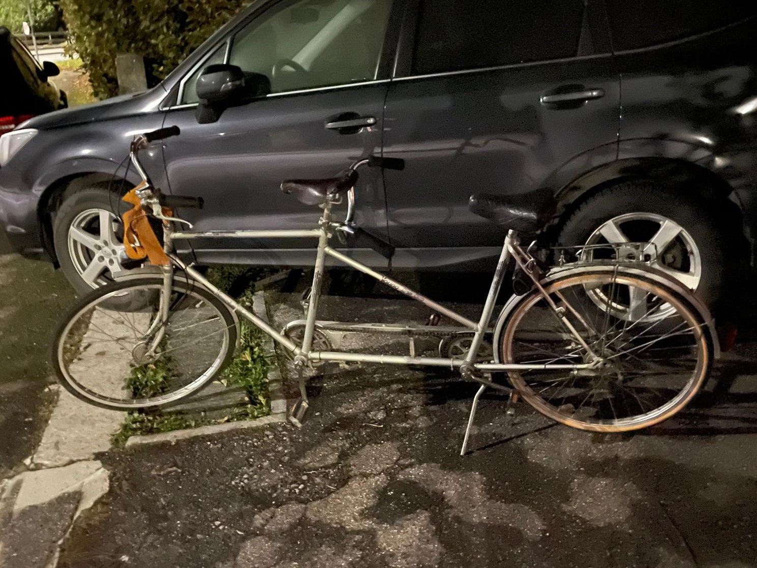

Also um vielleicht noch einiges besser betrachten zu können habe ich heute noch ein paar bessere Bilder von dem Schmuckstück gemacht.
Hier mal in seiner vollen Pracht 🥳
Damit man noch einen Eindruck von den Proportionen bekommt, noch eins von der Seite
Also bezüglich Gabel, muss auf jeden Fall eine Starrgabel rein. So ne Springer-Gabel geht irgendwie garnet. Das Steurerrohr müsste wirklich 1 Zoll sein, habe es aber noch nicht auseinander gebaut und gemessen. Eigentlich möchte ich keine neue Gabel verbauen. Wobei sie schon stabil sein sollte. Nicht sie beim ersten Einsatz der geplanten Scheibenbremse schon das zeitlich segnet, und mit ihr die beiden Testfahrer,.......... Aber zur Bremse später mehr.

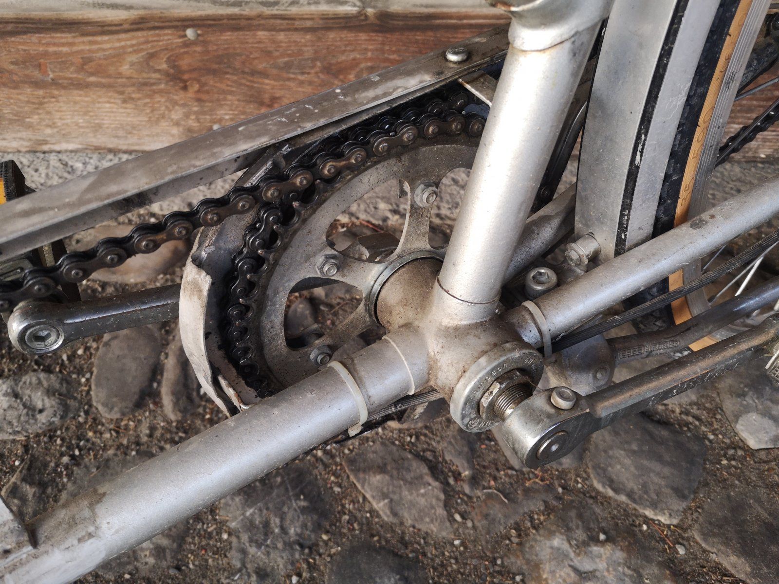

Bezüglich Kurbel möchte ich eigentlich die bestehenden erhalten. Das vordere Tretlager hat etwas Spiel mal sehen ob sich das wieder beheben lässt. Es sind keine Exzenter-Tretlager verbaut. Es hat einen Kettenspanner zwischen Captain und Stalker,......
Zwischen den Kettenstreben sind etwa 55 mm Platz, das wird auf jeden Fall noch ne grössere Geschichte um da einen dicken Reifen rein zu bekommen. Zwischen den Ausfallenden hab ich irgendwas zwischen 110 und 120 mm gemessen. Keine Ahnung was das für ein Mass sein soll das muss ich nochmal ohne Hinterrad messen.
Ich hab mir überlegt insgesammt noch 3 Rohre im Rahmen einzulöten, um mehr Steifigkeit zu bekommen. Verbaut ist ein Rohrsatz mit 25mm Durchmesser. Sowas dünnes hab ich gar nicht an Lager 🤣. Naja wird ja nicht so schlimm sein, wenn die Verstärkungsrohre 3mm dicker sind als die Hauptrohre, oder?
auch das würde ich mir gut überlegen. kannst es ja für den anfang mal probieren. bei den einschlägigen seiten gibt es auch ersatzlager mit/ohne lagerschalen, sowie kurbeln. is aber alles unterste qualitätsschublade. die gehäuse sollten ziemlich genau 68 mm breite und 40 mm innendurchmesser haben, da kannste also ein bsa-gehäuse mit gewinde einpressen. ich hätte sogar noch eines liegen. aber das kannste dir auch für V1.2 aufheben.

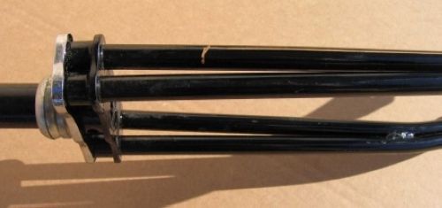

Also bezüglich Gabel möchte ich eigentlich ungern was neues verbauen. Irgendwie passt das nicht zum meinem imaginären Gesamtbild. Evtl. wäre ja sowas hier stabil genug??? Die Frag ist, reicht das für den dicken Reifen? Was meint ihr?
https://classic-cycle.de/lenker-gabel/gabel-zubehoer/andere/1991/doppelrohr-gabel?c=223
Um zu verhindern das die Bremse das Rad unten aus der Gabel zieht könnte man es ja so lösen wir an der aktuellen Gabel. Da sind so Beilagscheiben auf der Vollachse mit einem Haken, welche dann in ein Loch in der Gabel eingehängt werden. Dann kann die Achse nicht nach unten weg. Ich mal bei Gelegenheit ein Bild davon. Das wäre ja dann evtl. auch eine Lösung für dich @null-2wo.

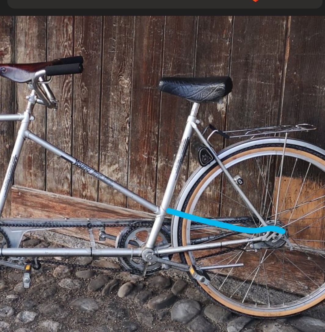

Ich möchte eigentlich die Optik des Dameneinstiegs möglichst erhalten, vieleicht ist es eine Option das hintere Oberrohr mit zwei Bögen auf die kettenstreben zu verlängern und so die Kraft weiter zu leiten......
Vielleicht in etwas so,.....

Vielleicht nochwas zur Gabel:
27.5 Zoll enspricht ja 584mm + 70mm Reifen = 654mm / 2 = 327mm
dann wären noch 30mm übrig. Das Innenmass ist mit 360mm von Achse zu Gabelbrücke angegeben. Und die Breite mit 53mm. Nach oben wäre also rein rechnerisch genug Platz nur von der Breite her ist es schon sehr knapp,......
Die Rechnung müsste leider 584/2 +70 lauten, der Reifen kommt ja auf beiden Seiten drauf. Das sind dann 362...
die gabel sieht mal etwas stabiler aus. das mit den reifen könnte hin hauen, ich kann mal nachmessen. Ich glaube, ich hatte 355 mm mit 27,5 x 2,3" auf i40. die u-scheiben hab ich als lebensversicherung auch verbaut, aber... die achse in der scheibe hat 0,5 mm spiel, die scheibe in der gabel auch - der 1 mm an der achse entspricht 3 mm seitlichem verzug auf reifenhöhe. bei mir schleift's dann schon. und es fühlt sich auch nicht sehr sicher an.

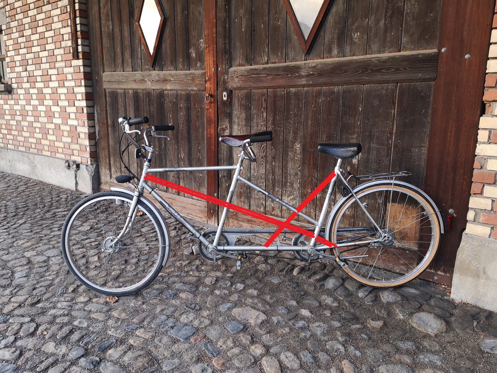

die versteifungen sollten sinnvollerweise von knotenpunkt zu knotenpunkt laufen. die wichtigste wäre mE sowas in der art:
die verdrehsteifigkeit des rahmens in sich erhöht man nur mit mehr rohren oder größwren durchmessern.
was auch funktionieren sollte: 2 parallel laufende, diagonale rohre links/rechts vom steuerrohr bis zur hinterachse an den rahmen braten (durchmesser ca. wie die kettenstreben) und zwar so, dass sie genau durch den anbindungspunkt hinteres OR/SR laufen.
damit sollte der rahmen auch seiten- und verdrehsteifer werden. wenn nicht, stege zwischen den beiden diagonalen einsetzen. wenig aufwand, viel effekt... und passt auch zur doppelrohrgabel :love:
