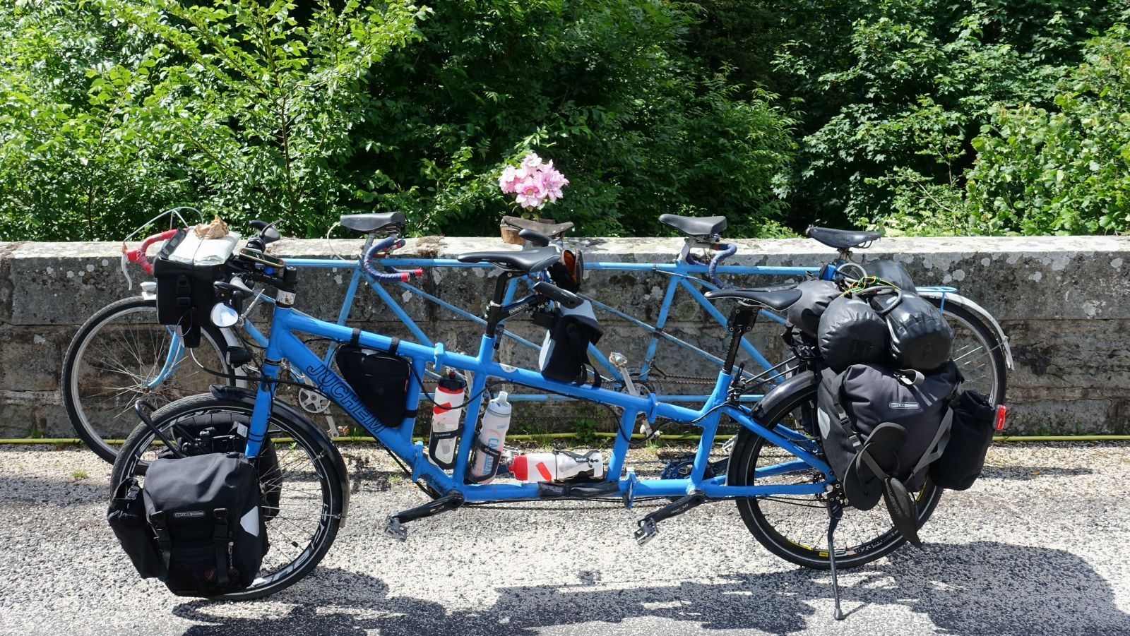

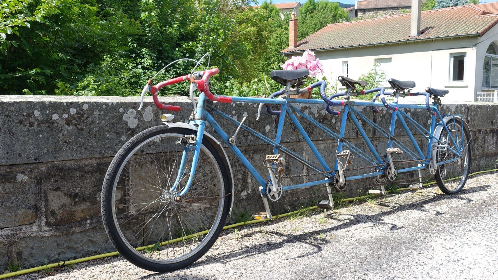

Ich finde du solltest gleich noch ein paar Plätze zusätzlich einbauen… oder nur als Anregung bzgl zusätzlicher Rohre.
Anhang anzeigen 1400093Anhang anzeigen 1400094
Kenne ich 😉
Sehr cool, wann seid ihr dort gewesen. War sicher ein toller Moment als ihr mit eurem modernen Rad den Urahn dort stehen sehen habt.
Am 10. Juni 2017, irgendwo zwischen Le Puy und Retournac. Den Ort weiß ich nicht mehr. Der Moment war schon toll. Wann bekommt man sowas schon zu sehen...ausser Zuhause in der Nachbarstadt 😂
