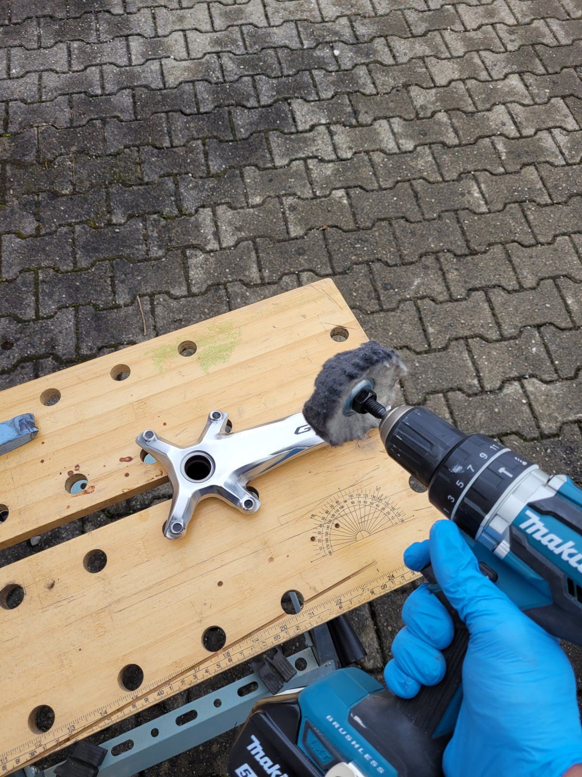

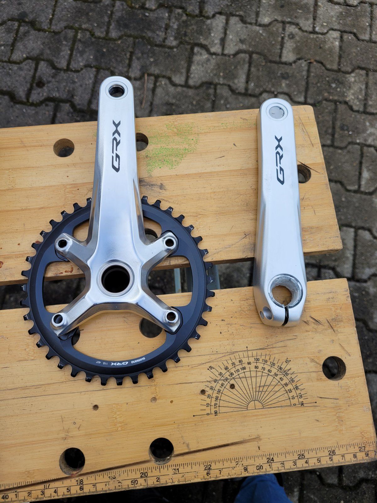

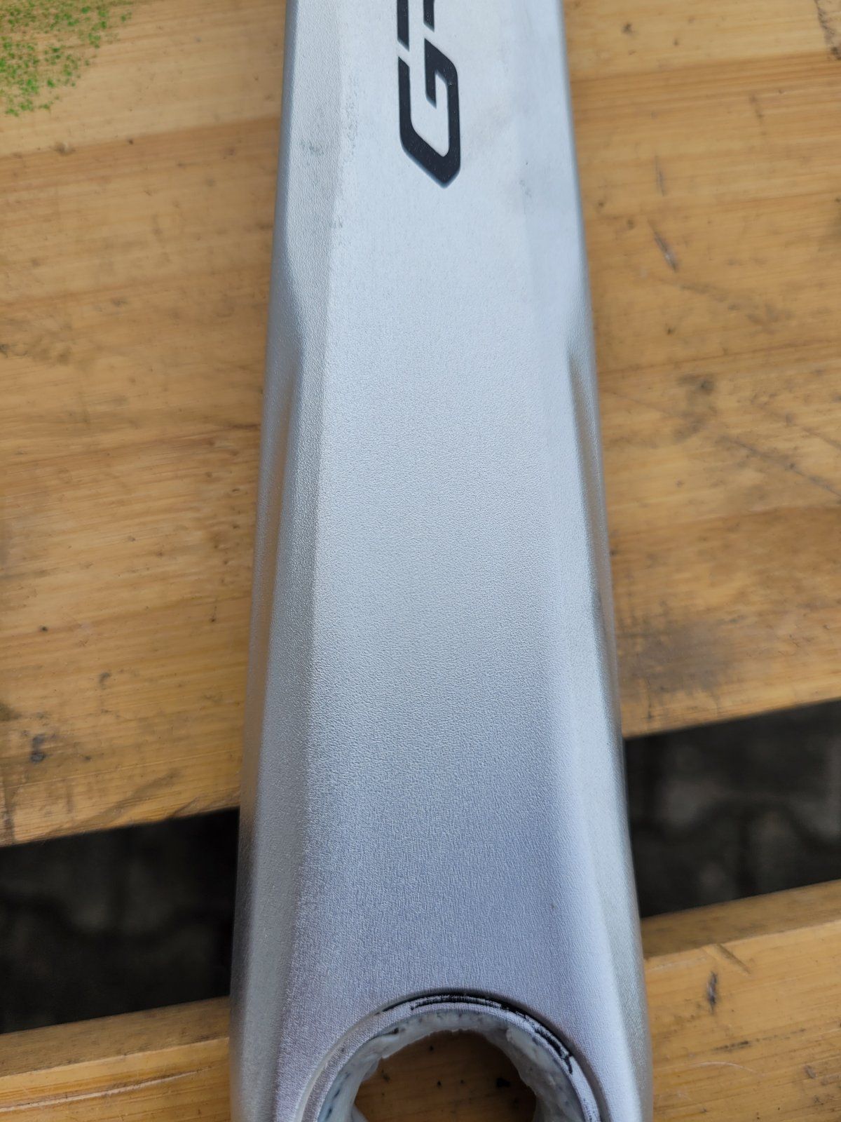

Hab mal bissl rumgeschleift und poliert mit den Zeug was Zuhause noch so rumlag. Erst bissi Schleifvlies, dann bissi feine Stahlwolle, dann bissi Polieren. War mir sicher noch irgendwo ne alte Pohrmaschine mit 230V und ordentlich Drehzahl zu haben, aber nix gefunden. Mit Akkuschrauber und Drehmel gings auch einigermaßen aber naja. Ergebnis ist ganz ok für den Versuch. Mal schauen ob ich noch Bock auf mehr Glanz hab. Passt aber ganz gut zu den anderen silbernen Parts, die sind ja auch nicht hochglanz.
Der eine Kurbelarm ist noch unbehandelt.
Noch unbehandelt

Die Erfahrung hab ich auch gemacht, aber es ist trotzdem eine sehr "befriedigende" Arbeit, weil du recht schnell ziemlich gute Ergebnisse erziehlen kannst und siehst.... :awesome: (Außer du kommst mit dem Werkstück mal wieder an das rotierende Bohrfutter und versaust dir alles....) 😡
Bin mal auf die Makita Bohrmaschine gespannt. Gabs als Warehouse-Deal beim Amazonen für nen fuffi.... Regelbare Drehzahl bis 4200/min und Feststellknopf klingen schonmal gut. Hatte ja mal kurz über nen Polierbock nachgedacht, aber für die wenigen male wo man das braucht....
Noch besser ist wenn du Kleinteile polierst, sie dir um die Ohren fliegen und du sie erstmal im Keller suchen darfst, nur um festzustellen, dass du nach der Flugeinlage nochmal auf 600er Körnung gehen darfst 🤬

...das Problem bei grösseren Flächen ist eher das gerade abziehen - wenn Du da erstmal "Wellen" reingeglättet hast war's das - dann eher so lassen, bevor man es "verschlimmbessert"
