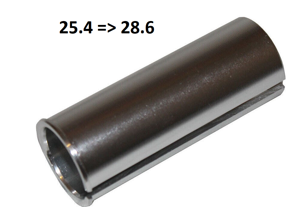

Dazu gibt es doch sog. Reduzierkonen, aber wie habt Ihr das oben beim Ahead Klemmkonus gelöst: Ich habe vor, eine passenden 25,4mm=>28,6mm Aluhülse mit dem Ahead Vorbau zu klemmen - funktioniert das?

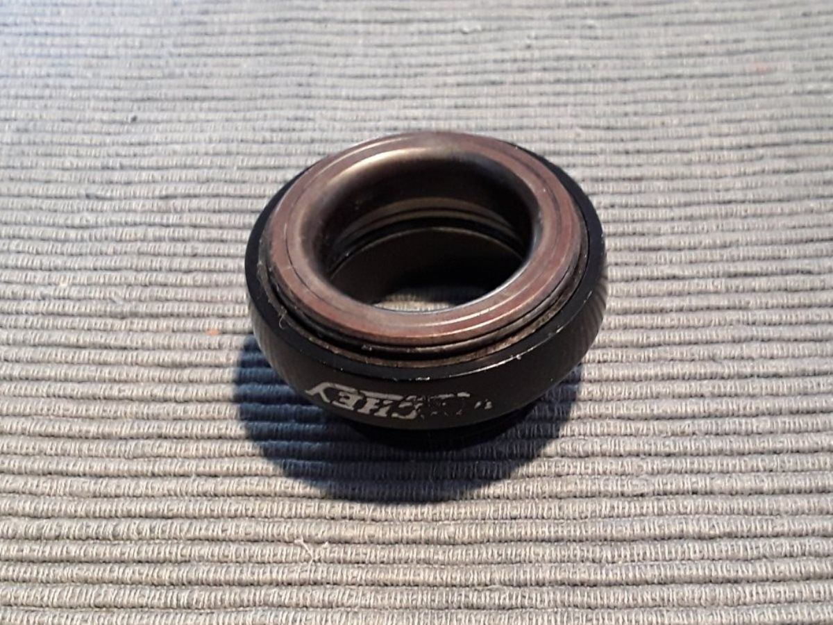

Habe gestern den Reduziesteuersatz gekauft und zuhause gestaunt, denn das war kein Cartridge, sondern einer mit stinknormalen Rillenkugellagern und 11/8' Flanschen an den Lagerschalen ... den hätte ich natürlich einpressen können, habe allerdings darauf verzichtet, weil ich an meinem fishlips Ti keinen so primitiven Steuersatz haben möchte.
Die Idee mit der Baseplate wie beim CK Devolution habe ich nun vollkommen anders umgesetzt: Ein Ritchey WCS Aheadset hat ja Cartridges und ich habe in meinem Fundus einen Primax 1" Steuersatz mit Walzlagern gefunden, dessen Alu Gabelkonus grima unter das Lager des WCS passt ... oben habe ich das ganze wie geplant mit der 25.4-28.6mm Aluhülse geklemmt ... funktioniert einwandfrei.

Danke - nicht ganz, denn das ist ja für einen Ahead Vorbau in einen Gewinde Gabelschaft. Aktuell brauche ich nichts und nach der Testphase nur ein entsprechend lange Hülse wie im ersten Bild ganz oben, damit man noch einen Spacer verbauen kann.

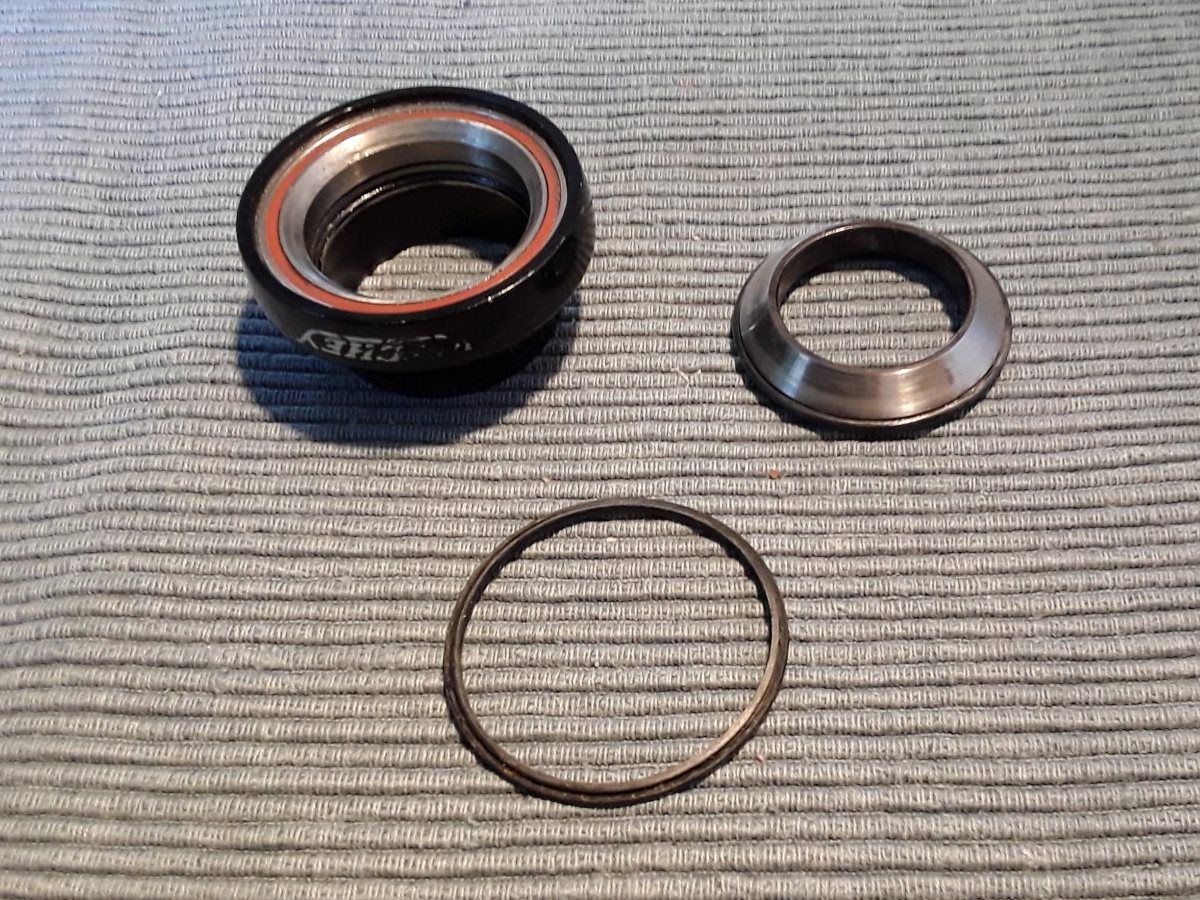

Da es mir widerstrebt, einen kompletten (hier auch neuw. Primax) Steuersatz zu schlachten, habe ich mal etwas weitergesucht und einen halben Stronglight Steuersatz gefunden, dessen Konus sogar noch einen Tick besser passt und es v.a. zulässt, eine ebenfalls lose rumfliegende Dichtung einzusetzen ... nun ist es quasi perfekt.
Dass der so einige mm höher baut, ist gar nicht schlimm, denn ich will ja eine Fedegabel ersetzen ... Gruß Frank
Et voila ... oben noch die alte Ritchey Lagerschale drin gelassen - ging ja nur um einen ersten Eindruck und nix wackelt - frameset passt, jetzt kann der Umbau kommen.
