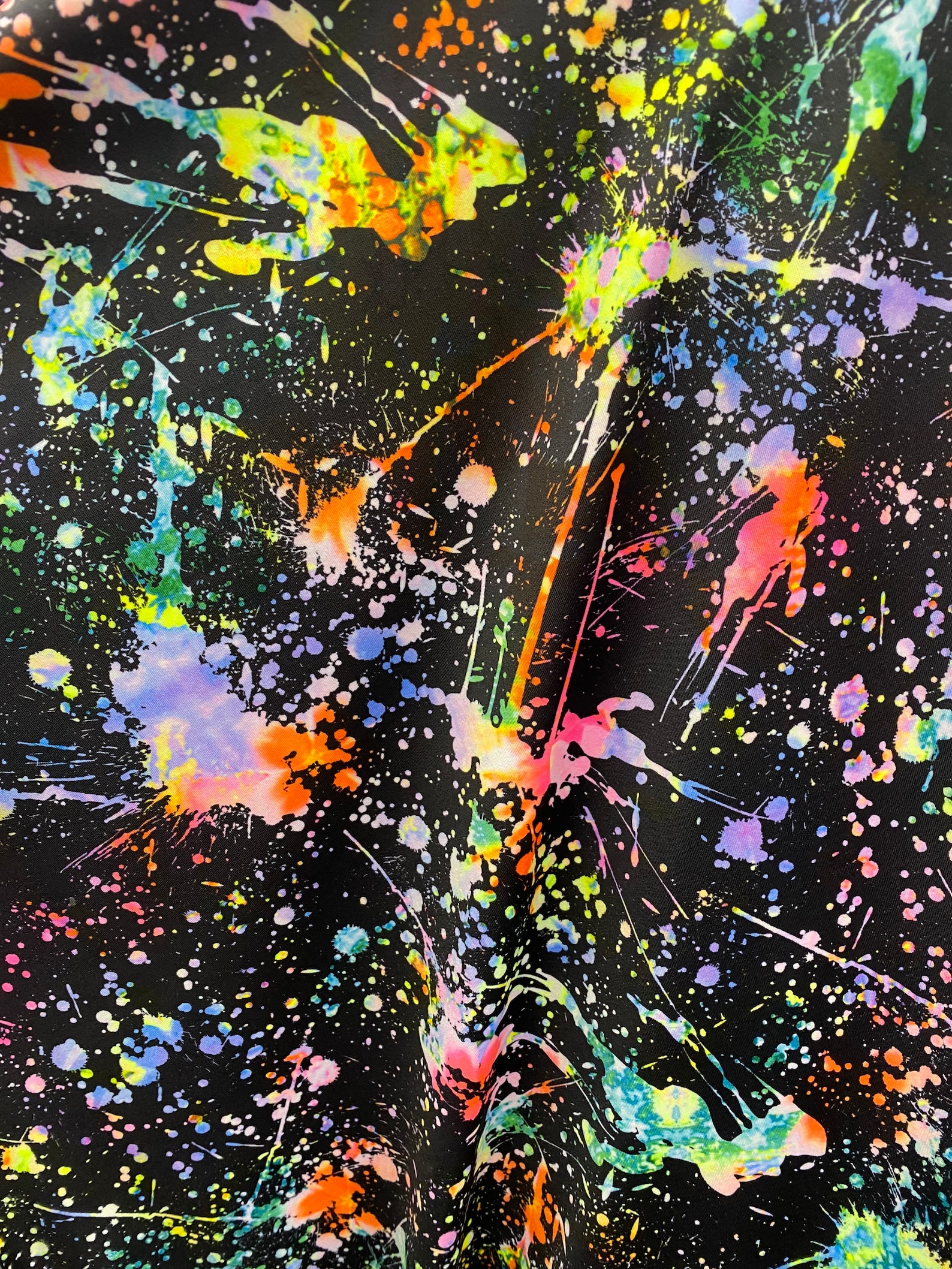

Nein.
Ich würde die Lackierungsungsart deines Leos auch eher als "Splash" oder "Splatter" bezeichnen, die ist ganz anders als auf den verschiedenen Pacer Modellen. Müsstest du selber ja eigentlich am besten sehen. :D
Hier alle verschiedenen Lackierungen der "bunten" Pacer. Das sind für mich alles "String"-Lackierungen:
