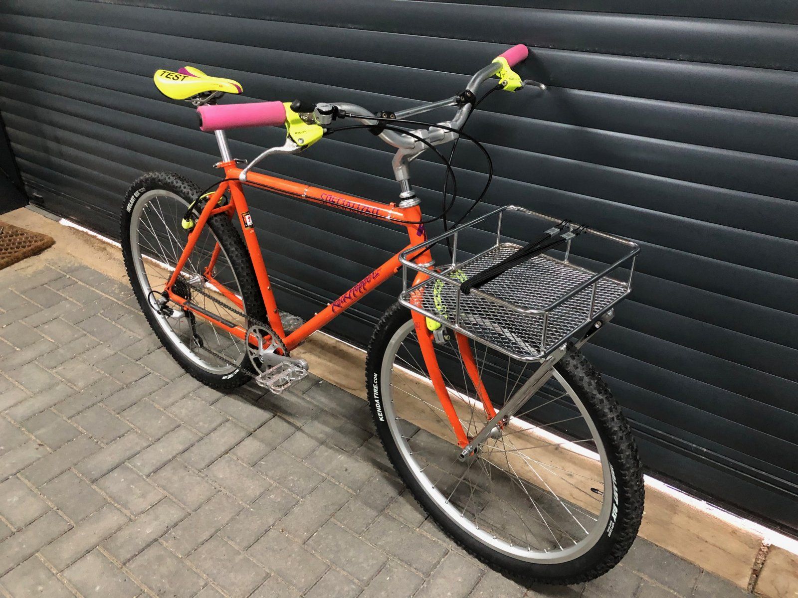

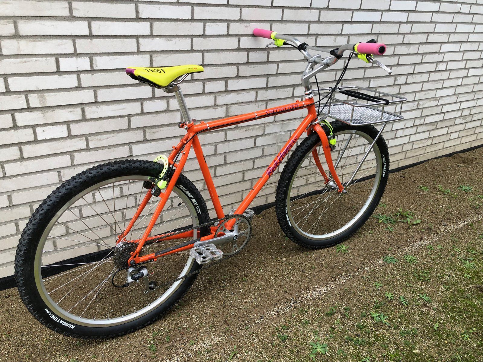

schön geworden, auch der farbmix.

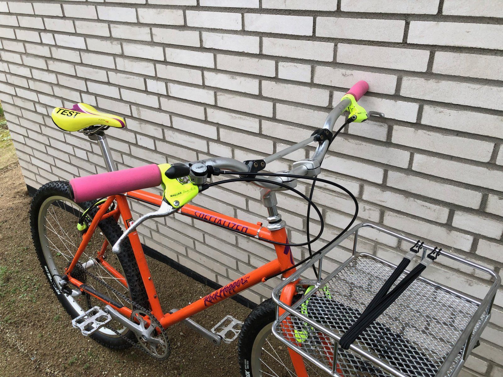

das körbchen noch gerade, bitte. danke. monk ;-)
Hörma, Kollege, @a.nienie, ich bin jetzt extra in die Garage gelatscht, hab das Körbchen in die Position II gebracht und die Wasserwaage drauf gelegt. Dann war es schief. Also wieder zurück auf Position I und siehe da:
Klarer Fall von optischer Täuschung!

So, jetzt ist ein anständiger Lenker verbaut (Tommaselli, 810mm 🙂 ). Natürlich musste der Schaltzug wieder verlängert werden und auch die Hydraulikleitung der Magura. Spannenderweise hatte der örtliche Zweiradhandel, der eigentlich nur noch E-Bikes führt, Meterware in der Werkstatt. Habe aber auch gesehen, dass viele der E-Panzer mit Magura Felgenbremsen ausgerüstet sind. Hatte ich noch nie drauf geachtet.
Nun ist es so, wie ich es wollte. Das Wort "fertig" vermeide ich bei Fahrrädern, irgendwas ist/kommt ja immer noch. Schaltzug ist zum Beispiel etwas lang geworden. Hebel der Bremsen sind noch nicht schön.

Sieht gut aus, gefällt mir. Aber zum mal irgendwo stehen lassen doch recht auffällig in der Farbgebung. Hier in Berlin würde ich das nicht an den Bahnhof stellen.

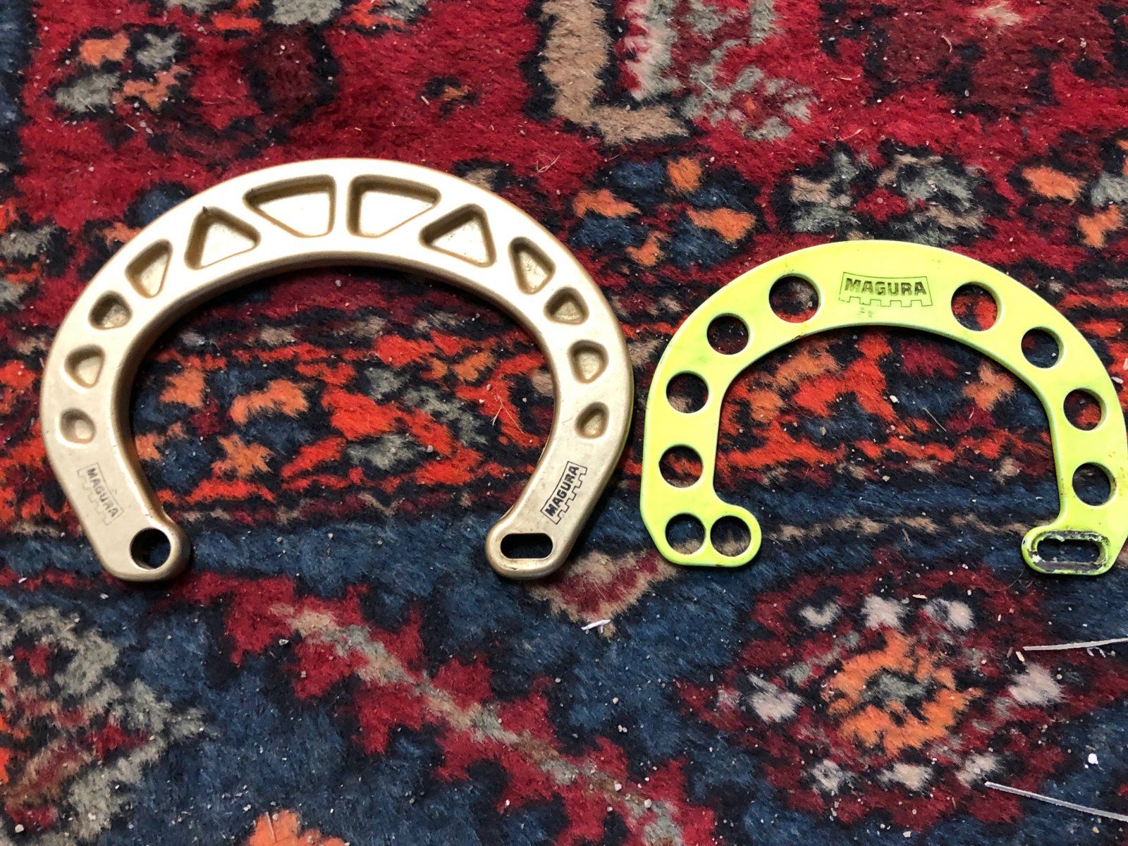

Bei den Kleinanzeigen bin ich auf den "richtig großen Magura Booster" gestoßen. Damit ist die Reifenschleiferei am Booster, die sich nur durch Feinjustierung im "mü-Bereich" vermeiden ließ, ein Ende.
Reifenfreiheit gefühlt verdoppelt.
Jetzt mal das Rad richtig justieren, Seitenschlag raus und die Kiste läuft geschmeidig und schleiffrei.
