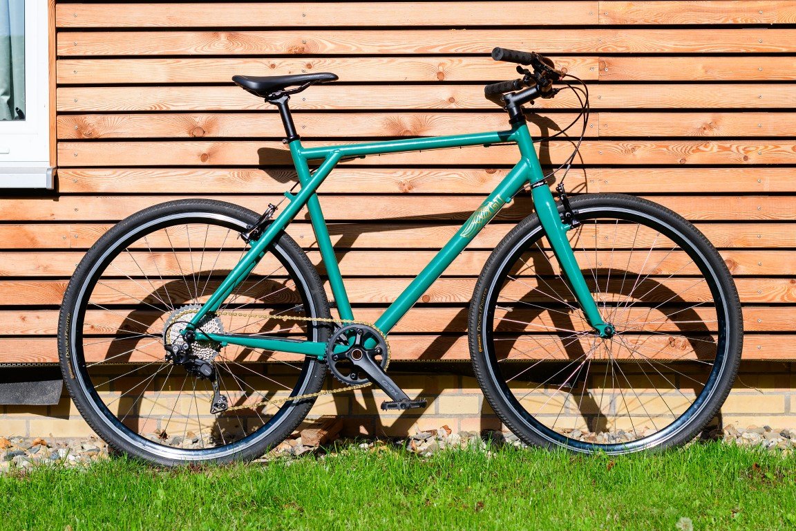

mein aktuelles Projekt ist ein GT Speedball von 2012. Hab soweit alles beisammen, nur mit der Kurbel hadere ich noch.
Plan war eine GRX FC-RX610 zu nehmen (in Kombination mit einer 11fach 11-42 Kassette). Da komme ich einfach nicht auf die richtige Kettenlinie. Mit der alten Kurbel und ISIS Innenlager läuft alles einwandfrei. Die alte Kurbel (FSA Tempo City) hat leider im Leben stark gelitten, sodass sich strahlen und pulvern (erstmal) nicht lohnt.
Alternativ gäbe es noch die FSA Vero Pro 1x, die ich aber noch nicht zum Kaufen gefunden habe.
Also: gibt es noch weitere Alternativen? Kann auch gerne gebraucht sein oder älteren Jahrgangs sein. Offset Kettenblätter von Garbaruk habe ich auch getestet, die Kettenlinie sieht mir aber immer noch zu schräg aus und sind auch recht teuer.
