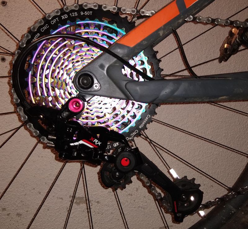

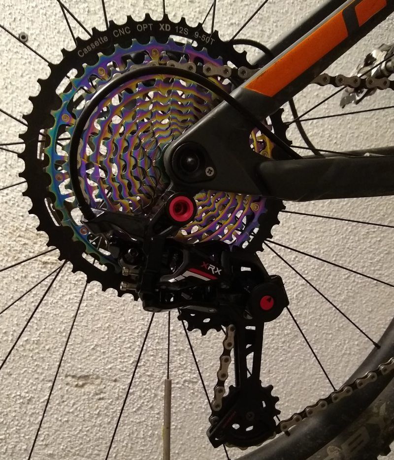

Planänderung - hab die blingbling Kassette doch ans "bestehende" Bike montiert (Cube Stereo 140 2018). Hintergrund der ganzen Aktion war auch, dass ich mir in wenigen Monaten 2 GX Schaltwerke verbogen habe (Die Einschläge waren allerdings jedesmal so heftig, dass ich der GX da keinen Strick draus drehe...) und nach ner Alternative geschaut habe. Zudem bau ich grad eh n weiteres Bike auf, das kriegt dann die wieder geradegebogene GX, die mit ein paar Tricks auch wieder 1A schaltet.
Alternative wurde also das Sensah XRX 12fach Schaltwerk mit Shifter. Dieser gefiel mir besonders, da man auch von vorne hochschalten kann wie bei Shimano. Lustig ist zudem dass man auf einmal 6 Gänge runterschalten kann...

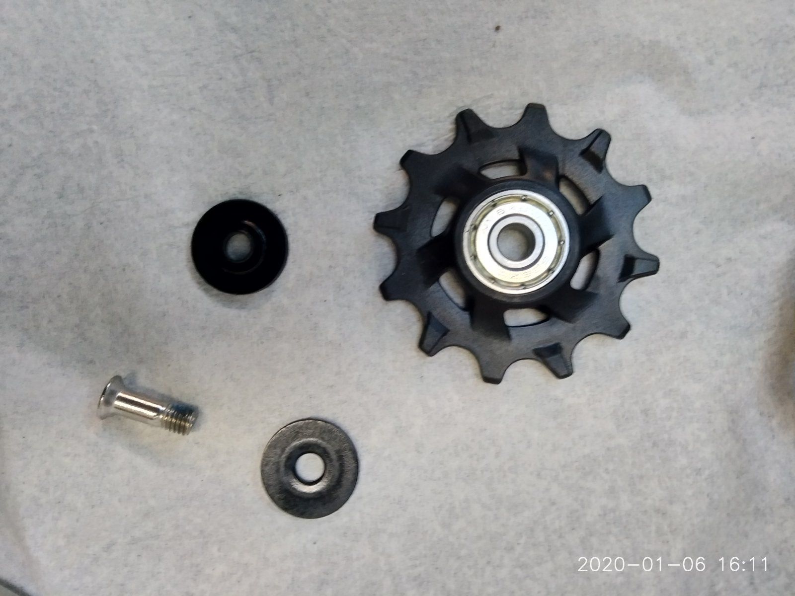

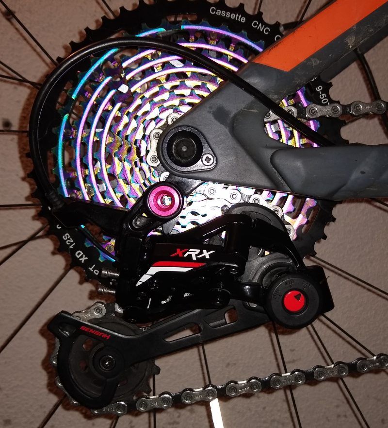

Auffallend waren die sehr kleinen Schaltröllchen im geräumigen Käfig. Habe also gleich die Röllchen der GX montiert, geht astrein. Am Bike montiert siehts so aus:

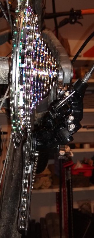

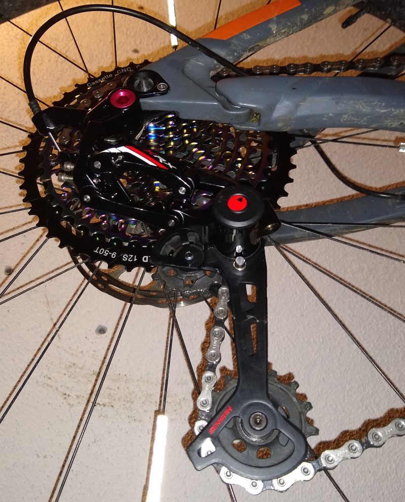

Anhang anzeigen 948770Anhang anzeigen 948771
Schaltet erst mal gut - auch wenns etwas fisseliger zum Einstellen war als die GX. Kette ist eine neue GX, dieselbe Länge wie vorher mit GX Kassette und Schaltwerk. Wenn man die kleinen Schaltröllchen nimmt muss die Kette wahrscheinlich gekürzt werden.
An der Lenkerschelle vom Shifter muss ich noch rumfeilen, harmoniert nicht so gut mit der Code und steht noch zu steil.
Von den 2 größten Ritzeln fällt die Kette beim Rückwärtstreten runter, denke das liegt daran dass ich ein Auslaufmodell der Kassette geschossen habe. Obs auf dem Trail was ausmacht sehen wir dann ;)
Weiterhin auffällig ist die geringere Kettenspannung und kaum Dämpfung im Vergleich mit der GX. Auch da schaun mer mal... falls es zu sehr schlägt bekommt mein Trekkingrad n 1x12 Upgrade :)
Was ich noch schmerzlich vermisse ist der Verriegelungsknopf zum entspannen der Kette... ist das von SRAM patentiert?

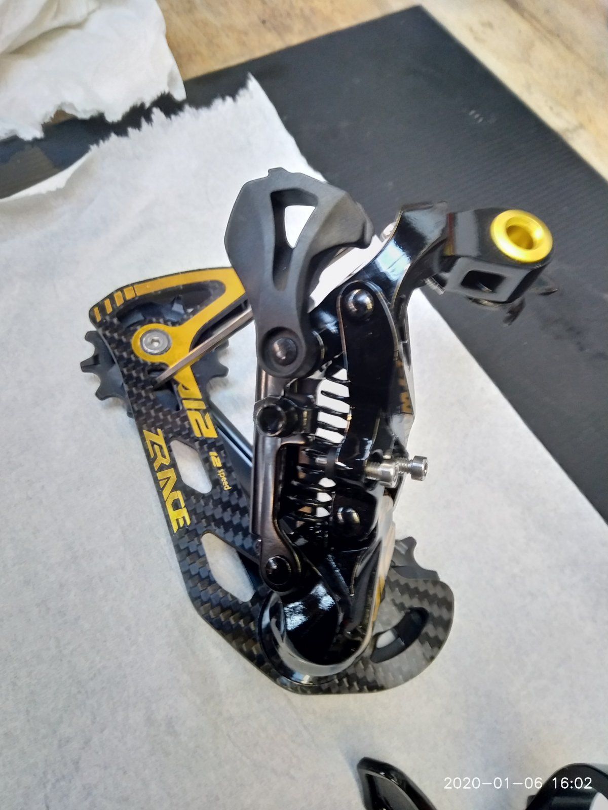

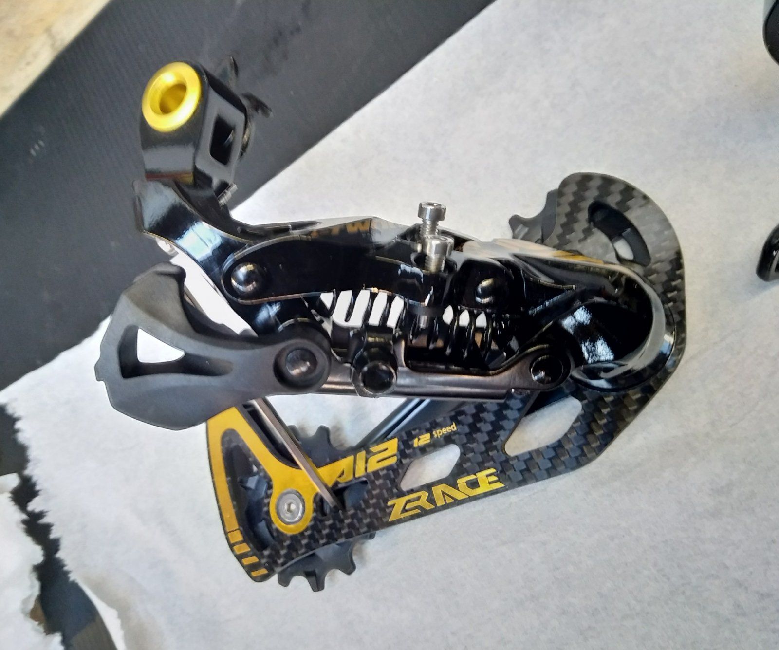

Teile dann auch mal meine Erfahrungen hier mit. Am 21.12 ein Schaltwerk LTWOO AT12 + den dazugehörigen 12fach Schalthebel über AliExpress. Der Schalthebel war eine (eigentlich unnötige) Dreingabe, da ich bei der 10er Gruppe bleibe.
Bestellung, Ablauf, Zusendung: Bestens! Dauer ca. 14Tage.
Die Technik: Das Schaltwerk, worums mir ging, bestätigte auf den ersten Blick den guten Eindruck den ich hatte. Sauber verarbeitet, Alu, Edelstahl, Kohlefaser, nicht übel.
Raus in die Werkstatt und zerlegt. Dabei stellte sich raus: inneres Käfigblech, hinteres Paralellogramm und die Abdeckscheiben der Schaltröllchen aus Stahlblech. Mmmh, fand ich weniger gut.
Jetzt montiert, eingestellt, alles IO.
Heute mal Probefahrt gemacht und es, das Schaltwerk, hat sich so verhalten wie es sollte. Funktionstechnisch ohne Beanstandung, völlig unauffällig. Sauberes und genaues Schalten. Was will man mehr?!
Mal sehen, wie es mit der Dauerhaltbarkeit aussieht. Anhang anzeigen 963590Anhang anzeigen 963591Anhang anzeigen 963592Anhang anzeigen 963593

Kurz und bündig: Sensah XRX funktioniert gut und ist langlebig am Trekking und Gravel. Am MTB eher nicht wg. fehlender Dämpfung.
LTWOO Schaltwerke haben nach gut einer Saison Spiel im Parallelogramm entwickelt, Schaltperformance ließ nach.

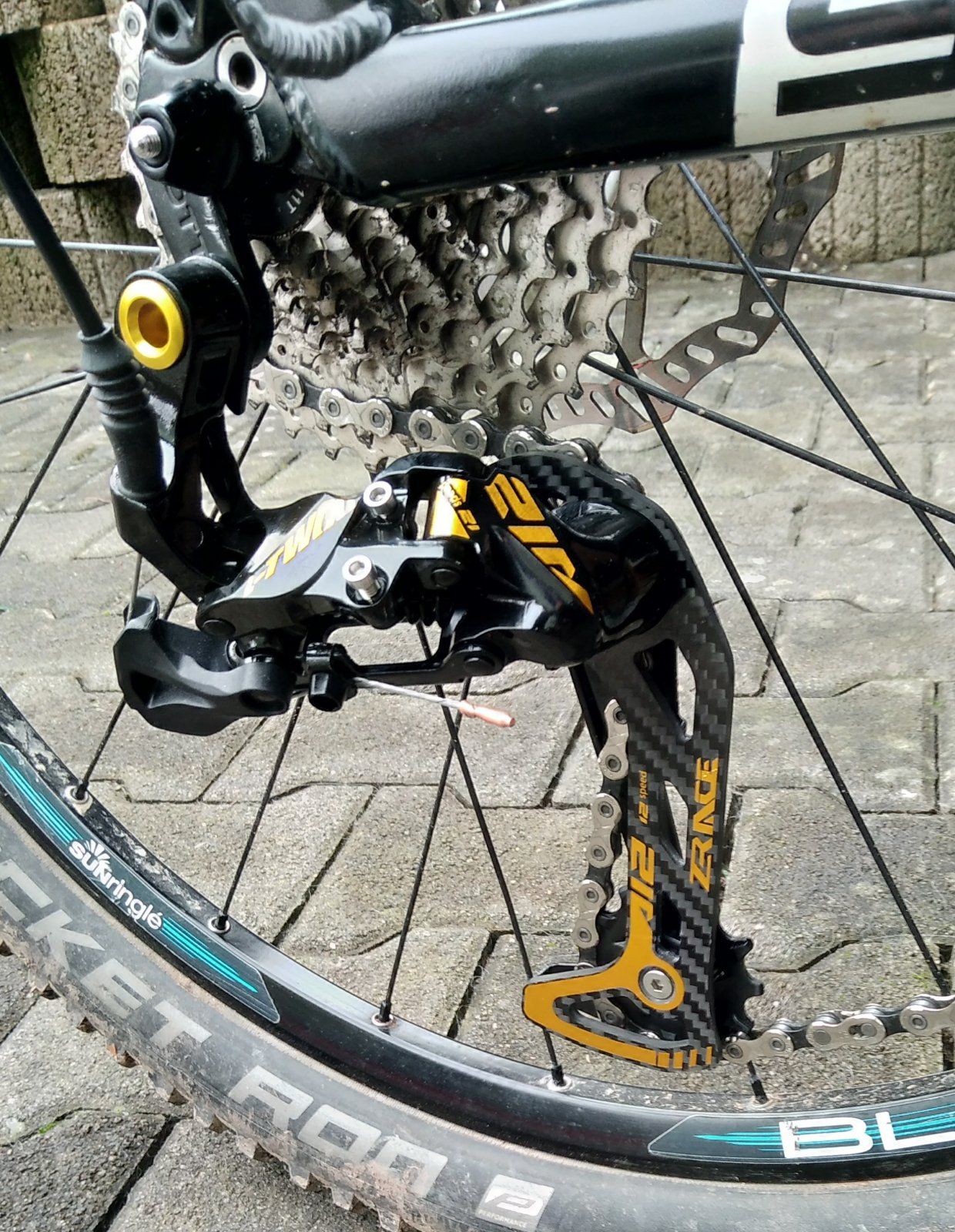

Moin,
hab genau die im ersten Post abgebildete Schaltgruppe im Einsatz am Enduro-Hardtail MTB. 1x12 11-52
Der Shifter ist sehr präzise und schaltet gut, ahnlich SRAM Trigger.
Qualitativ kann man echt nicht meckern für den Preis. Als Upgrade für 10fach Naben echt sehr sehr interessant.
Schwachpunkt sehe ich am meisten beim Schaltwerk, was man aber aber notfalls auch gegen ein SRAM tauschen könnte, wenn es irgendwann Spiel bekommt oder der Käfig bricht.
Beim MTB spezifisch nicht so gut:
  • Schaltkäfig aus Carbon
  • 11-52 extreme Beanspruchung für Schaltwerk, aber bei anderen Marken ja auch
  • keine Ganganzeige
  • Innenlager 6-Kant-Steckachse
  • nicht optimale Schaltwerkdämpfung kann man mit Chainguard umgehen
Qualität ist dennoch ziemlich gut. Bin sehr zufrieden und sieht optisch top aus - wenn es zum Bike passt.
Langzeittest wird sich zeigen. Bin erst einige hundert km gefahren
