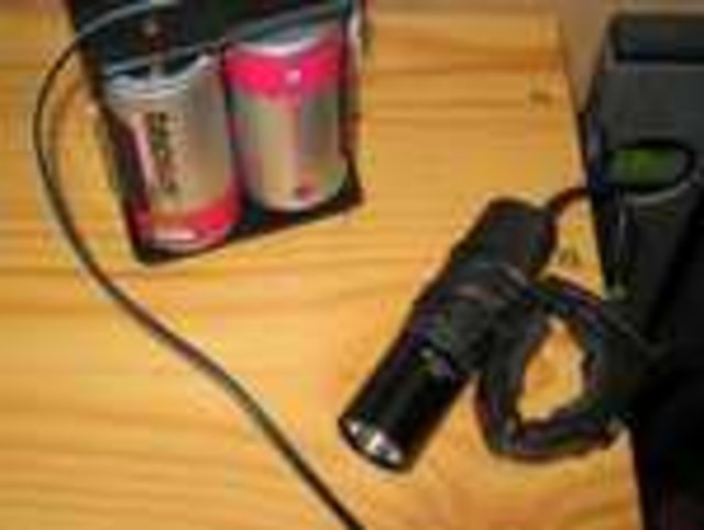

Hallo
Nun ich hatte auch lange das problem welche lampe ich mir kaufen soll
Hab dann mal eine gebrauchte Hope Vison gekauft naja war nicht so der Kracher
Also kamm für mich nur noch selbstbau in frage
Und hier sind nun meine lampen
double shorty
single shorty
Vista db
Saubere Sache...vor allem die Tripel-Emitter!!!
Hast du die Teile selbst gedreht/gefräst? Was würde denn eine "Auftragsarbeit" kosten...sofern du das machen würdest?
Es würde mir nur um die Teile gehen...zusammenbauen könnte ich sie mir selbst...ich will mir auch schon lange eine Lampe bauen. Ich habe nur leider keine Möglichkeit mehr an deine Dreh- bzw. Fräsmaschine ranzukommen...dabei hab ich das ja sogar mal gelernt.
Alex
