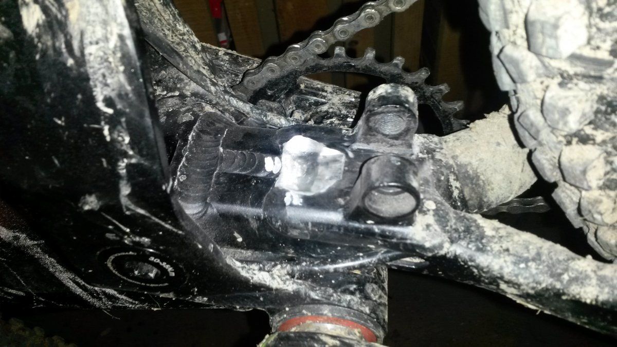

Ob die jetzt die neue Kettenstrebe mit einberechnet haben, weiß ich nicht... werde Commencal deswegen kontaktieren... will entwedern nen CCDB Inline oder nen Manitou Swinger Expert drinnen haben
Nach ein paar Fahrten bin ich mit dem DebonAir deutlich zufriedener als mit dem BOS. Der Hinterbau ist so gefühlt weniger progressiv.
Damit der DebonAir aber überhaupt in meinen 2012er Rahmen passte, musste zuvor noch der Dremel aktiviert werden :cool:
