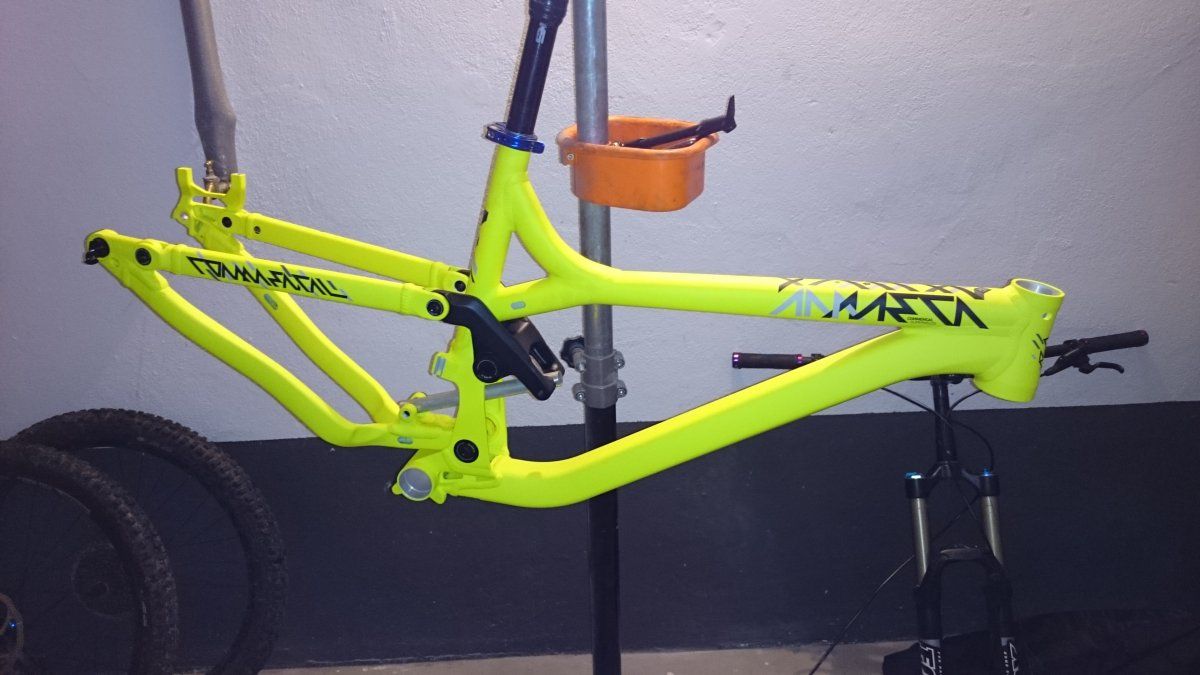

Kaum da, schon der erste Ärger - Die Kurbel passt nicht.
Die von mir gewählte Next SL hat ja ne 30mm Welle und stößt gegen die Verjüngung im Tretlagergehäuse >:(
